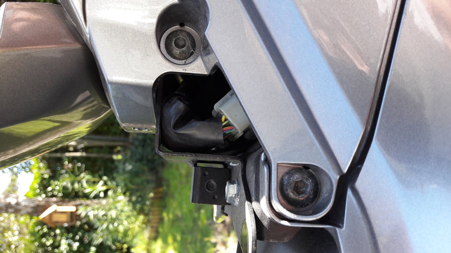

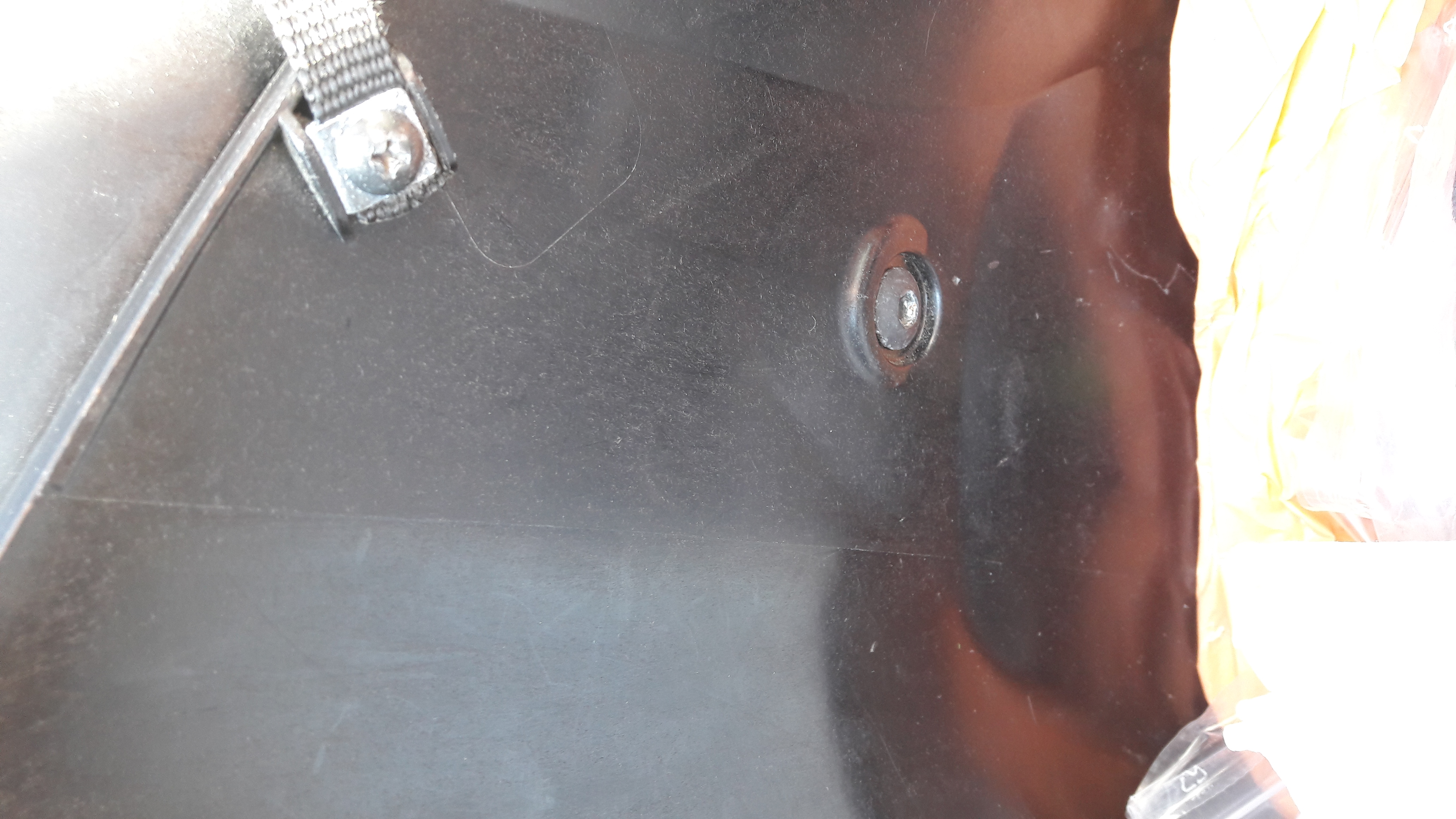

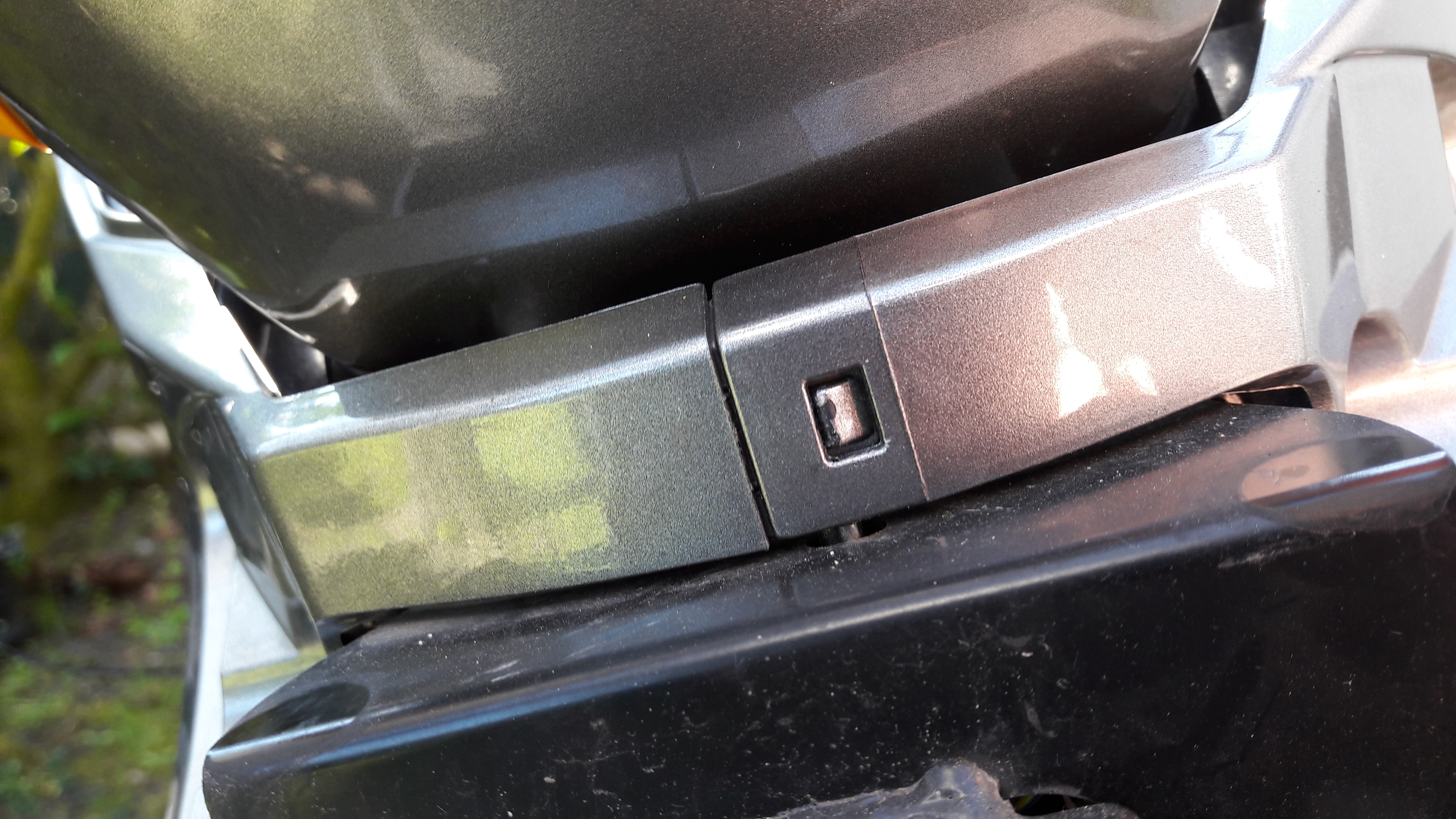

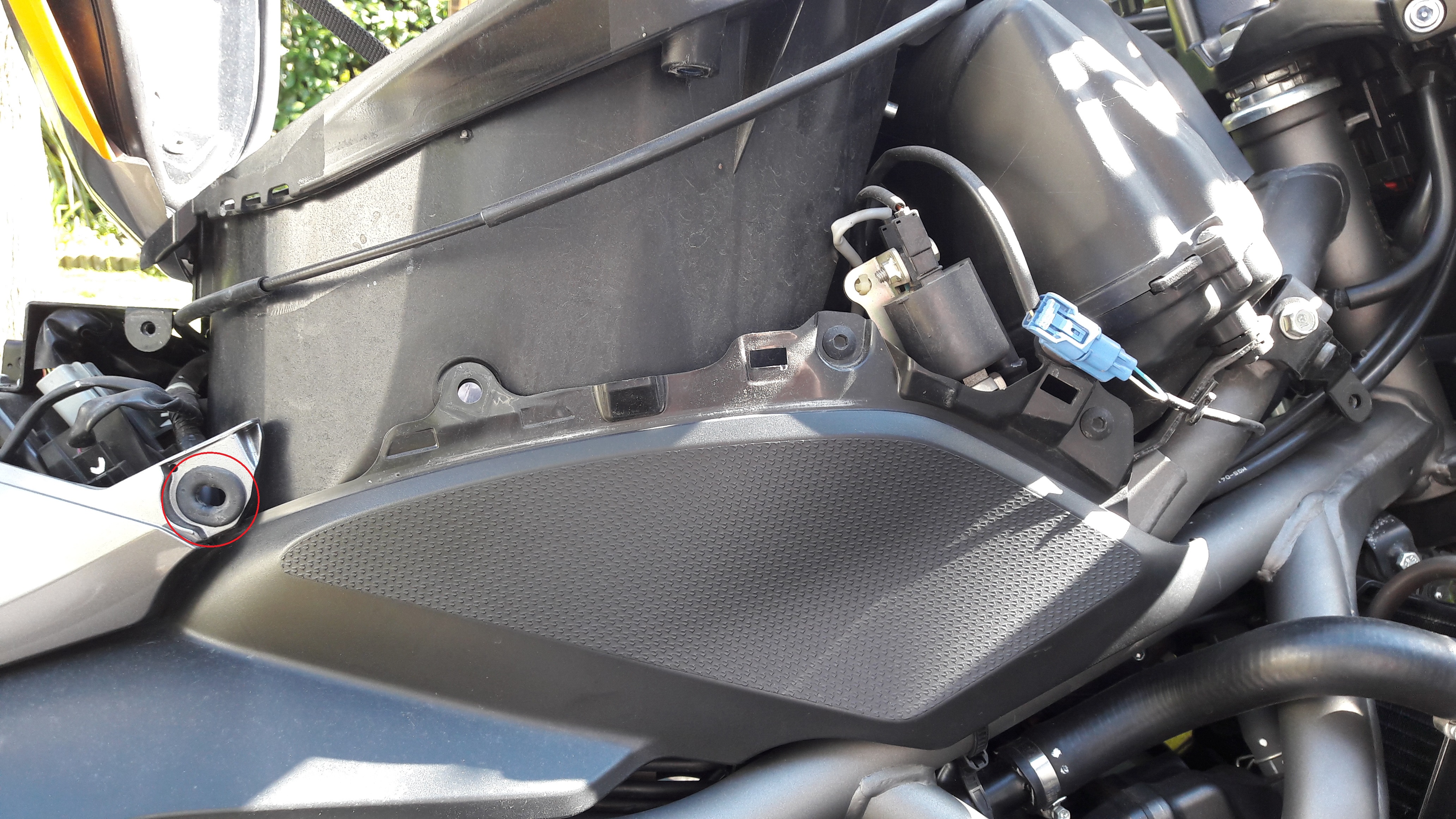

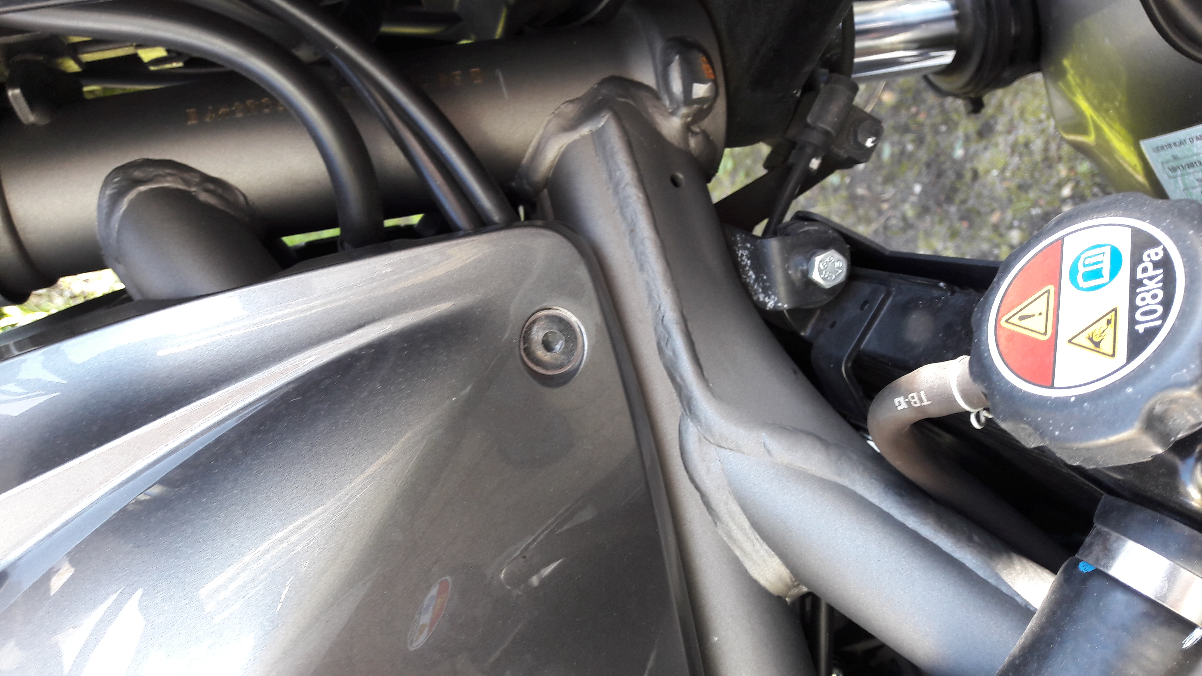

Petite précision concernant la dépose des écopes. Du moins sur la 700 "S". Elles ne viennent pas en les tirants en arrière comme au début du tuto. J'ai essayé mais rien. A priori, c'est plutôt vers le haut. Aussi, après avoir retirer toutes les vis,
ne pas oublier celle dans le coffre,
tirer dessus d'un coup sec pour débloquer l'ergot latérale intérieur
et faire pivoter légèrement vers le haut pour libérer l'écope.

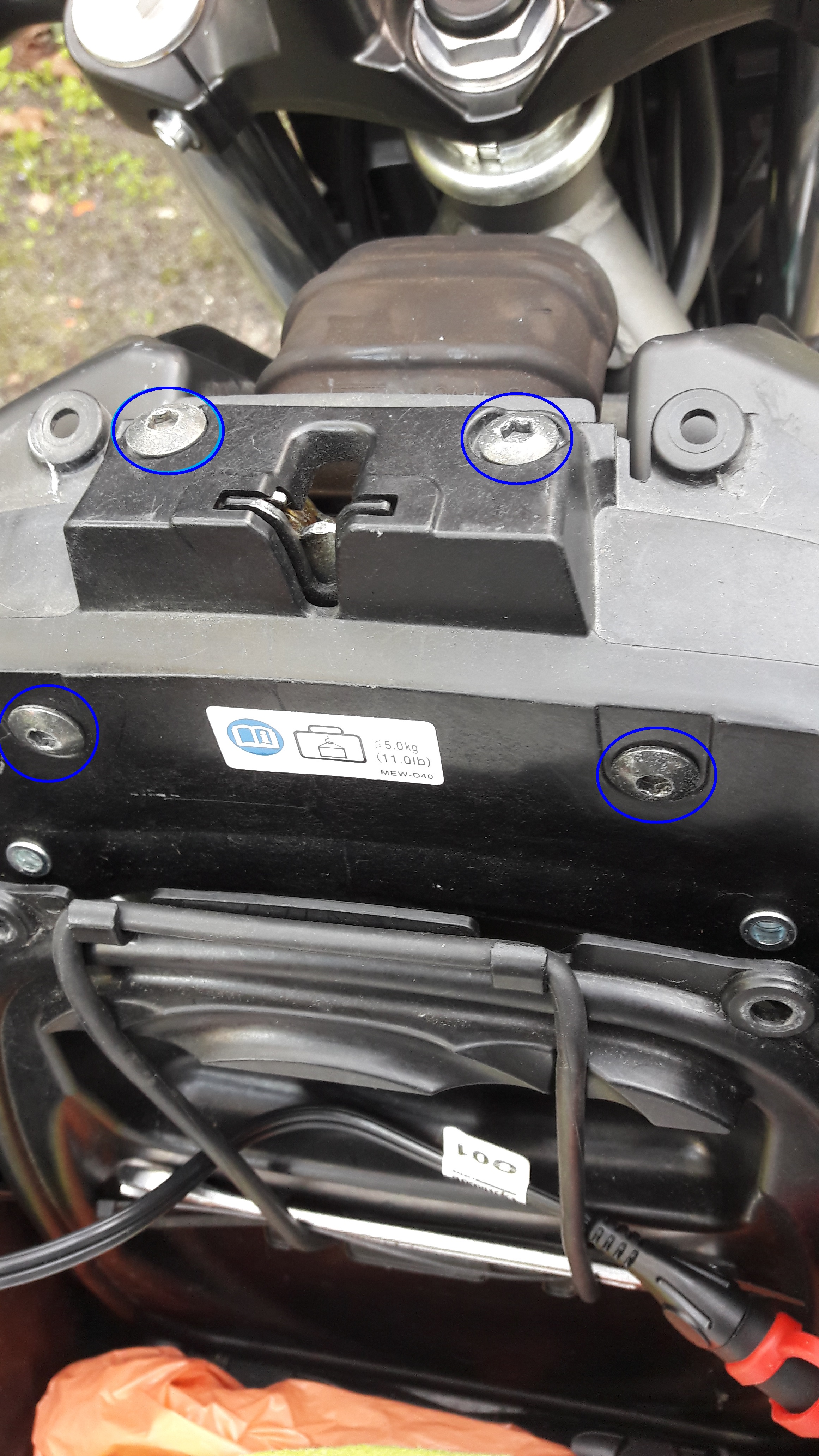

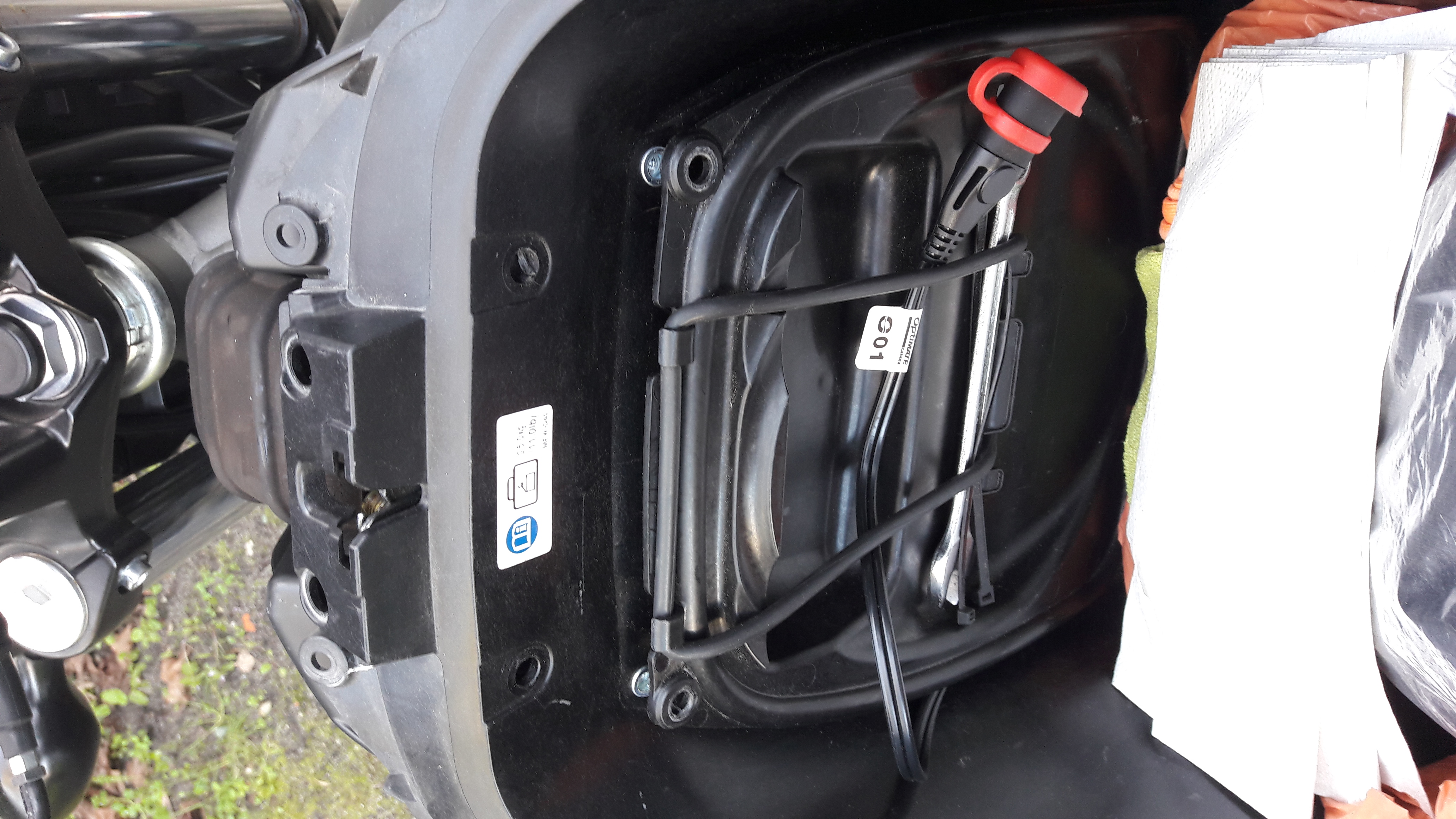

Au sujet de ces 4 vis, pas certain qu'il soit nécessaire de les déposer. Manifestement, elles maintiennent uniquement la serrure de verrouillage du coffre.
Une fois dévisser, la serrure tend à tomber de son poids, ce qui est plutôt contraignant.

Re: FILTRE A AIR
bonsoir,
j'ai un modele nc750x de 2017 boite meca, je voulais deposer le filtre pour voir, par contre niveau fixation des flancs c'est pas comme les photos du debut du tuto, et j'ai pas voulu forcer, si vous savez comment on les depose, ca m'interesse..
aicalement
pascal
aicalement
pascal
