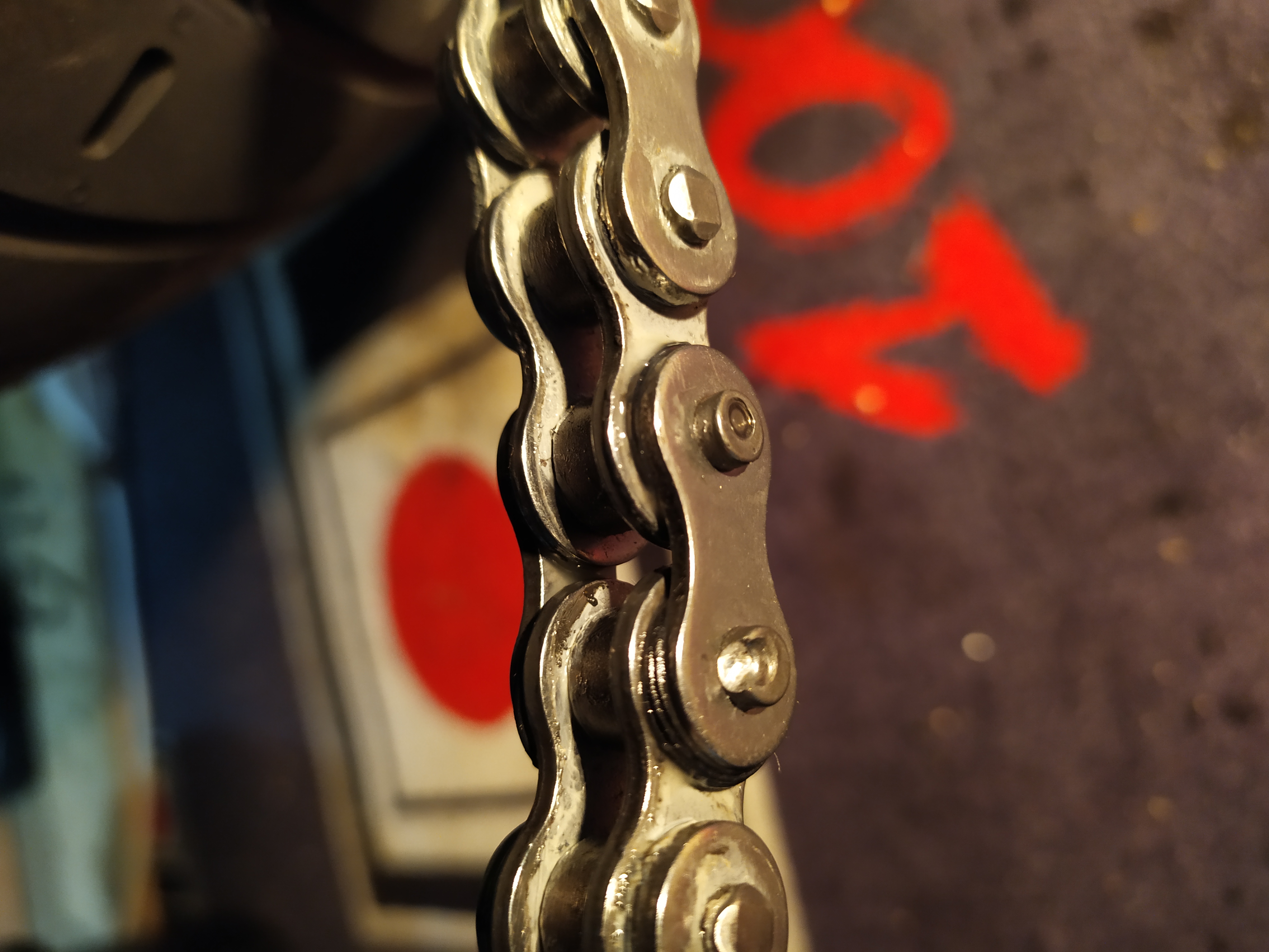

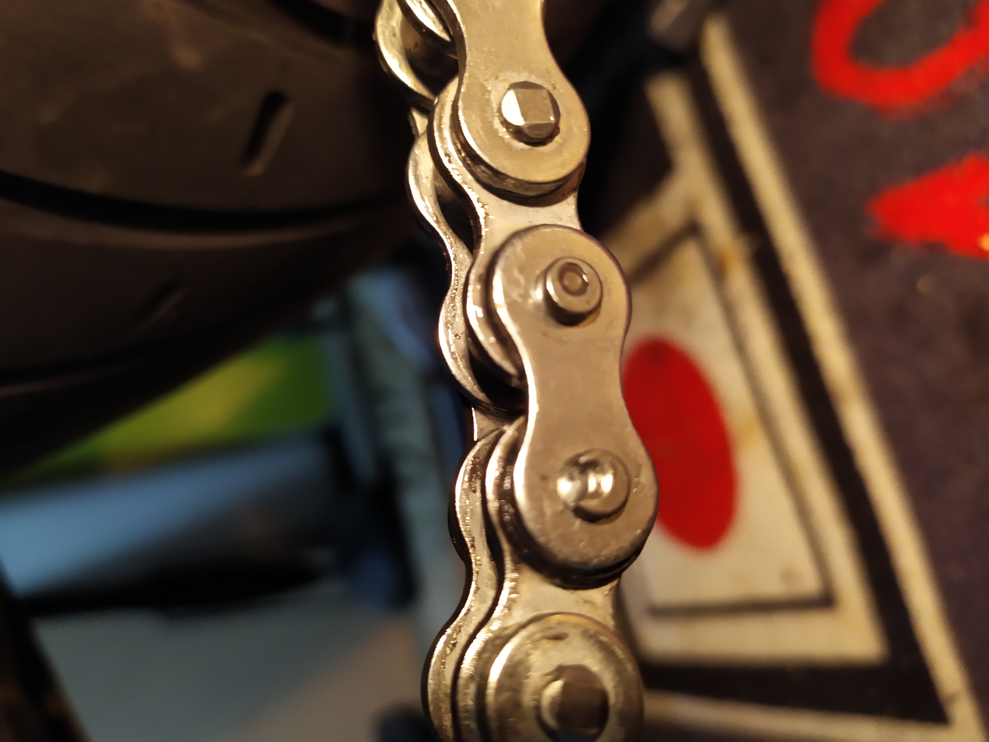

J'ai un gros soucis lors du rivetage du maillon.
J'ai utilisé un outil (Kellermann) qui a littéralement explosé quand j'ai serré.
Cela a abimé un rivet.
Quand a l'autre... je ne sais pas si il est correctement "serré"...
Qu'en pensez vous ?
Y t il un moyen de récupérer un maillon seul pour refaire le rivetage ?
Les photos du rivetage
Merci pour votre aide

Le "bon" serrage maintient les joints "comme il faut": Compare, mesure sur d'autres maillons la largeur de la chaîne ( au pied à coulisse sur les plaques, pas les rivets).
Sur la photo, le joint de gauche semble écrasé... Oui, tu devrais trouver le même maillon pour refaire.

Je confirme, trop serré à gauche, et je valide la méthode pied à coulisse pour mesurer l'écartement des plaques.
C'est quoi comme chaine ? Ce sont des rivets pleins ?!
Sinon généralement les maillons de fermeture se trouvent séparément.

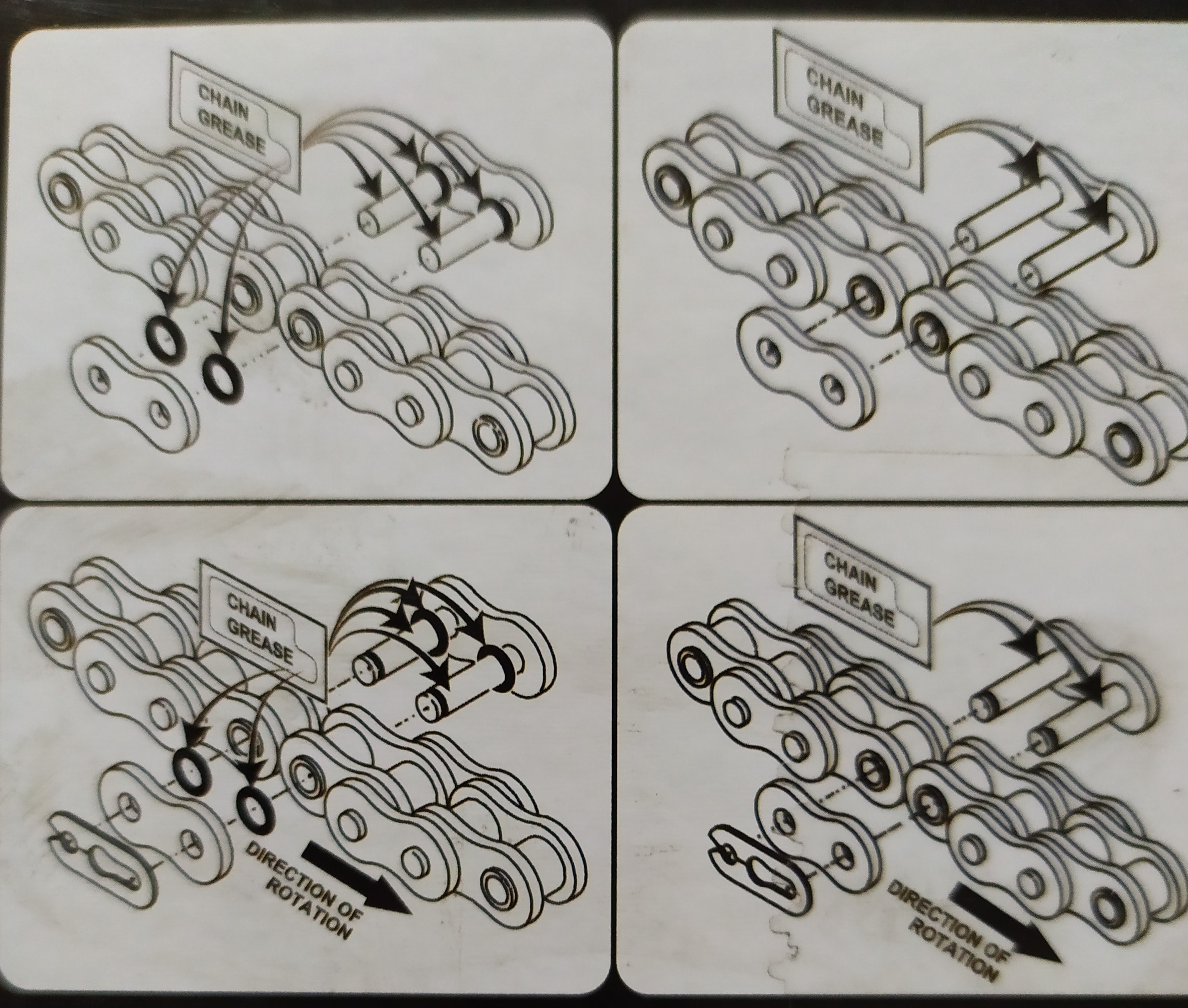

La chaine est une RK Takasago chain (carton France equipement)
Oui les rivets sont pleins (d'où mon erreur)
Pour le maillon trop serré, c'était OK avant que j'essaie d'écraser les rivets avec mon outils mais le serrage du rivet de gauche a raté et j'ai dû serrer le maillon en plus...
J'espère trouver un maillon de remplacement et ce petit truc a ajouter (connected link ??)
Voilà ce qu'il y a sur la boite.

Sauf erreur de ma part, c'est plutôt un maillon de fermeture avec axes creux et non plein. Je crois que les fermetures rapides c'est pour les "petites" cylindrées.
Normal que ton outil a cassé sur un axe plein. T'es sur que la chaîne est compatible avec la transmission de nos NC ? Au risque de péter la chaîne en roulant et te retrouver au tapis.
A mon avis il te faudrait plutôt ce type de maillon à riveter : http://www.silverperformance.fr/afam-53 ... 83678.html commande celui de la marque de ta chaîne, les fabricants de chaîne conseil de commander les maillons de fermeture de la marque. Manifestement, ils ne sont pas compatible entre eux.
Comme dit ci-dessus, pour le serrage et le rivetage il faut vraiment y aller en douceur et mesurer au pied à coulisse au fur et à mesure.
Les copains pourront certainement te conseiller un outil à dériveter. Pour la procédure à suivre il y a des tutos sur le net. Moi j'ai utilisé la meuleuse pour limer les rivets puis un tourne vis derrière la plaque de serrage pour faire levier et libérer la chaîne. Perso j'avais commandé l'outil à riveter AFAM avec le kit chaîne AFAM. Il y a le tuto pour le rivetage que j'ai suivi https://www.youtube.com/watch?v=skX2GhrB2Oc.
