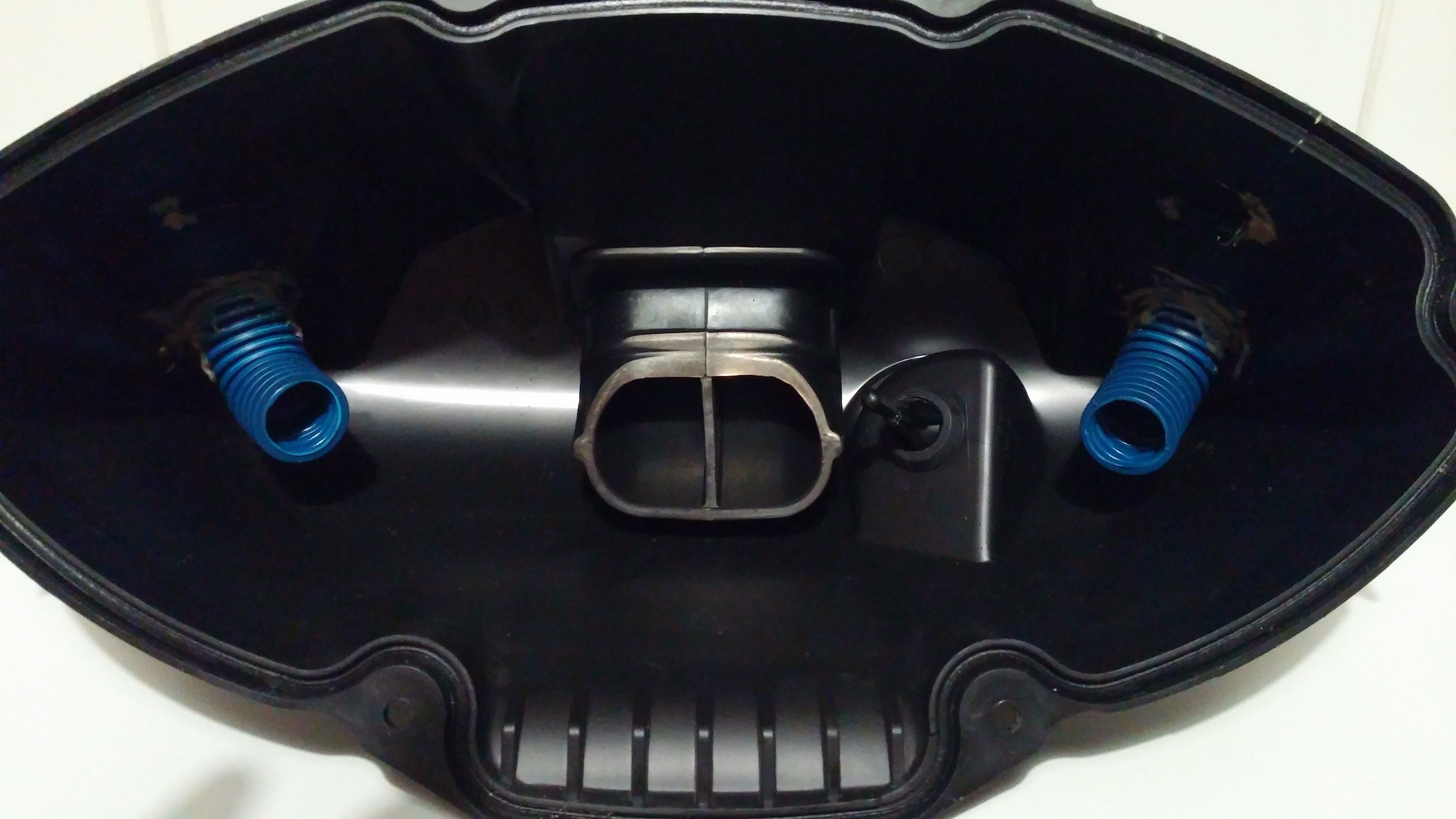

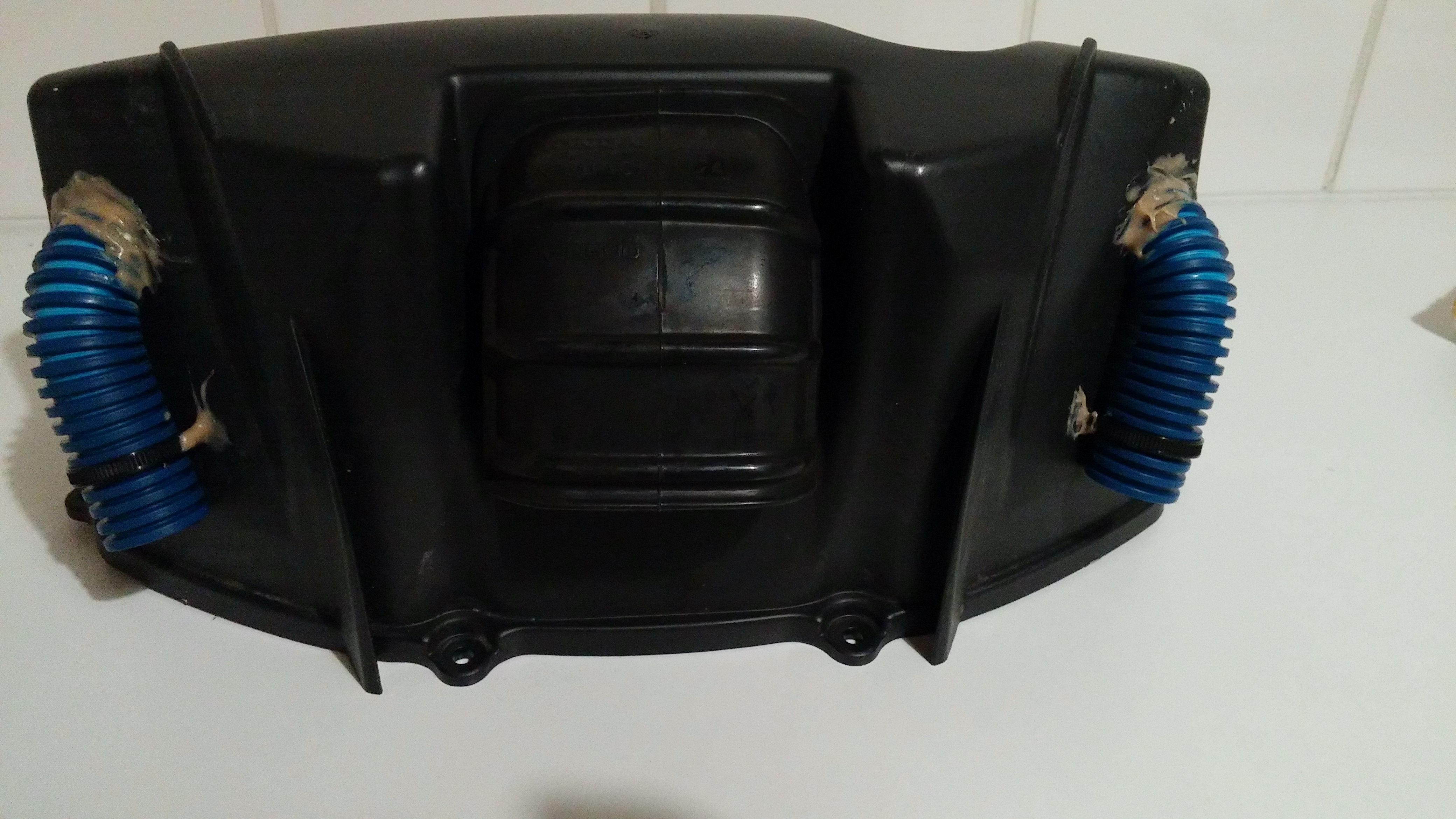

Ça ne sert à rien d'en enlever autant, un simple trou de la taille d'une pièce de 2 euros suffit...
A noter que 1 seul est en fonctionnement

Phileg a écrit :Ça ne sert à rien d'en enlever autant, un simple trou de la taille d'une pièce de 2 euros suffit...
pourquoi tout suite sa ne sert rien, punaise chaque personne a sa méthode .
moi j'aurai dit : si vous voulez pas retirer tout le haut il y a cette methode qui nécessite que 1 ou 2 trou voila .

Sur le principe moteur que l'air aspiré doit être en rapport avec le carburant fourni au moteur, de plus en retirant le haut du filtre tu fausses le calcul de la sonde...

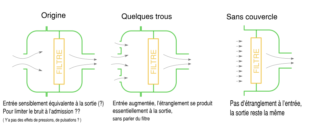

Un dessin, pour illustrer ce que je comprends à votre histoire.
Perso, même la bride en sortie (moteur 700 35 kw) est restée. Mon ressenti ? Ma NC est très sympa pour balader :D

alors sur le sujet j'ai eu une nc 700 s sur laquelle j'avais comme sur mon ctx 700 remplacé la bride et là il y a une différence moindre mais là, encore une fois il y a des personnes plus sensibles et plus à l'écoute des moteurs ou du ressenti au niveau du chassis, bien sûr que ta nc est très agréable comme ça si tu ne vois pas l’intérêt de modifier quoi que ce soit chacun son truc, pour te dire je roule avec un 750 black widow de 2000 sur le quel j'ai modifié les boisseaux trous supplémentaires gain de reprise sup ainsi que la boite à air façon phileg avec justement un filtre bmc c'est pas grand chose mais avant que je modifie celle de mon collègue idem à la mienne, au démarrage et en reprise il y avait pas photos voilà c'est également un plaisir de bidouiller comme à l'époque de nos brellons;-)
