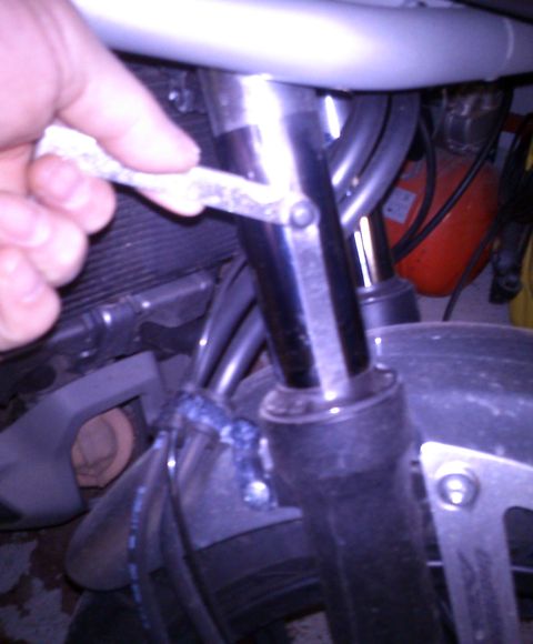

Est-ce que tu transportes ta moto sur une remorque ?
Sinon ça peut venir d'un niveau d'huile mal fait à la précédente vidange ou d'un défaut sur le tube de fourche.
Un petit truc qui peut résoudre un fuite de spy temporairement :
Tu prends une cale de règlage de 0.25 mm.env.
spi fuite.jpg (41.18 Kio) Vu 7710 fois
Tu la glisses sous le racleur puis sous le joint spi et tu fais le tour du tube de fourche.
Ca permet de rentrer chez soi ou d'aller au garage sans que ça pisse partout.
Par contre si ça fuit coté disque de frein, faut t'arrêter régulièrement pour contrôler.

Donc très légères traces d'huile sur un tube de fourche. J'essuie une fois, deux fois, ça revient gentiment :|
Pas de défaut visible sur le tube.
Changement joint en vue ? S'il le faut... ce sera l'occasion de changer l'huile.
D'abord inspection, en soulevant le cache-poussière (=racleur ?) pas avec un "petit tournevis", mais avec un ciseau à bois usé- plus large et plus fin. Je m'attendais à trouver de l'huile accumulée, mais non, rien, celle qui passe le joint spi est repoussée tout en haut.
En guise de lame, j'ai taillé un bout de plastique fin ( dans un couvercle, 0.3 mm) qui s'arrondit autour du tube, et je lui ai fait faire le tour, enfoncé de euh... je sais pas, 1 ou 2 cm.
Depuis, j'ai un peu roulé, puis un peu plus (un plein), et ... plus de trace d'huile. Je crie pas encore au miracle, ce doit être un sursis.
C'est quoi, l'explication ? Un "morceau" qui se coince sous la lèvre, laissant suinter l'huile ???

Probablement que l'huile ne sort que si la fourche travaille fort (grosse compression) donc ça va revenir dans le temps.
Je dirais spi à remplacer. Les deux miens se sont mis à fuir en même temps vers 35k.
