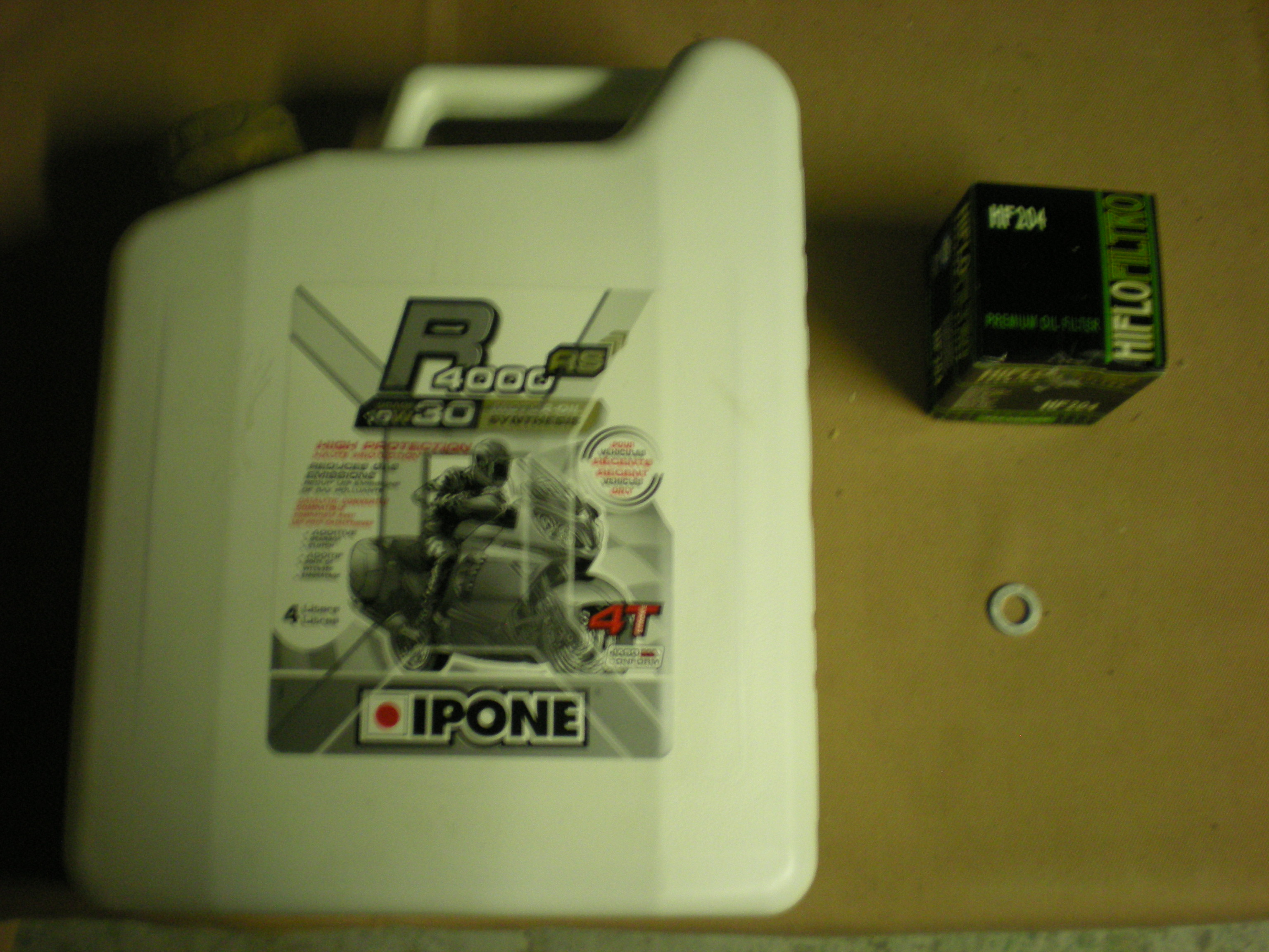

D'abord ,se munir de 4 litres d'huile , d'un filtre a huile et d'un joint de bouchon .

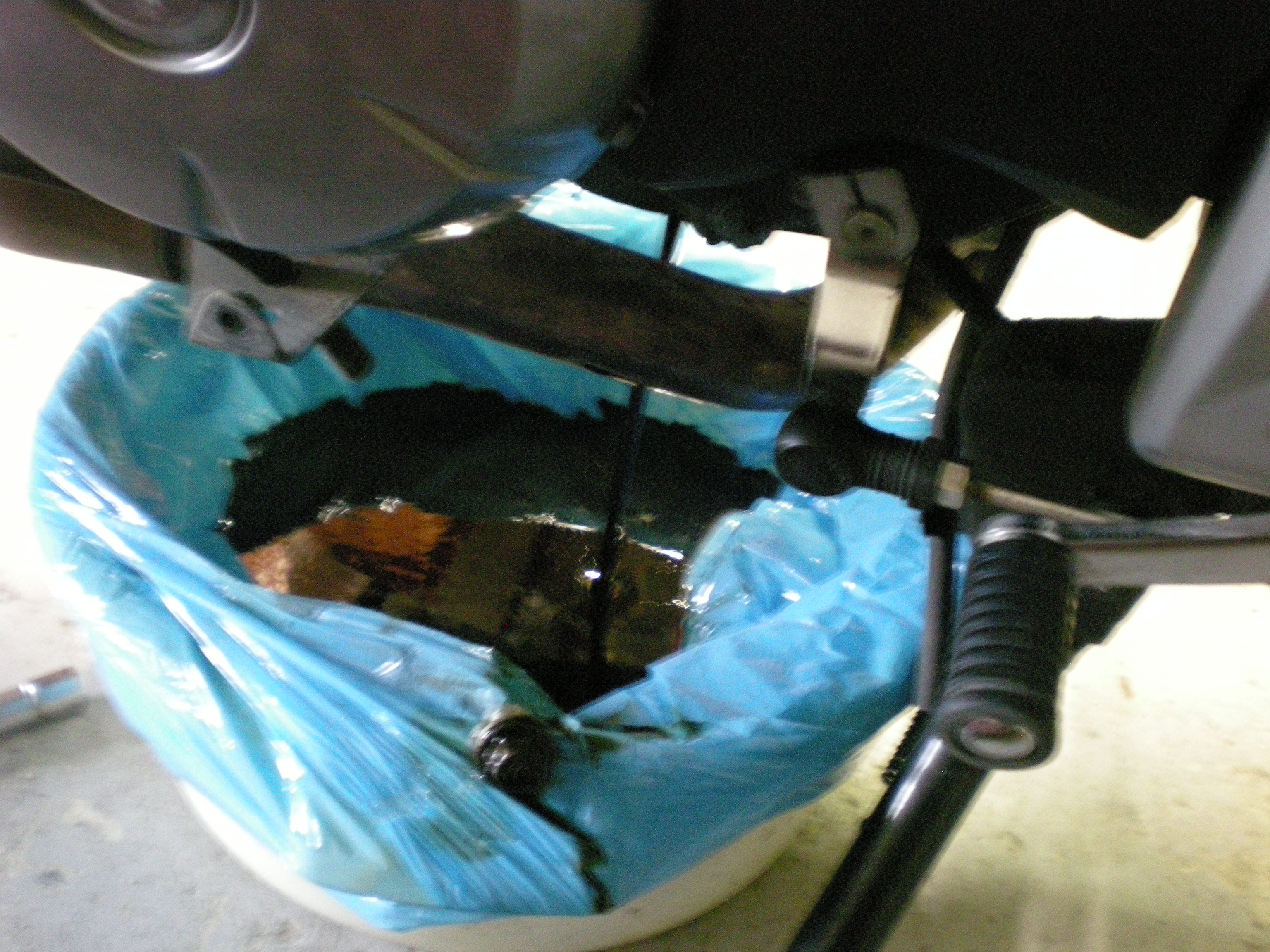

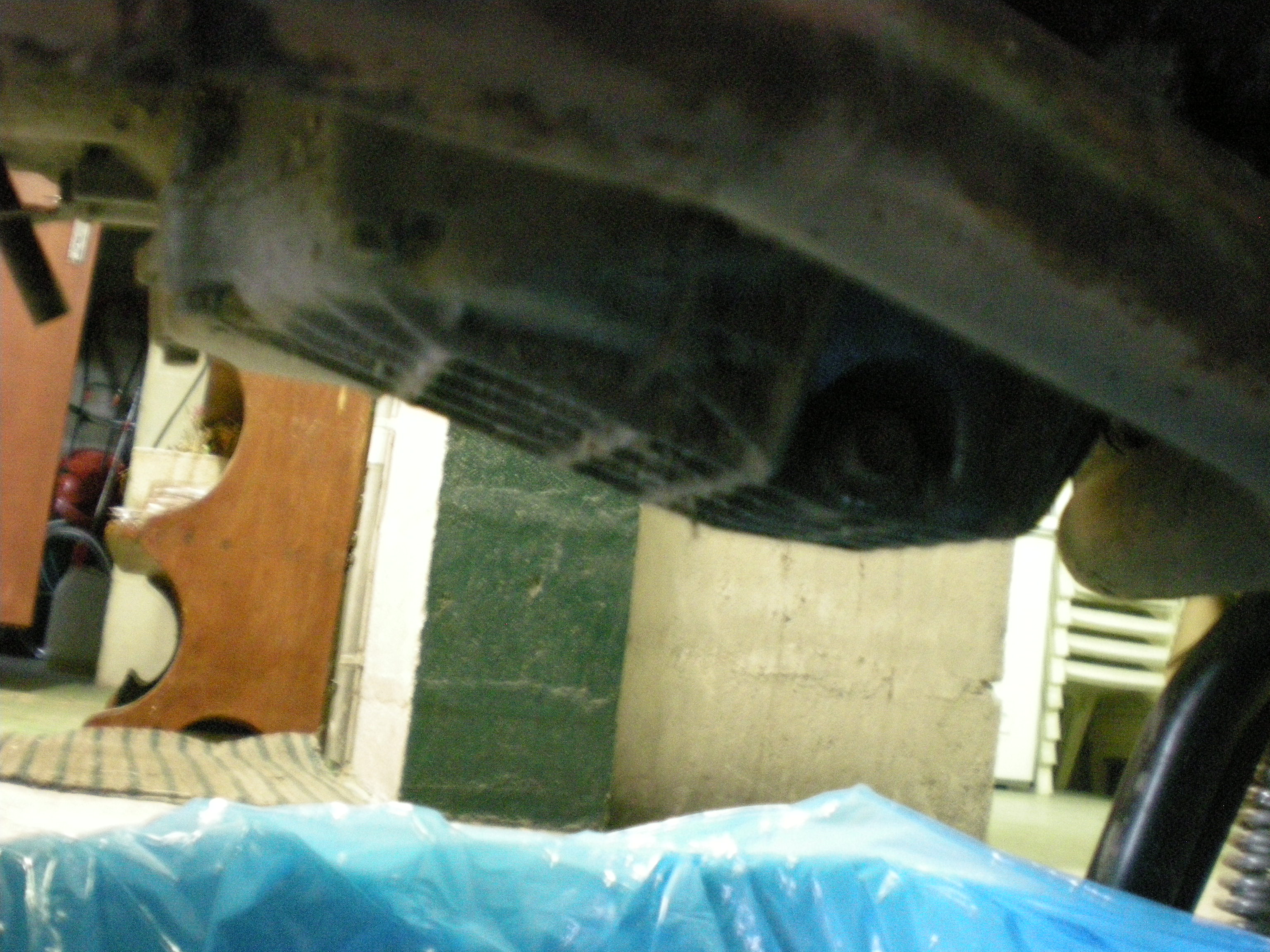

Le bouchon de vidange se trouve sur le carter coté gauche quand on est assis sur la mob ..
Un coup de clé de 12 ,est c'est parti !

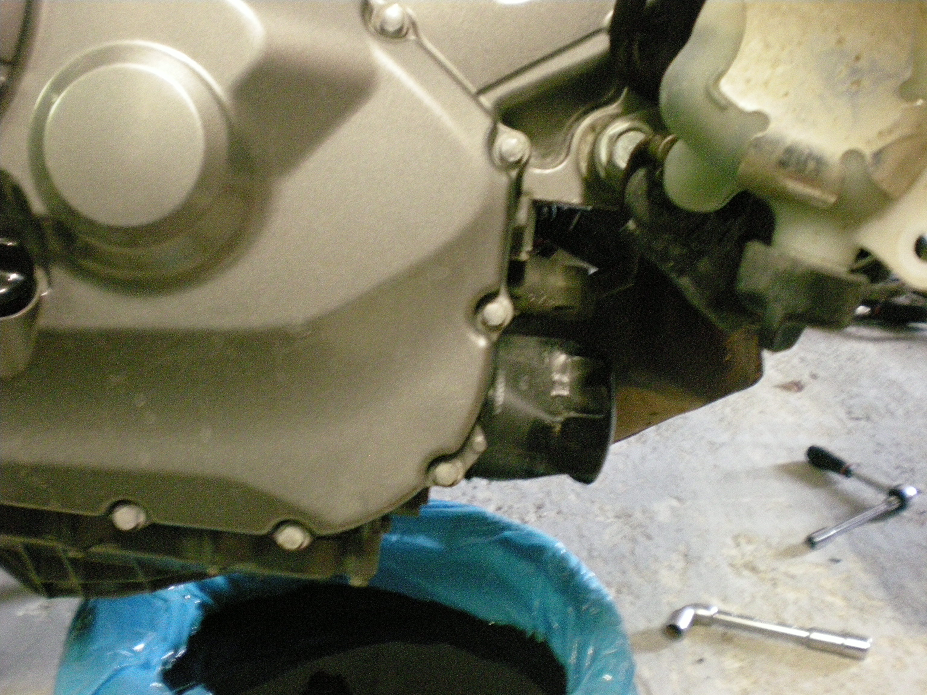

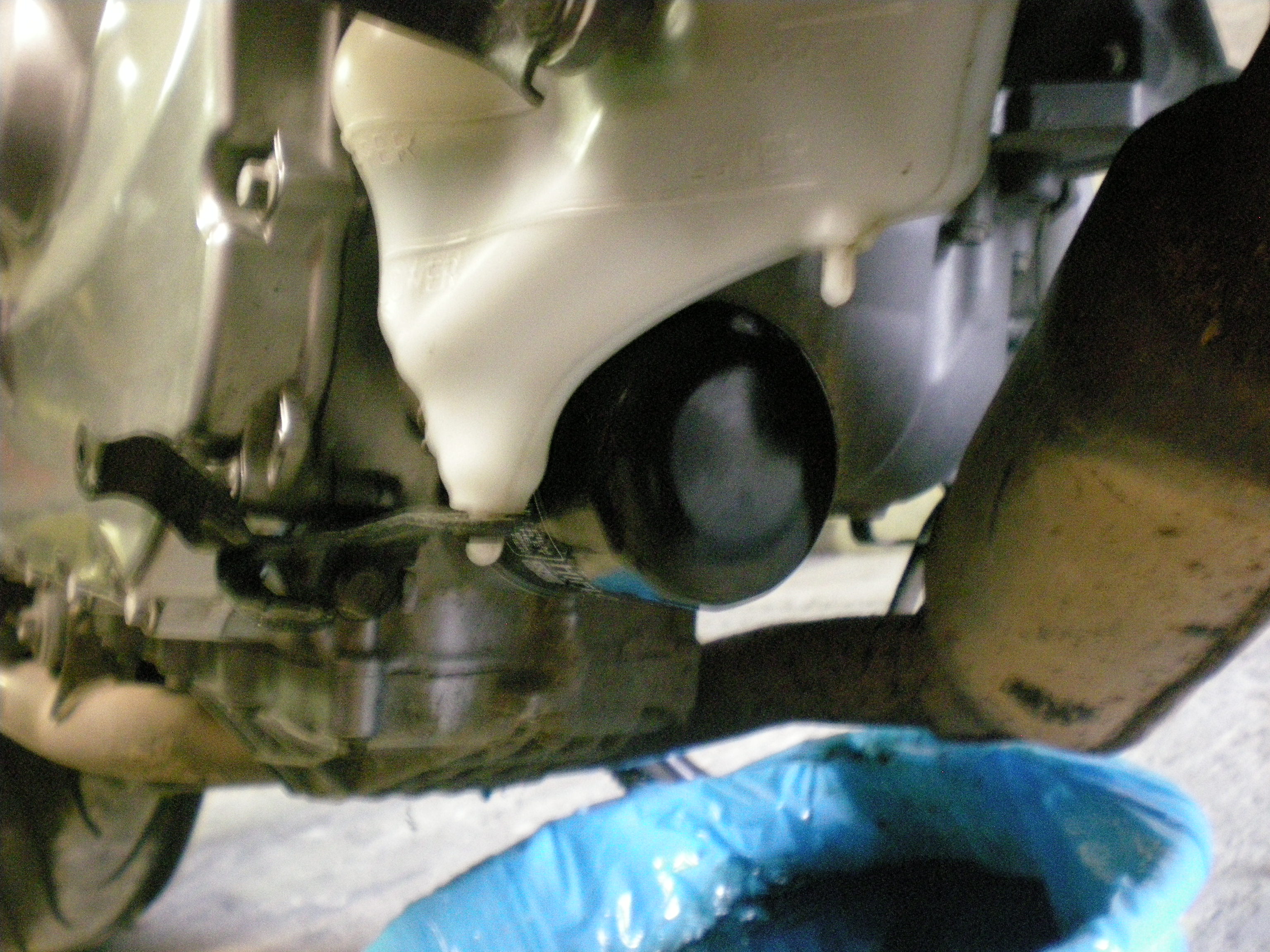

démontage du filtre a huile .

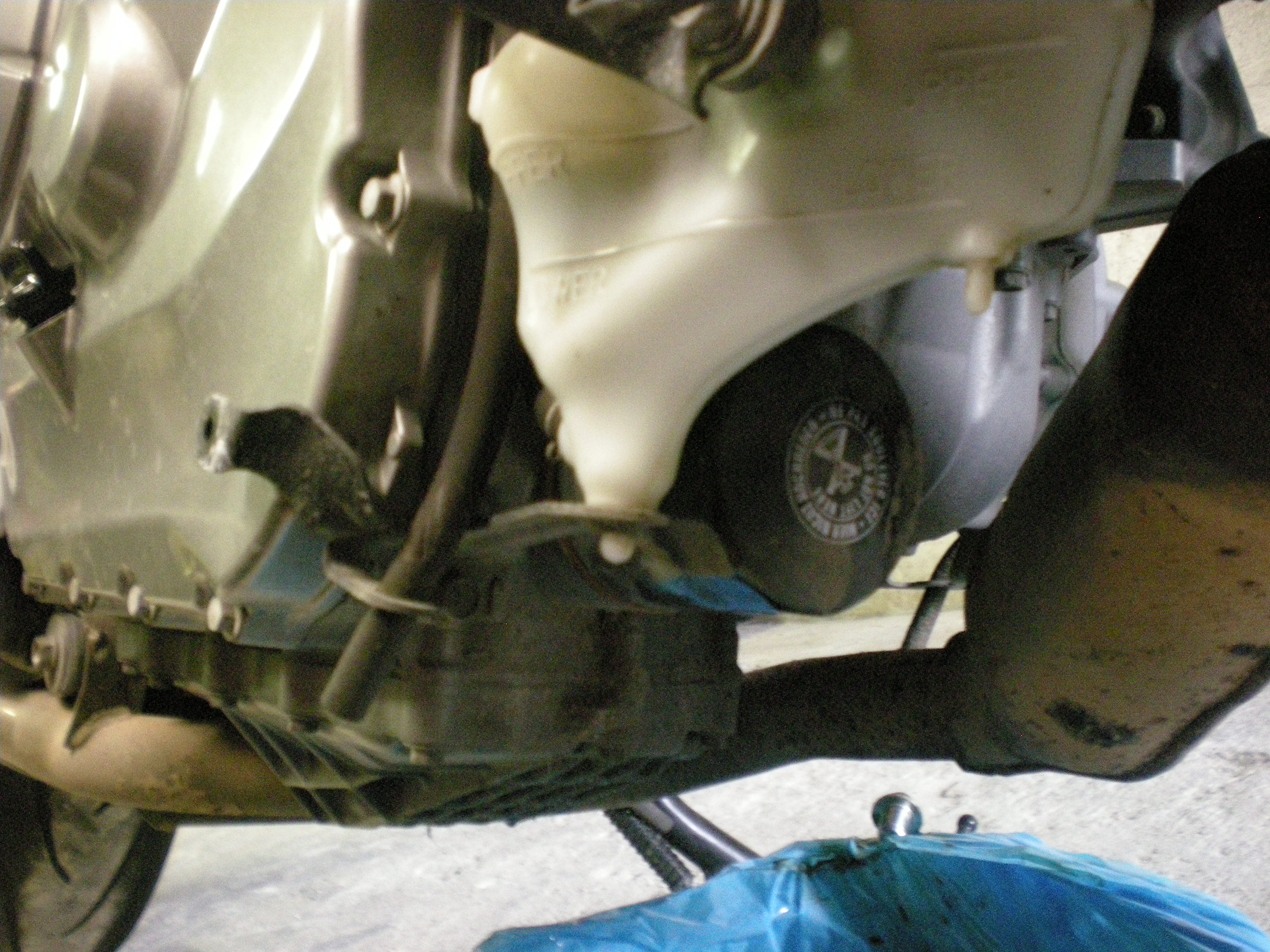

J'ai preferé virer le vase d'expansion , pour avoir plus de place .Quand le filtre fait cette tete la , c'est qu'il n'est pas content . :mrgreen:
Remontage du nouveau filtre et du vase d'expansion ..

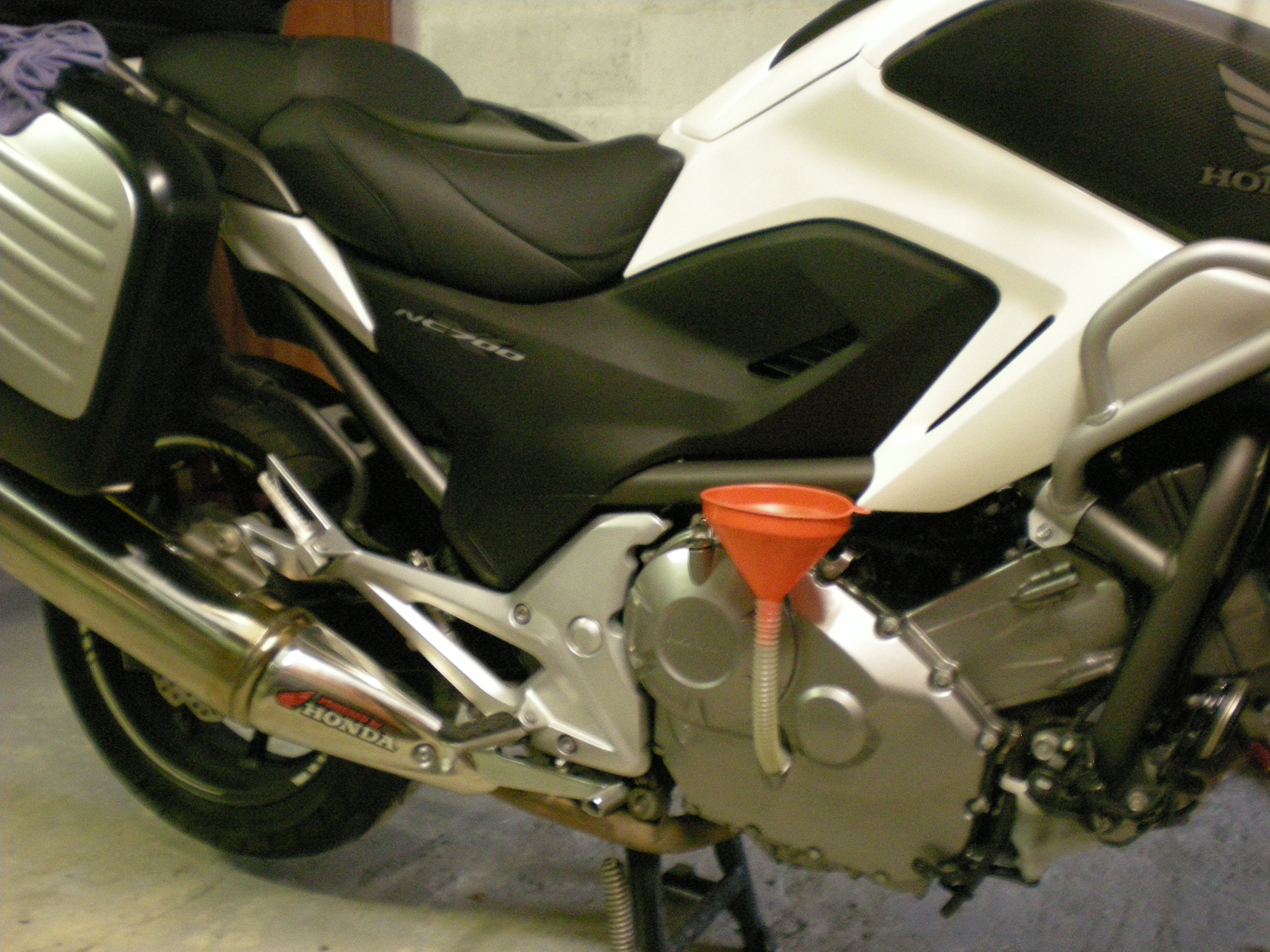

remettre le bouchon avec le joint neuf et mettre 3,4 litres d'huile . Faire le niveau ..

Merci pour le turo!
Une petite question, le tuyau monté avec l'entonnoir quel diamètre?
Re: Vidange NC 700 X
algo a écrit :Merci pour le turo!
Aucune idée , j'ai piqué ça la dessus ...

Qu'est ce qu'il t'avait fait le filtre à huile pour que tu le martyrises ainsi? :lol:
Guillaume a écrit :Qu'est ce qu'il t'avait fait le filtre à huile pour que tu le martyrises ainsi? :lol:
N'ayant pas investi dans une clé a filtre , j'ai sortis le filtre non pas aux forceps, mais a la pince multiprise .. :mrgreen:

La rondelle du bouchon est dans une matiere tendre (l'ançienne etait marqué ) , j'ai serré raisonnablement pour qu'il s'ecrase , je passerai
le doigt dessous demain si je vais faire un tour ..Mais ça serait bien la premiere fois .. :mrgreen:

Tiens tu mets deux bouchons toi!! :D
