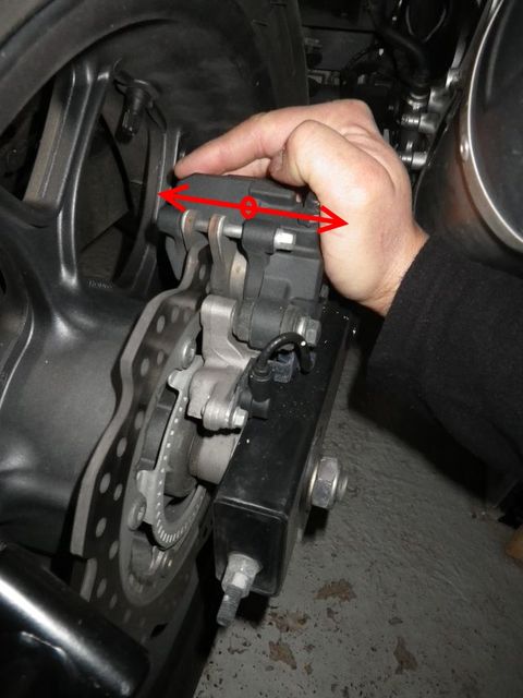

par clod
Alors toujours présent ce bruit ?
Pour savoir si ça vient du frottement disque/plaquette fais cet essai :
Tu déplaces à la main l'étrier de frein horizontalement comme ça
Inutile de pousser fort. Tu le fais 2-3 fois dans les 2 sens.
Ca a pour effet de faire rentrer le piston du frein et d'augmenter le jeu disque/plaquette
Si le bruit persiste, c'est que le problème est ailleurs.
Surtout n'oublies pas de presser sur ta pédale de frein pour rattraper le jeu sinon tu auras l'impression de frein mou au premier freinage ;)
