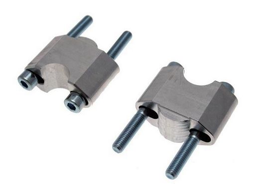

Il existe des réhausses toutes simples comme ceci
Ça coûte une trentaine d'euros ... peut-être un peu plus en version anodisée noire
