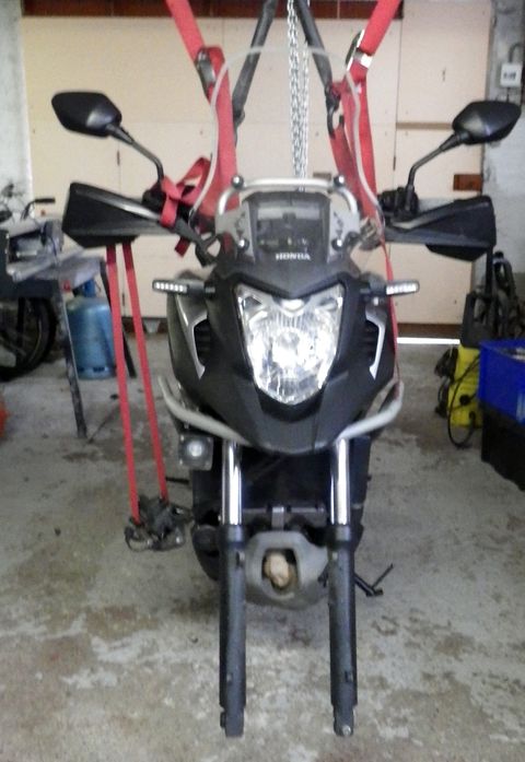

Après 30.000 km, ma fourche était devenue un bout bois sur les montées de ralentisseurs ou de trottoirs ( je parle des "bateaux" pas des trottoirs de 15cm ;) )
J'ai donc fait ma vidange hier.
Et hop ! Suspendue comme un lapin.

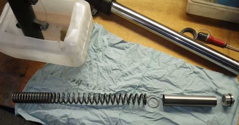

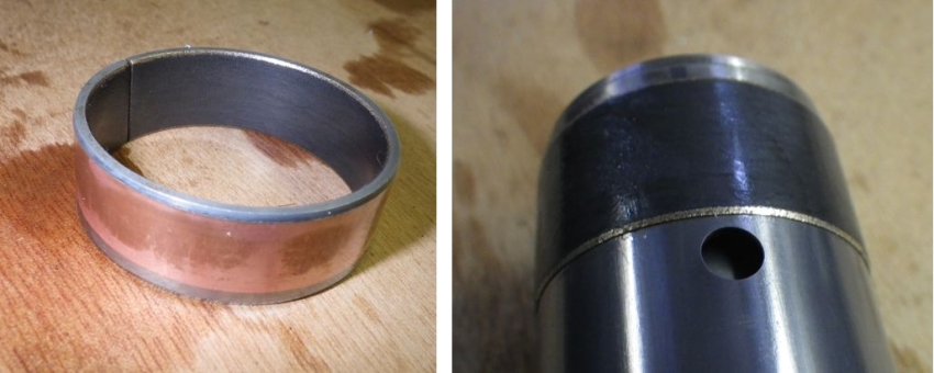

Pour être sûr que tout allait bien j'ai tout démonté pour aller voir l'état des bagues de guidage.
Résultat = parfait ! :D
Nota : sur la photo de gauche, il ne faut regarder QUE le revêtement intérieur.

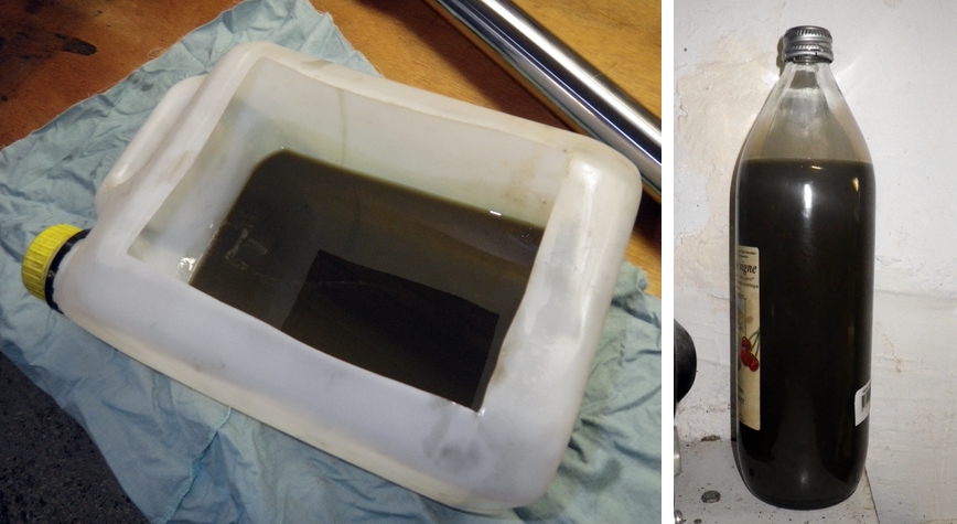

J'ai trouvé beaucoup de dépôt dans le fond de la fourche. Un gros nettoyage s'imposait.
Beurk !!
Comme dit plus haut, la vidange en enlevant les tubes de fourche de la moto est indispensable pour TOUT vidanger .
C'est aussi la seule solution pour mesurer le niveau d'huile de 104 mm (version X) en dessous du bord du tube.
