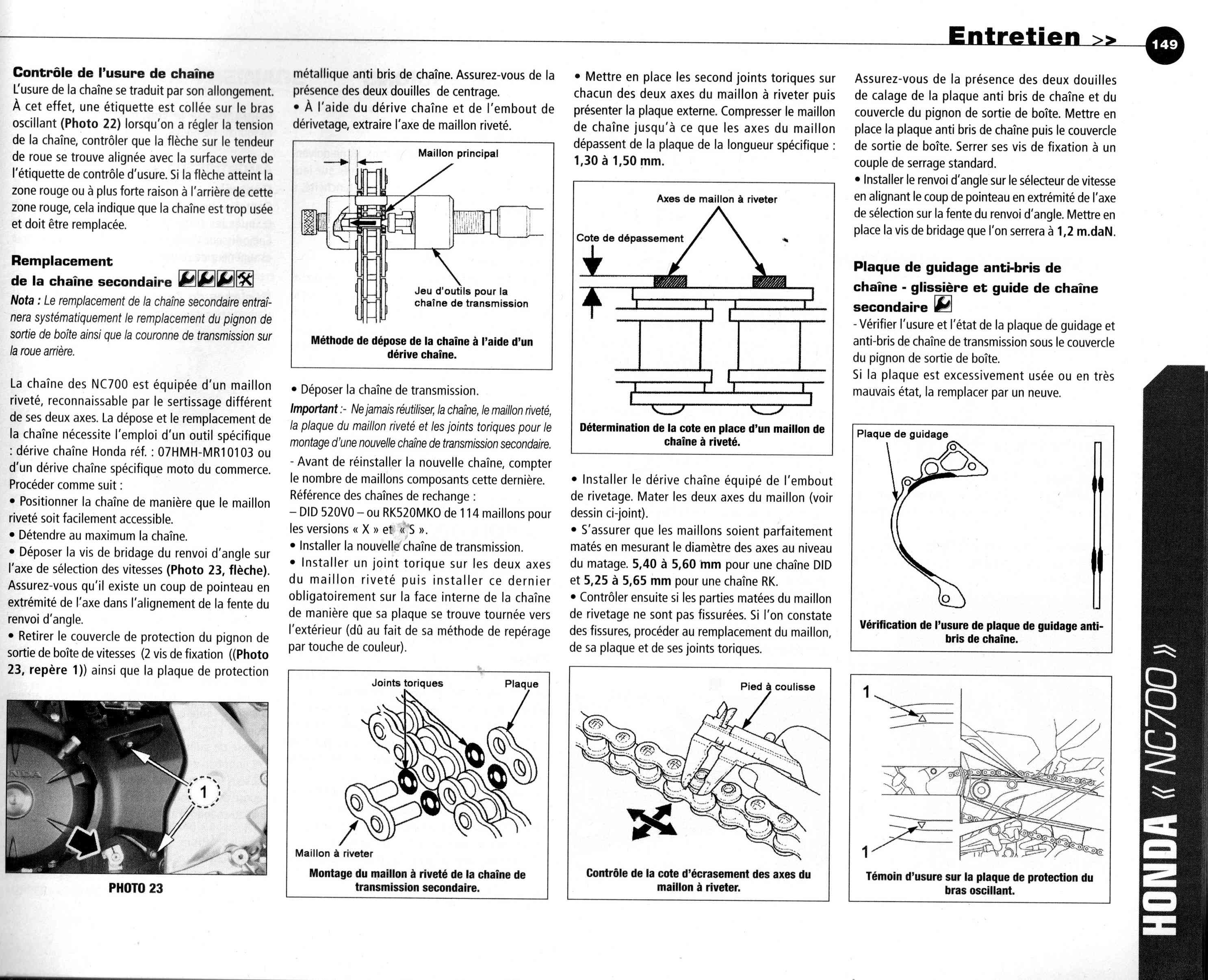

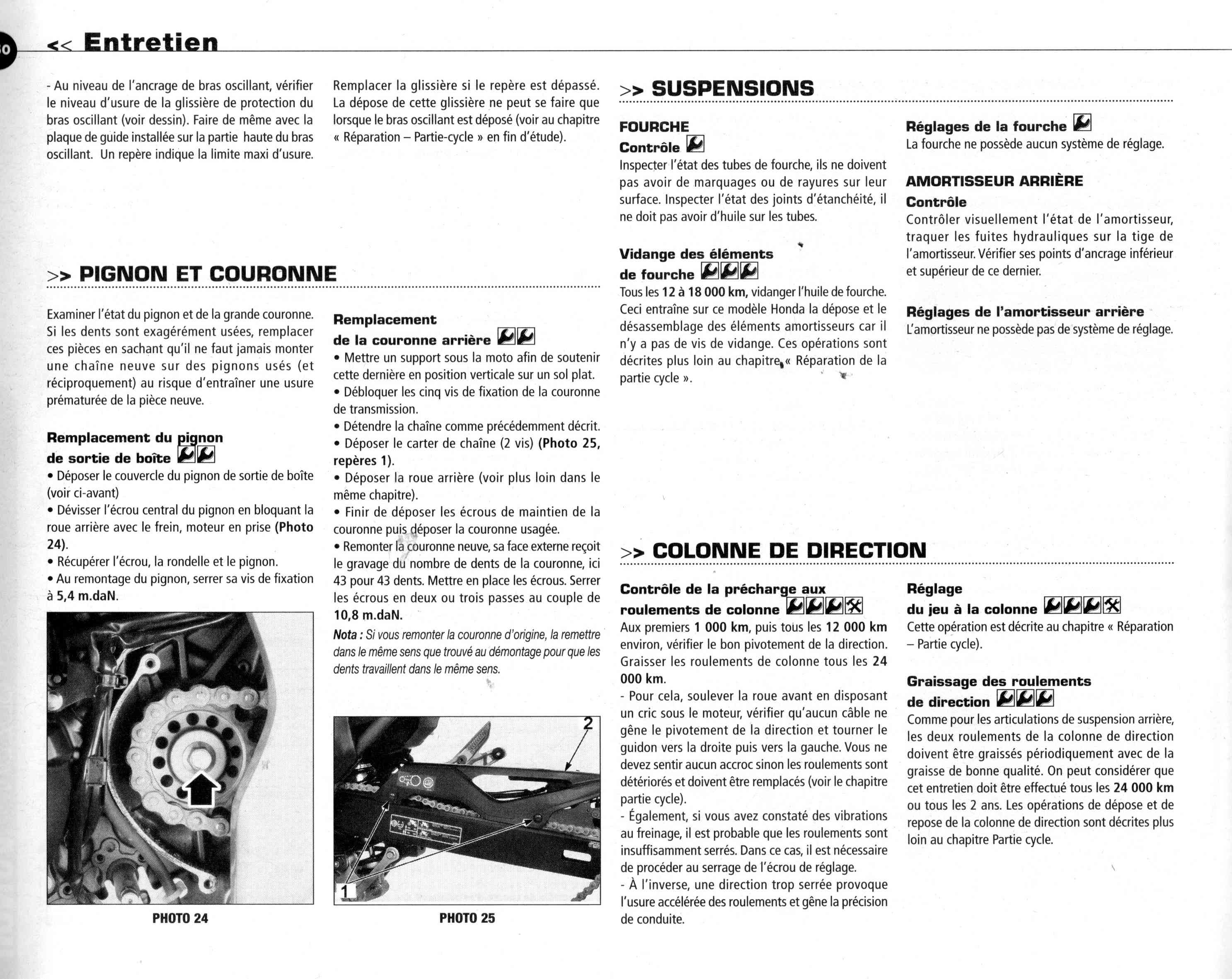

J'ai reçu hier la revue moto technique, je peux éventuellement scanner quelques pages, mais pas trop car c'est long à faire page par page ....
Exemple :

Ce que je dois avoir c'est plutôt le manuel d'atelier Honda, 745 pages, en anglais. Il y a beaucoup d'infos, mais c'est moins orienté "tutoriel" que ta RTM. Je suis assez partant le partager mais ça ne me semble pas très légal.

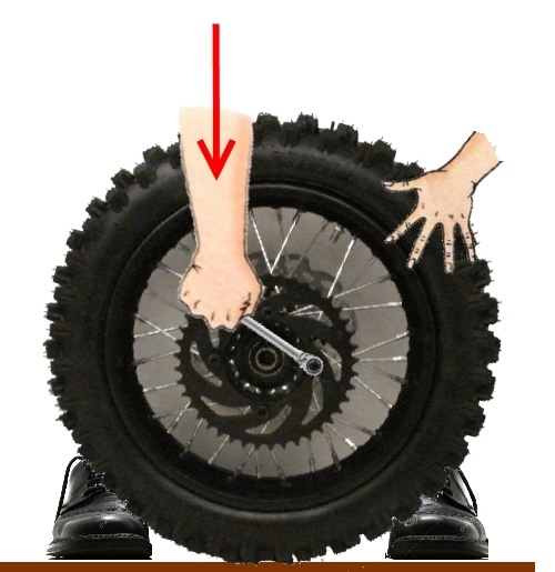

Le désserrage des vis de couronne n'est pas obligatoirement à faire roue montée. C'est vrai que c'est plus pratique.
Voici une position qui permet de le faire sur une roue démontée. Les pieds bloquent la rotation de la roue, le bras appuie bien verticalement.
