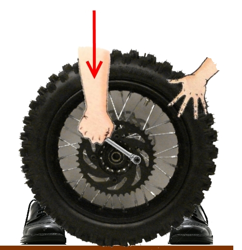

Le désserrage des vis de couronne n'est pas obligatoirement à faire roue montée. C'est vrai que c'est plus pratique.
Voici une position qui permet de le faire sur une roue démontée. Les pieds bloquent la rotation de la roue, le bras appuie bien verticalement.
