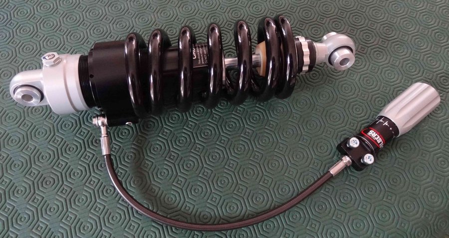

Photo d'un amortisseur Wilbers stage 1 avec réglage hydraulique de la précharge (j'ai pris cette option pour le passage fréquent solo - duo)
Ressort et préréglages sur mesure (formulaire à remplir sur l'utilisation de la moto, poids pilote et passager, bagages,...)
484 € sans la pré-charge plus 199 € pour la précharge
EMC est excellent également.

Quand on voit l'élément d'origine, un "vrai" amortisseur, facile de réglages, ça fait envie...
