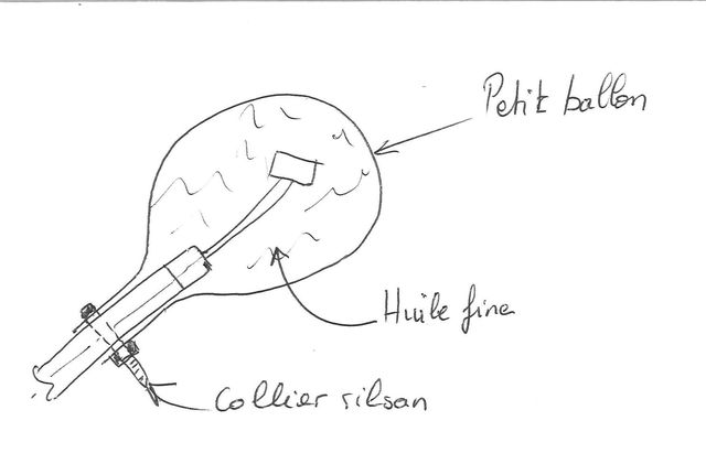

J'utilise plutôt la méthode du ballon :
1 tout petit ballon (ou un doigt de gant) rempli d'huile.
Introduire le bout du câble et de la gaine dans le ballon
Serrer l'entrée du ballon sur la gaine avec un petit rilsan
Presser doucement sur le ballon pour propulser l'huile dans la gaine.
:o
Claude..... tu m'étonneras toujours !! :D
Merci pour cet excellent truc.
