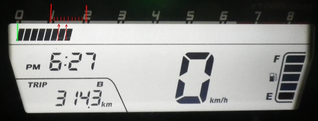

Ce WE lors de notre super sortie sous la pluie, j'ai remarqué que mon ralenti avait augmenté.
Tout d'abord à l'oreille, puis j'ai jeté un coup d'oeil au compte-tour. A l'arrêt, au point mort voilà ce que ça donne :
C'est nettement au dessus du 1200 ±100 tr/min ! :shock:
Comme le compteur est visuellement imprécis je fais ce petit montage
- Graduation entre 1000 et 2000
- repère en bas du 0 sur la première barre
Il semblerait que 3 barres après le "1" corresponde à environ 1450tr/min . Peu importe la précision c'est déjà trop. :x

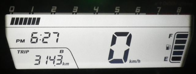

8-) C'est mieux. Mais est-ce que c'est vraiment correct ? J'avoue que je n'ai jamais regardé ça dans le détail avant :oops:
Puisque je n'ai pas de compte-tour précis sous la main, ma question est la suivante :
Votre ralenti , il est comme sur la photo ci-dessus (2 barres après le "1") ?
... ou comme la photo ci-dessous (1 barre après le "1")
Merci d'avance :P

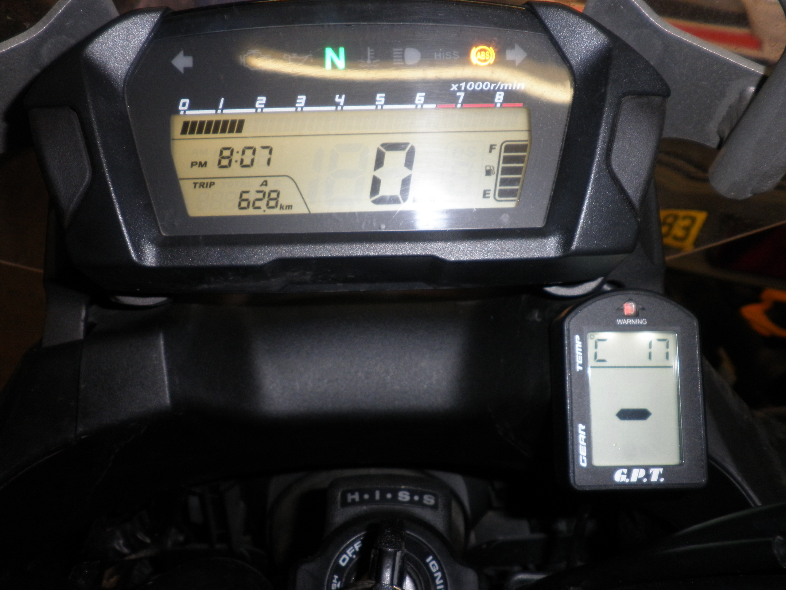

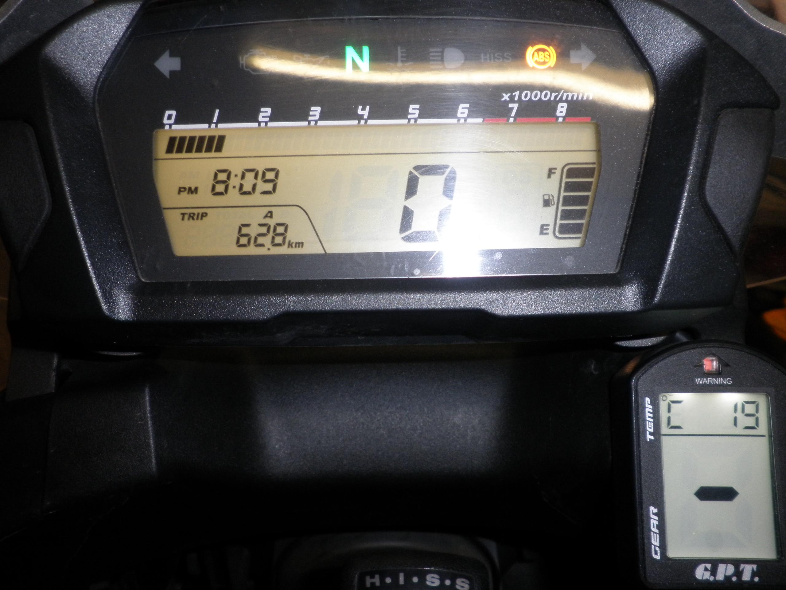

Je viens de faire un essai :
A froid :
A chaud (2,3 minutes après) :
éffectivement le tien a l'air un peu haut
