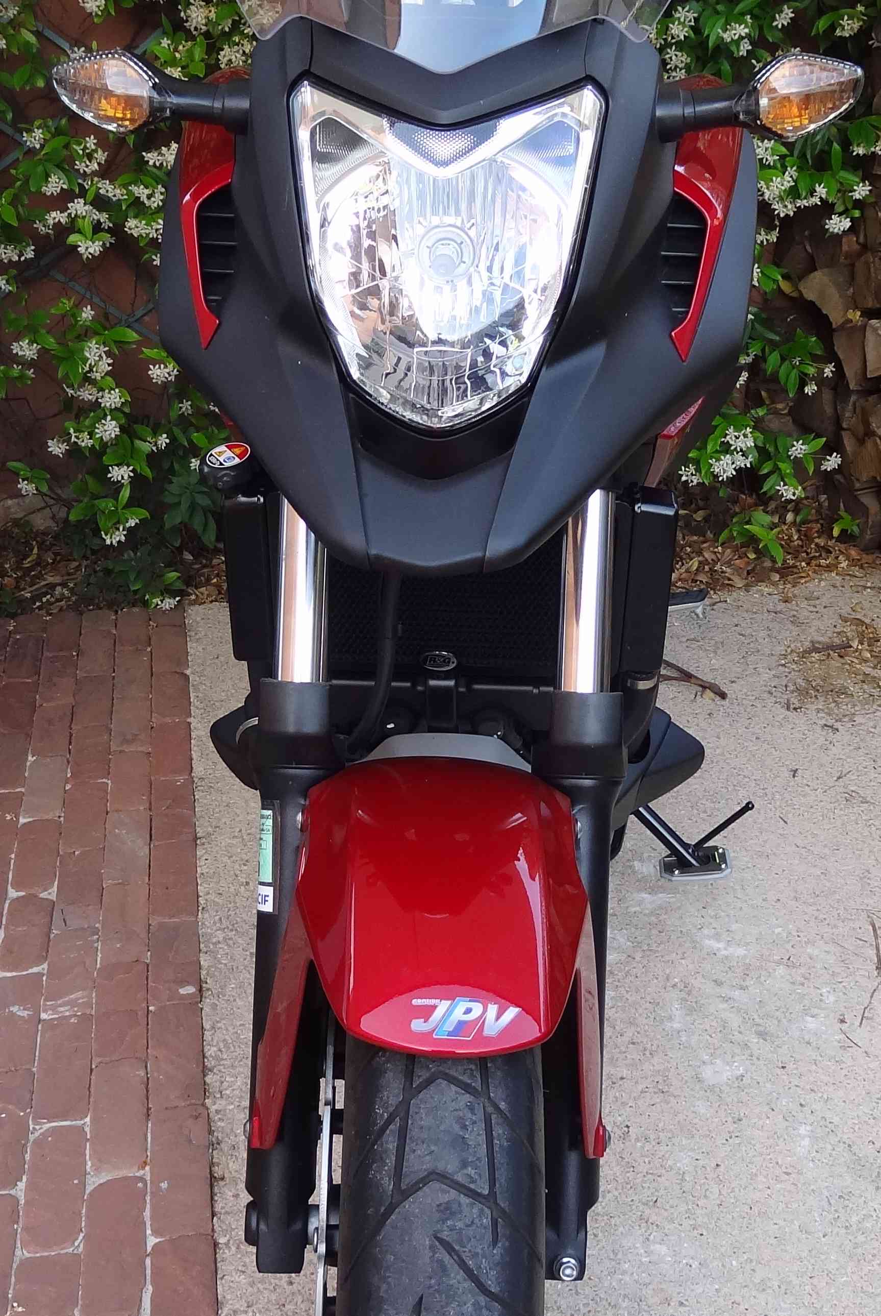

Yes ça ? (récupérés chez Triumph, sciés pour les raccourcir car avec la fourche en butée ça touchait les T de fourche.

j'ai mis le même genre de protecteur que Gipsvar,
acheté chez Dafy, pas eu besoin de les retoucher
j'ai juste mis des colliers un peu plus costauds que ceux prévus par Dafy, et depuis 3000 km pas de souci.
Même de simples moustiques en été qui s'écrasent sur le tube, une fois secs ça fait des aspérités et a chaque compression de la fourche le joint passe dessus et s'abime.
depuis 15 ans mes motos en sont équipées

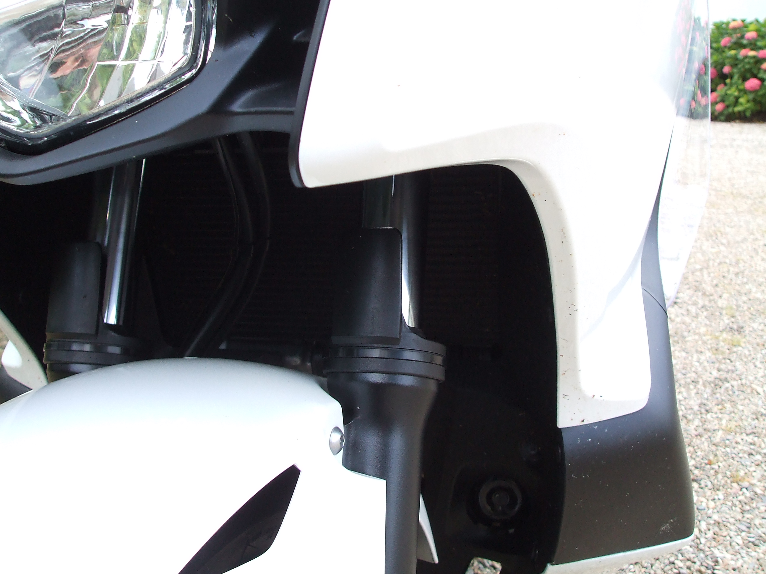

J'ai pris cela chez Moto Expert pour trois fois rien et ça se monte en trois minutes sans aucune modif ..
