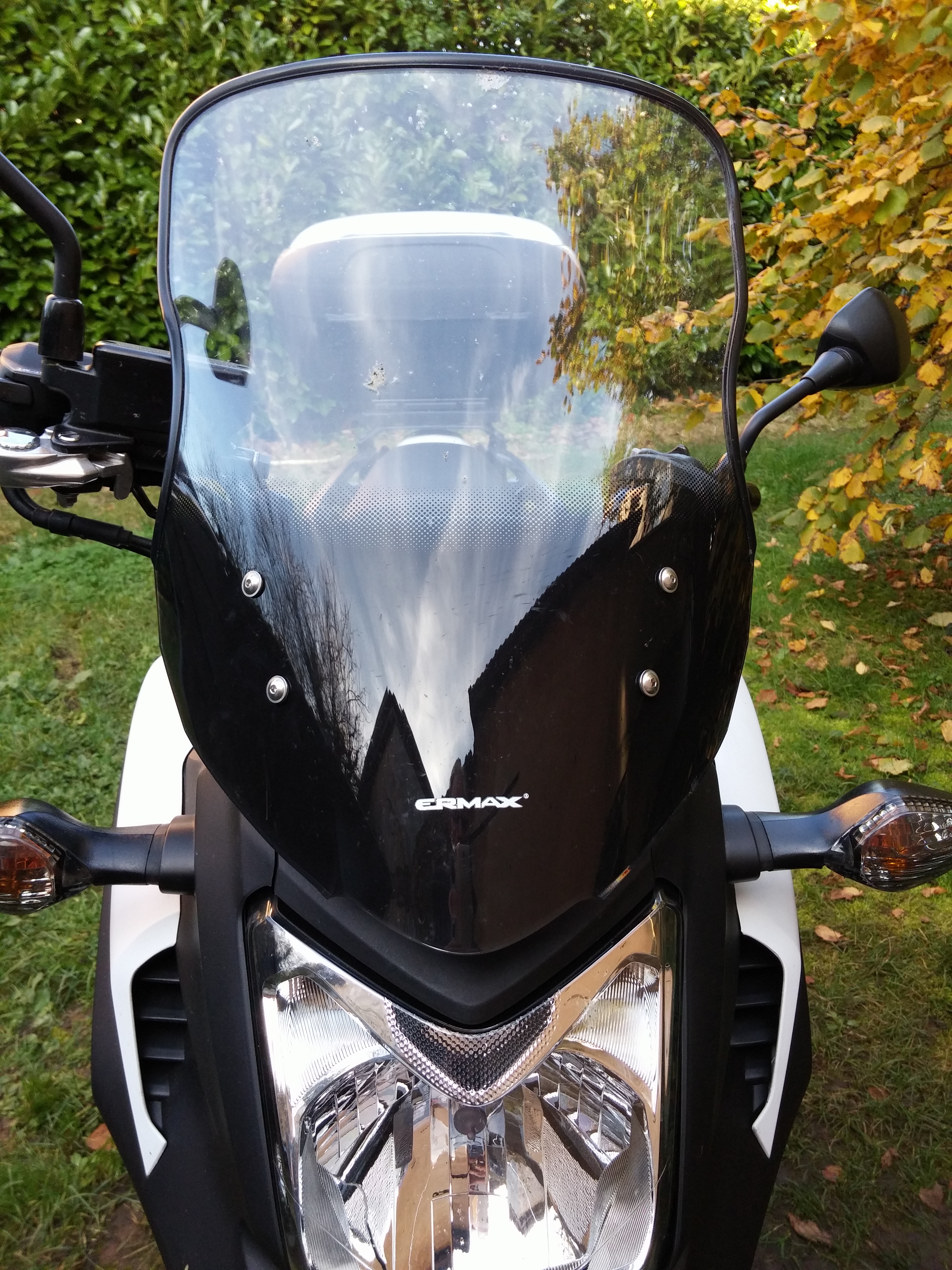

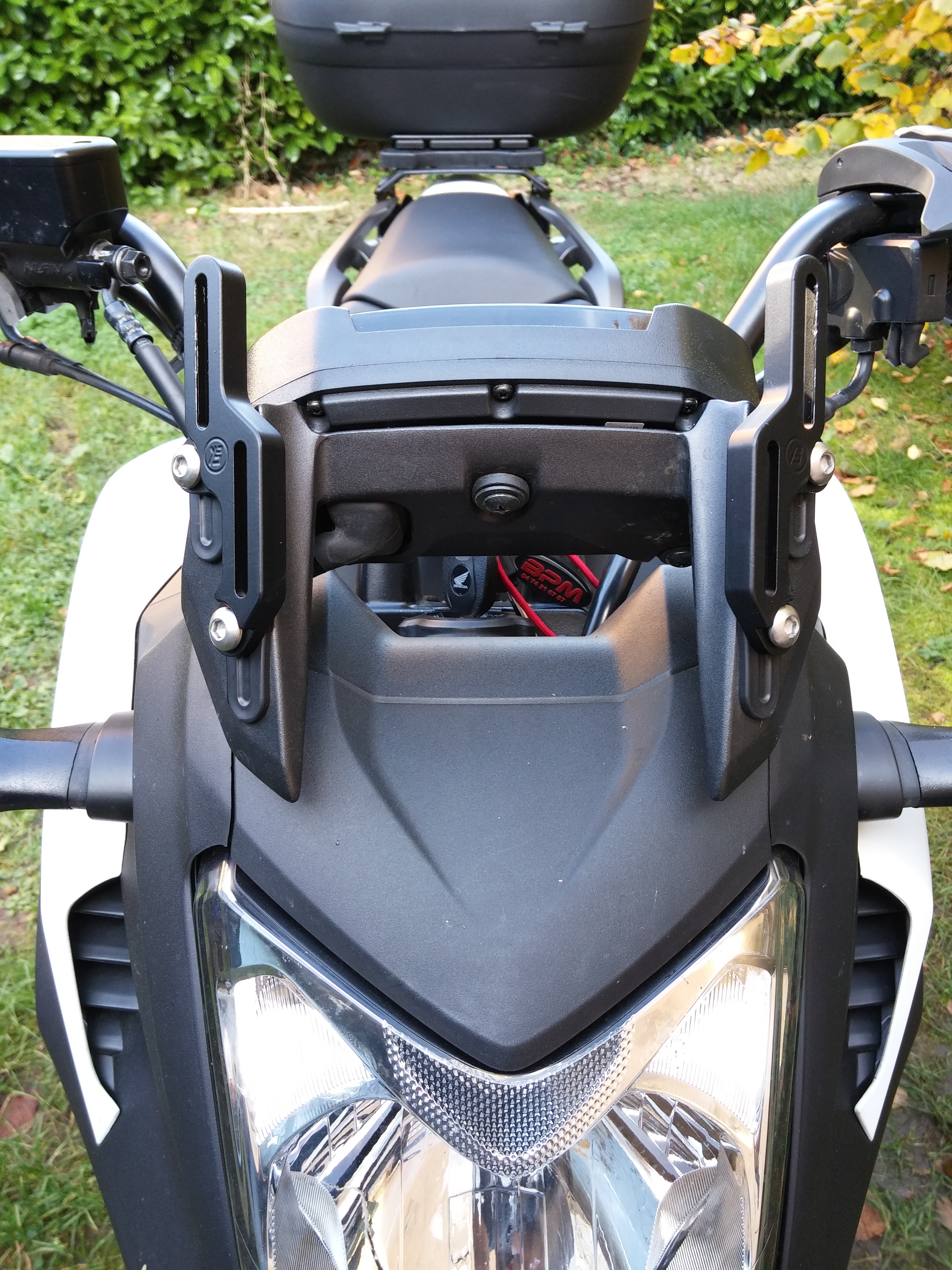

Donc démontage de ma bulle Ermax (+10cm) et montage des supports, attention les gorges de coulisses doivent être côté pilote.
Les supports sont fixés par les vis d'origine Honda auquel il faut enlever les rondelles plastiques pour les ré-utiliser sur les nouvelles vis fournies.

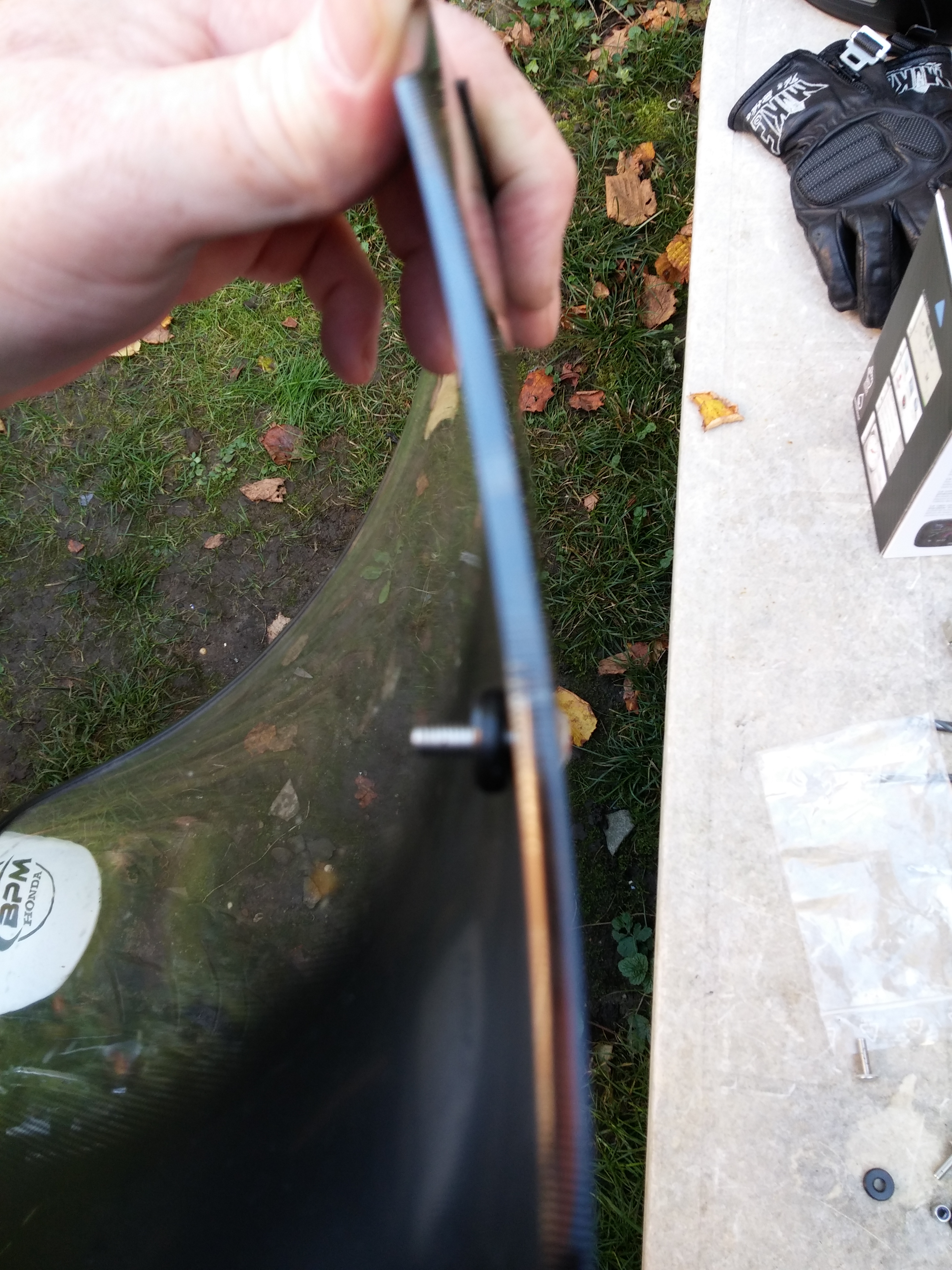

L'empilage sur les nouvelles vis est le suivant :
La vis (ça on se doute)
La rondelle plastique d'origine Honda (côté tête de vis)
La bulle
La cale plastique noire fournie
Commencez une par une par les deux vis du bas en maintenant les écrous frein dans la gorge (côté pilote) très fastidieux :evil:
Puis les deux du haut, l'inverse rend quasi impossible le montage.

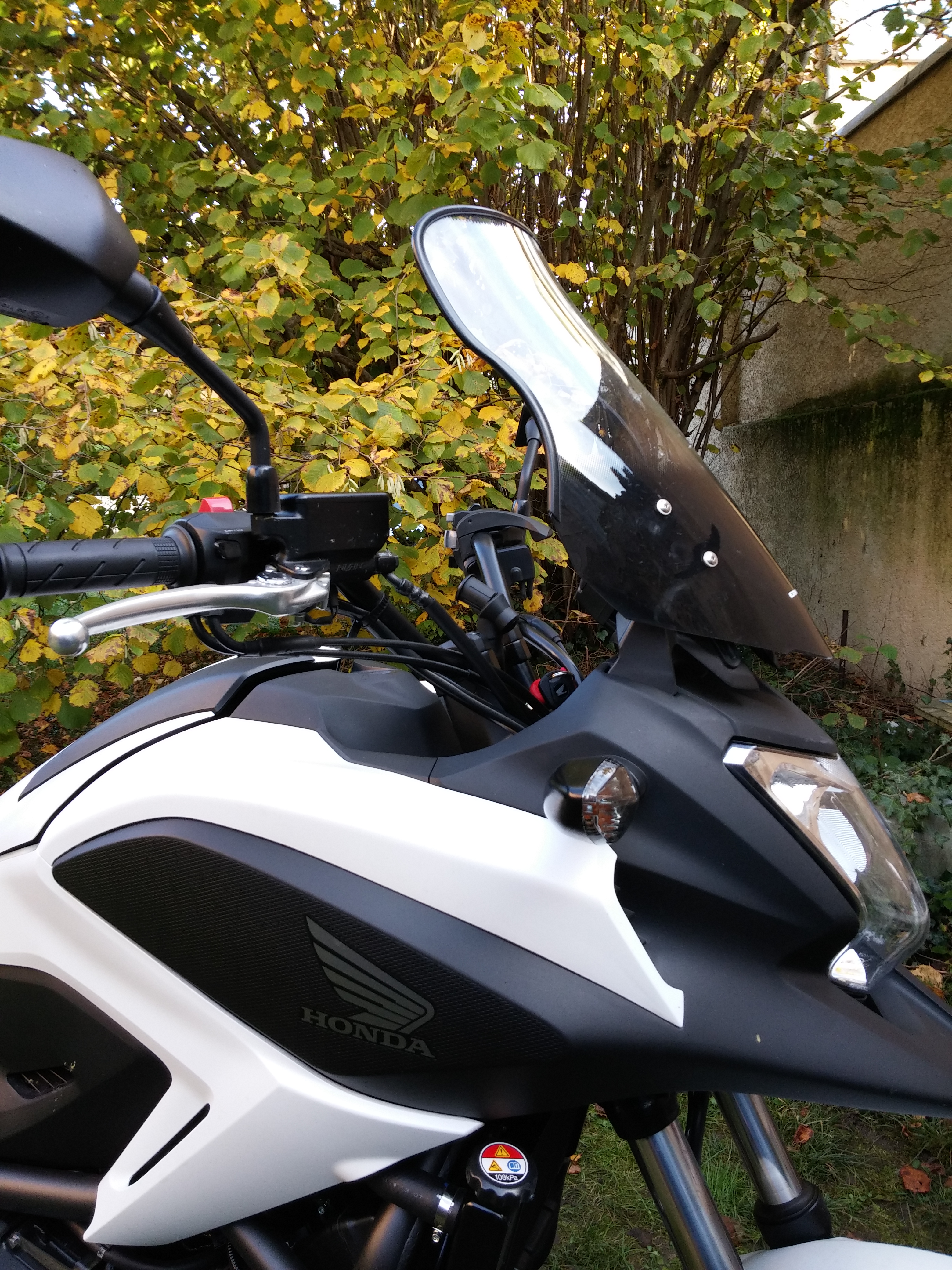

Et voilà ce que ça donne en position basse

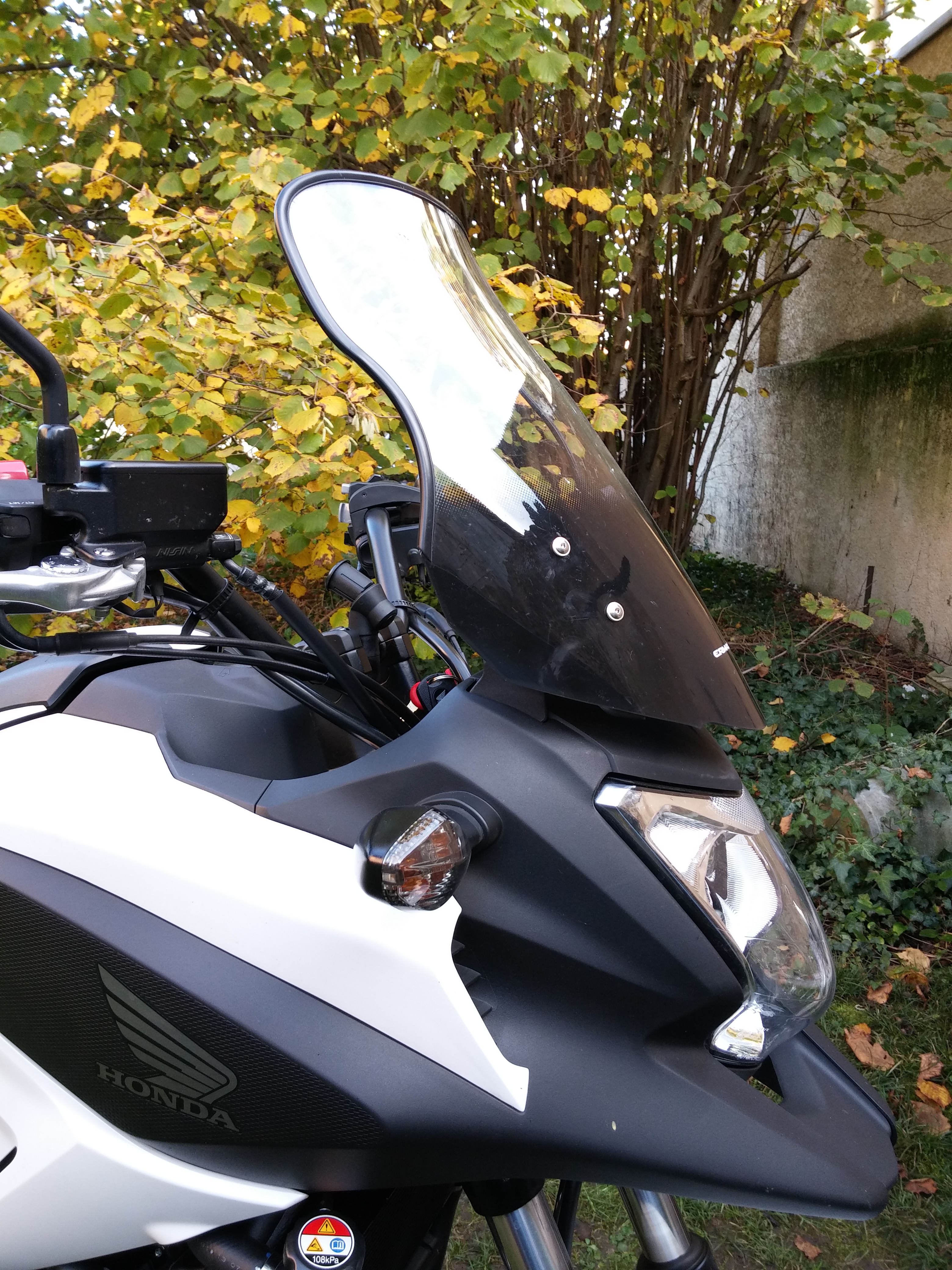

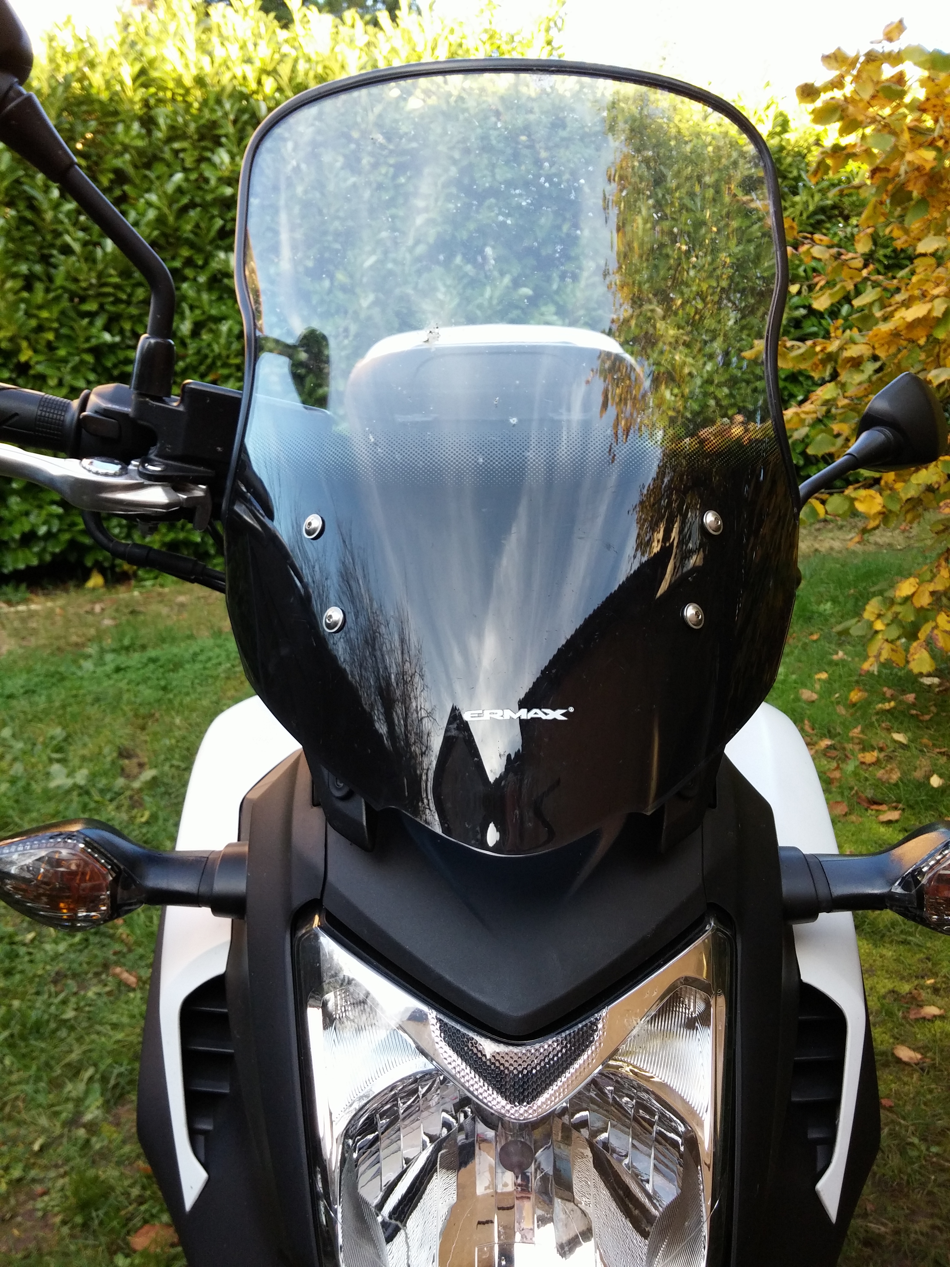

Et en position haute
Il faut trouver le bon serrage des 4 vis de la bulle pour que cela coulisse difficilement afin que cela dure dans le temps, et voilou.
En plus du coup je n'ai plus de soucis avec mon réservoir de frein avant qui venait toucher la bulle et ça me permettra probablement de monter des protèges mains plus facilement (grâce au déport vers l'avant)
