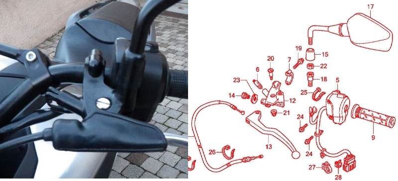

J'ai une petite question, à quoi sert la vis en métal sur le comodo gauche (version avec embrayage) ?
Elle est un peu dévissé sur ma moto et comme je ne l'avais jamais remarqué avant je n'ose pas serrer.

Si tu parles de la grosse vis chromée n°20 ou l'une de 2 vis n°19, qui tiennent le pontet n°7 ?

Bonjour Clod
Je parle de la grosse vis Chromée n° 20

Pour info, j'ai perdu l'ecrou du dessous sans raison apparentes .
J'ai donc changé pour des écrous indesserrables ,depus RAS....

Sauf erreur, c'est l'axe autour duquel le levier pivote; Presay parle du contre-écrou, à desserrer avant réglage du jeu -puis à resserrer bien sûr.

Pour etre plus clair , j'ai perdu la piece 21, un ecrou borgne ..
Du coup j'ai changé les 2 cotés par ça

Ben si , c'est un ecrou borgne , donc tu visses a fond ..

Comme dit plus haut cette vis est l’axe de rotation de ton levier d'embrayage.
Pour la resserrer correctement il faut que tu desserres d’abord l'écrou qui est en dessous (s’il n’est pas perdu).
Ensuite tu serres la vis avec un gros tournevis. Inutile de forcer car tu pourrais foirer le filetage dans l’aluminium de la cocotte.
Enfin tu resserres (ou tu remets) l'écrou du dessous.
