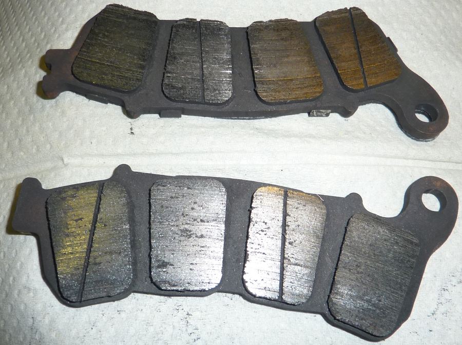

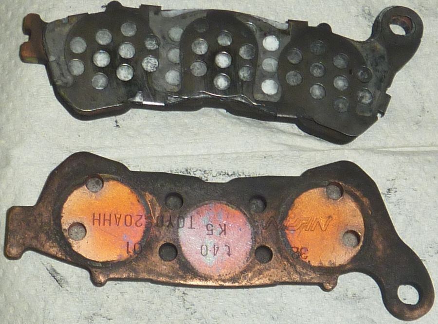

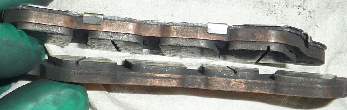

Voici mes plaquettes (d'origine) après démontage. Elles ont 20720 km et oui, je sais, j'aurais pu les pousser plus loin mais j'avais mal regardé.... No comment ! Image :

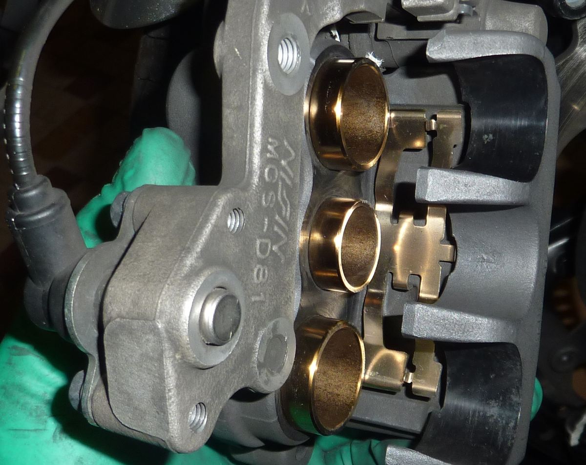

Ensuite, j'ai tout bien nettoyé les pistons. Brosse à dents, pinceau un peu dur, le petit truc en plastique conseillé par Clod, de la patience et quelques sparadraps pour les doigts parce que ce n'est pas facile d'atteindre les recoins (sauf à avoir un Guillaume sous la main et lui donner comme mission de passer entre les pistons avec quelques chiffons dans sa poche -si, si.. il passe, je vous jure- :lol: )
C'est beau quand ça brille, hein ?

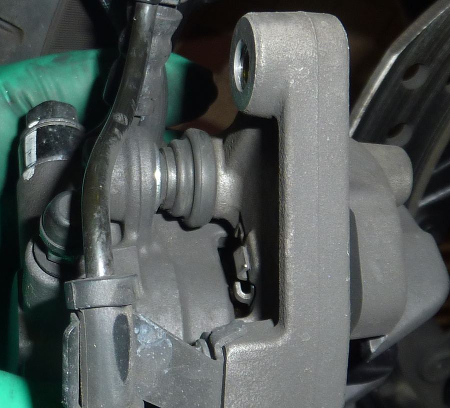

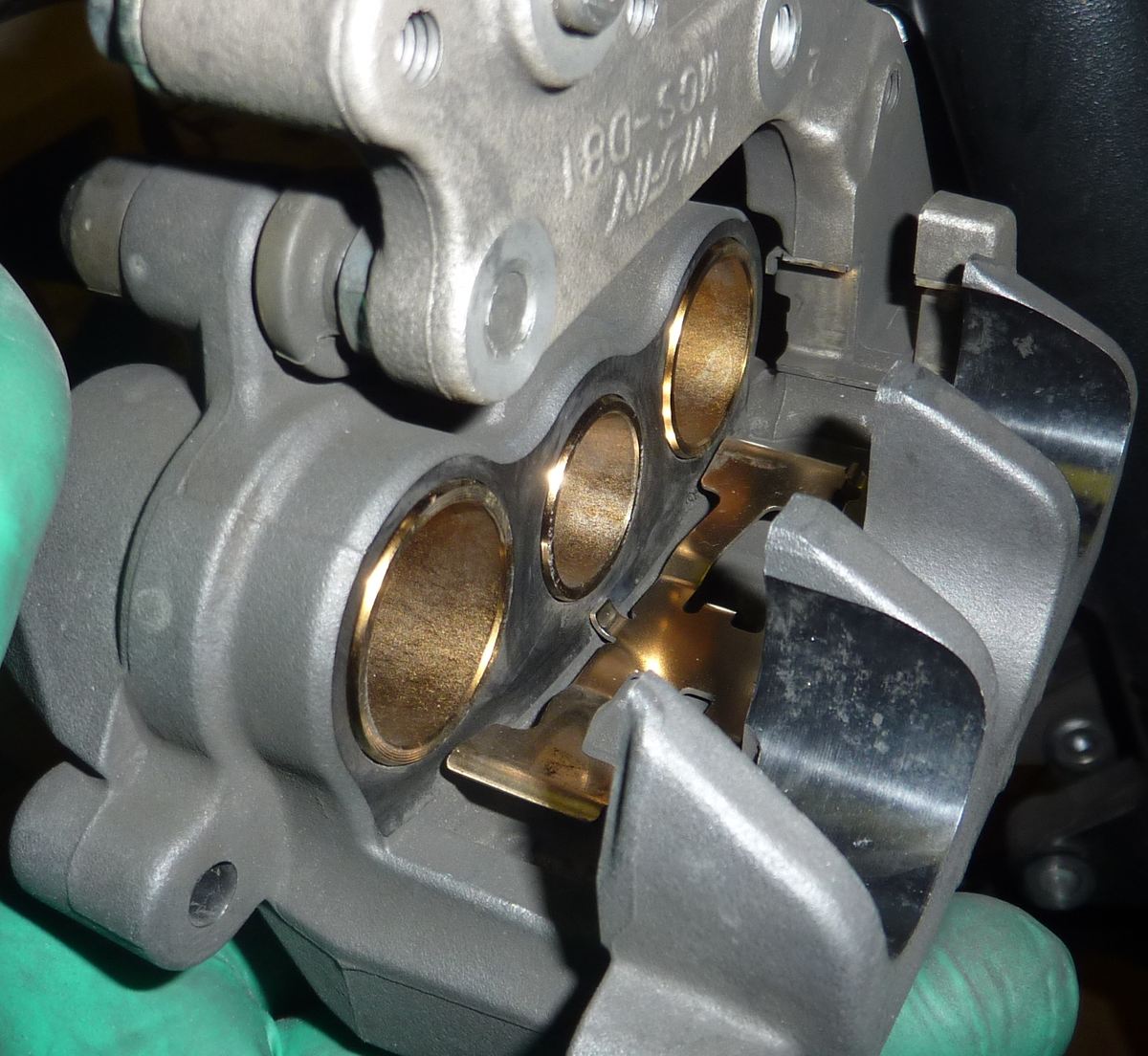

Puis, quand il s'est agit de "vérifier l'état des colonnettes" et bien j'ai eu comme un blanc car je n'ai pas vu de colonnettes. Sur mon étrier, il m'a semblé qu'elles étaient complètement protégées par des soufflets (que je n'ai pas osé toucher...) :
3°) Peut-on toucher à ces soufflets pour voir l'état des colonnettes ?

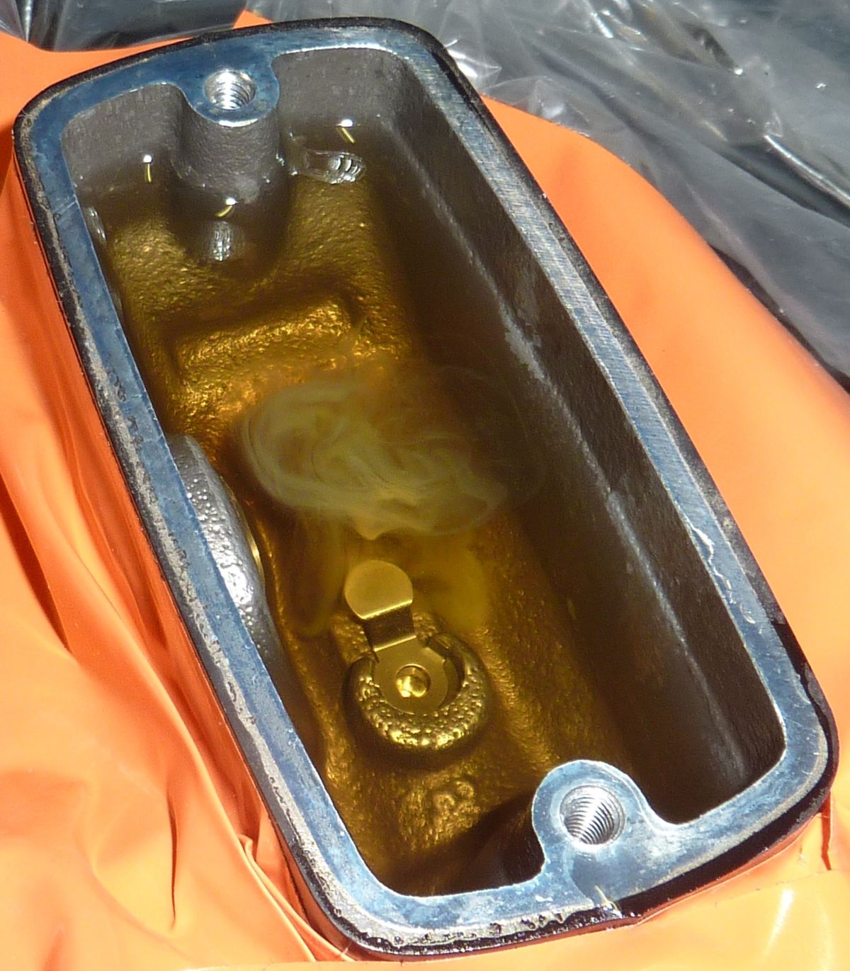

Ce qui me fait me poser ces questions, c'est le "sperme" que j'ai vu remonter dans le bocal comme vous le voyez ci-dessous. En passant, je remercie ma fille Virginie d'avoir surveillé la remontée du liquide dans le bocal. J'entends d'ici les mauvaises langues (surtout Hautes-Savoyardes, voire Basque (quoique ce dernier sait se tenir ;) ) : non, ma fille n'est pas spécialiste en sperme Image mais j'ai dû faire appel à elle car je ne pouvais pas rentrer les pistons et surveiller le bocal ! Non mais..... :oops:
6°) Cette laitance est-elle normale ?

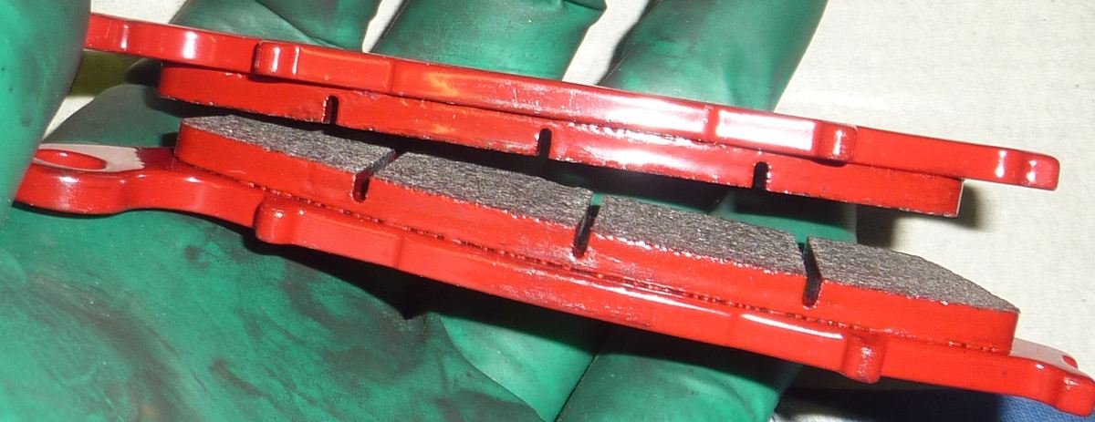

Les plaquettes que j'ai mises en place sont des "Brembo SINTER"
Plaquettes Brembo SINTER.JPG (25.24 Kio) Vu 4229 fois
8°) Les valeurs de couple de serrage indiquées par Clod m'ont semblé faibles, surtout les 12 Nm de l'axe de verrouillage. En plus, je n'y ai pas mis de frein filet, donc ça fout un peu trouille. Tu confirmes ces valeurs, Clod ?

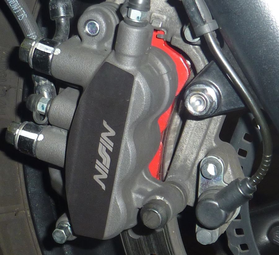

Elles sont belles. Image
ça donne un petit côté freins céramique Ferrari à mon fidèle tracteur ! :lol:
Les voici en place.
On les repère bien ! Image

lanternier a écrit : 2°) Je n'ai eu les 2 entretoises (1 pare-feu + 1 tôle à griffes) que sur la seule plaquette qui est près de la jante. Est-ce normal ?
Tout pareil pour moi et vincent. Ca se voit sur l'une des photos du tuto ... mais le texte du tuto est en contradiction.
Une fois tout démonté on se dit "Zut !! le pare feu il était sur quelle plaque, droite ou gauche ? " Fausse idée : les formes du pare-feu et de sa tôle sont telles qu'il est impossible de se tromper de coté.
lanternier a écrit : 3°) Peut-on toucher à ces soufflets pour voir l'état des colonnettes ?
Oui, tu peux les retrousser comme une chaussette. Aucun risque sauf celui de se faire ch..er à remettre le bout du soufflet au fond de sa gorge et surtout il ne faut pas utiliser un outil pouvant blesser le caoutchouc du genre petit tournevis plat ou autre bout de ferraille :( .

lanternier a écrit : 6°) Cette laitance est-elle normale ?
Le liquide qui était dans la gaine de frein est remonté. C'est du liquide qui a déjà servit alors c'est assez normal qu'il n'est pas le même aspect que le tout neuf qui est en haut du bol. Alors "usagé" ou "en cours d'usage" ? Pas facile à dire. Honda préconise un remplacement tous les 2 ans.
