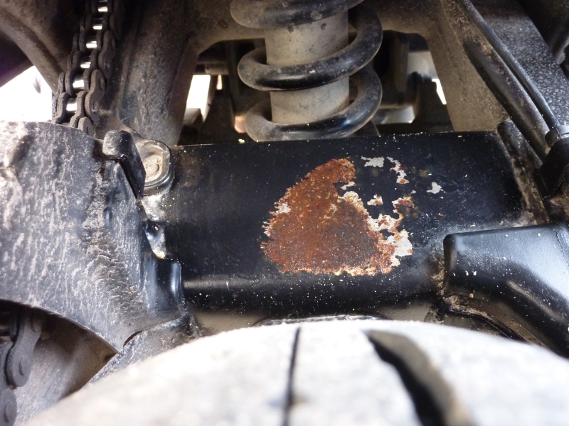

bonjour,
j'ai une grosse trace de rouille d'environ 10 cm de long par 5 cm sur le bras oscillant ( plus du tout de peinture ) juste au droit de la roue, la moto a 1 an et 6000 km , je précise que j'ai roulé tous les jours sans exception donc routes salées pluie etc..., si l'un d'entre vous à roulé dans les mêmes conditions merci de me dire si votre bras oscillant a le même problème .

non non !!!! c'est pile dans l'axe de la roue c'est vraiment une usure de la peinture due aux projections du pneu ...

Ah d'accord. C'est étonnant, ça vaut le coup de l'emmener voir M. Honda... Il y a peut-être eu des défauts de peinture.

pour ton bras, c'est du courant en région parisienne entre sel et acidité des routes, ce n'est pas la première moto que je vois avec ce problème, la seule façon de l’éviter et de rincer/laver souvent la moto, ce que l'on ne fait que rarement avec une moto "utilitaire" en général (ou alors de mettre une bavette)
Bien sur, il y a des peintures plus ou moins résistantes...........

treb a écrit :non non !!!! c'est pile dans l'axe de la roue c'est vraiment une usure de la peinture due aux projections du pneu ...
30000 km pour ma part dans les même conditions que toi.
Par contre vers 10000 km j'ai monté un garde boue Rossocromo. A cette occasion j'ai pu voir que des petits cailloux avaient commencé à piquer la peinture. J'ai remis quelques gouttes de peintures noire aux endroits attaqués et maitennant le garde boue recouvre cette partie du bras oscillant.
Je suis étonné de l'ampleur des dégâts sur ta moto en à peine 6000 bornes. Ca vaut effectivement le coup de la signaler à Honda.

merci pour vos retours et conseils, honda va prendre en charge le remplacement de mon bras oscillant après insistance de mon concessionnaire auprès du technicien honda, une petite retouche de peinture m'aurait suffit mais bon ...
le technicien honda a dit qu'il n'avait jamais vu ça et qu'il fallait mettre une bavette, j'ai tout de même répondu que je trouvais l'argument un peu léger sachant que si une bavette était indispensable ils se devaient de la monter d'origine... enfin bref la rouille c'est souvent la faute du conducteur qui n'entretien pas sa moto suffisamment.
je vais essayer de vous mettre une tite photo pour info...

Ouaip en effet, il a bien pris le bras, on dirait une bécanne de plus de 50 000km :o
Donc, à l'occaz, payes toi une bavette ou un lèche roue, car l'armorto (et la chaîne on dirait) vont déguster un max ... :roll:
