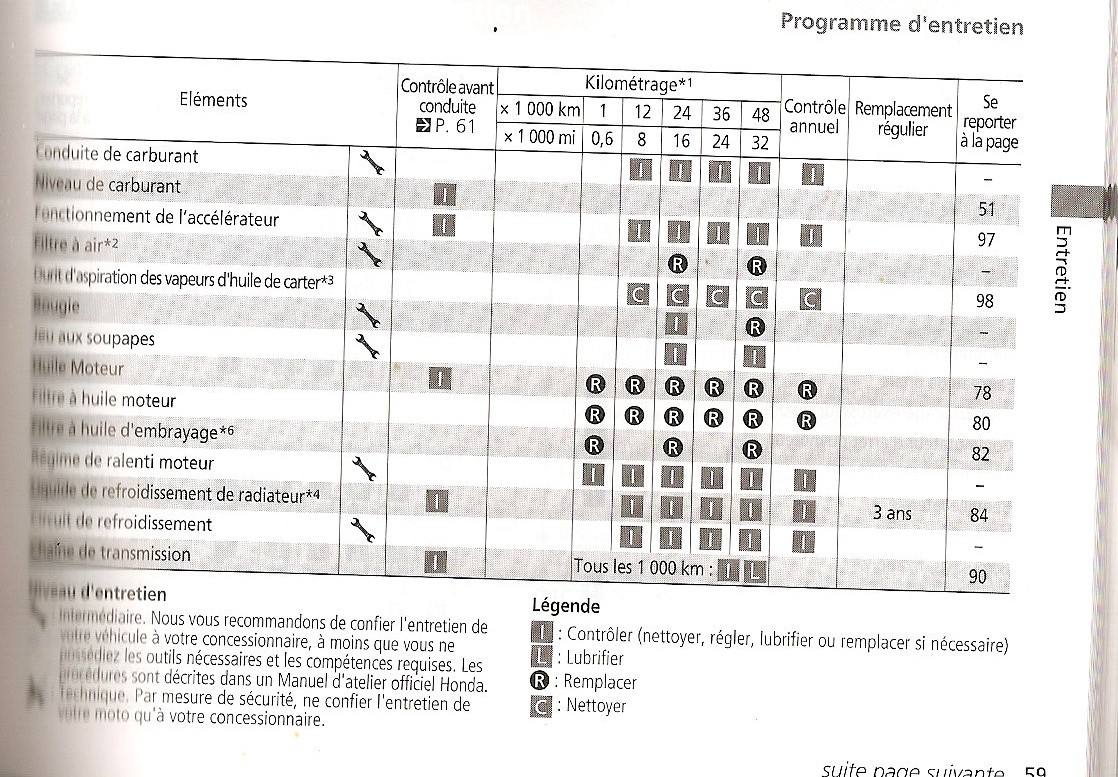

j'ai été surpris en feuilletant mon manuel d'utilisateur, apparemment le contrôle du jeu aux soupapes est passé à 24000 km pour la nc750, contre 12000 km pour la nc700.
une bonne nouvelle pour le porte-monnaie !

Re: Contrôle du jeu aux soupapes tous les 24000 km (NC750X)
Et ouiGuillaume a écrit :contrôle du jeu aux soupapes à 12000![]()
sur les 700?????
Ah bon?
Encore un truc pour que le chef d'atelier aligne une ligne de plus sur la facture ça...
Tableau des entretiens NC700
