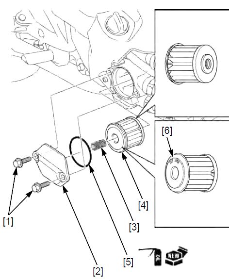

Par contre j'ai entendu parler d'un filtre d'embrayage et je pense qu'il a 50.000 kms... je suis mal c'est ça ?! -.-'

Il y a un filtre BV sur le modèle DCT, à remplacer tout les 24000.

Ayrton a écrit : ... par contre j'ai entendu parler d'un filtre d'embrayage et je pense qu'il a 50.000 kms... je suis mal c'est ça ?! -.-'
mistral6 a écrit :Il y a un filtre BV sur le modèle DCT, à remplacer tout les 24000.
Juste là sous, carter droit sous ton bouchon de remplissage

Donc filtre sec ? Pas besoin de revidanger !
