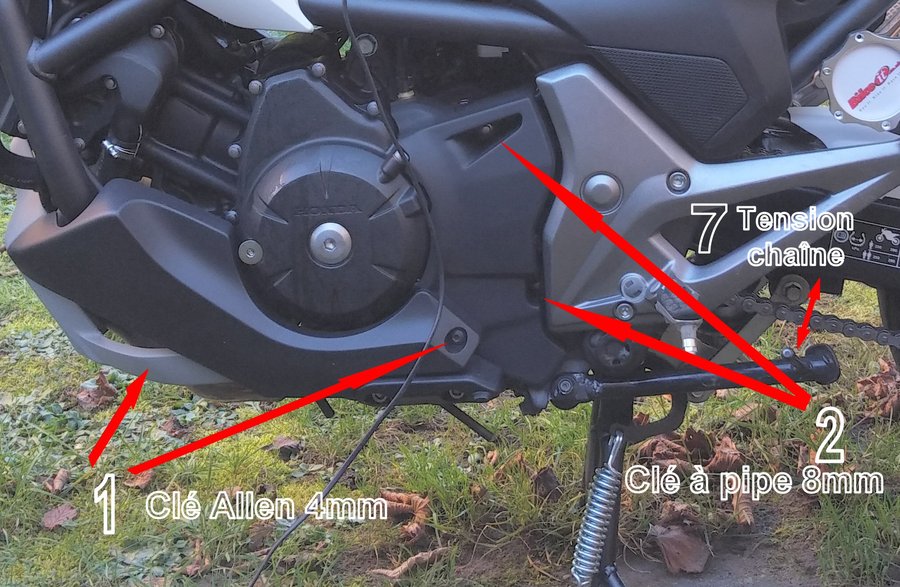

Etape 1: dépose sabot plastique moteur, 2 vis (une de chaque côté du bas moteur) et 4 ergots plastiques à déboîter doucement, d'abord sur les 2 côtés du bas moteur et 2 devant.
Etape 2: dépose carter plastique du pignon, 2 vis, un peu pénible à extraire car ça coince à beaucoup d'endroits mais ça sort quand même bien.

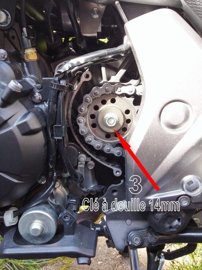

Etape 3: dépose vis du pignon, là je vous conseillerai de monter sur la moto, appuyer au max sur le frein arrière et avec une clé à douille plus un peu d'énergie ça se desserre très bien
Le pignon ne viendra pas à ce stade là, ne vous acharnez pas, il faut détendre la chaîne pour le sortir.

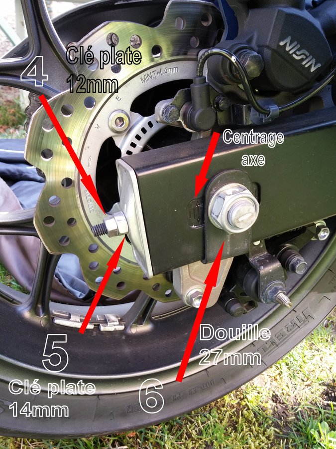

Faites une marque sur les écroux (5) (et contre-écroux 4) avec un marqueur indélébile ou une tache de peinture sur un des pans pour savoir de combien de tours vous dévissez/vissez,
il est important de maintenir des valeurs à peu près identiques de chaque côté pour conserver un centrage correct de la roue arrière.
Vous pouvez surveiller cet alignement sur les graduations de centrage d'axe.
Etape 4: desserrez les 2 contre-écroux (4) de 5 ou 6 tours (pas d'importance, le but est qu'ils ne gênent pas)
Etape 5: desserrez les écroux de réglages (5) de chaque côté de 3 tours chacun
Etape 6: desserrez l'axe de roue (6) avec une clé à douille et un peu d'énergie, pas besoin de sortir complètement l'écrou, il faut "simplement" libérer la roue sur ses réglages.
Ensuite, repoussez la roue vers l'avant de la moto (un ptit coup de pied par ex) en faisant attention de ne pas débéquiller la moto.
