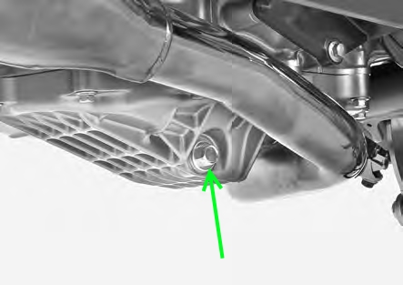

bonjour à tous
je vais bientôt faire ma vidange sur ma nc700s. Je ne voie pas trop où se trouve le bouchon de vidange... Sur la X il parait que c'est avec une clé de 12 mais j'ai la S et j'ai trouvé un bouchon où on mettrait plutôt une clé alen (ou j'ai pas regardé du bon côté ? :roll: ) ... Bref suis un peu paumé et pas envie de faire des conneries. Si quelqu'un peut m'aider (avec une photo ça serait encore mieux) ce serait sympa
merci
Re: où est le bouchon de vidange sur nc700S ?
A priori pas de différence entre S et X (même moteur).
Le vis se situe naturellement au plus bas du carter moteur. Visible quand on regarde en dessous depuis le coté gauche de la moto
C'est une vis à tête hexagonale de 12, sauf si le précédent propriétaire à changé la vis d'origine par une version 6 pans creux.
Ne pas tenter de la desserrer avec une clé plate : risque d’arrondir les angles.

merci beaucoup pour la réponse ! J'avais pas vu ce bouchon car le bas de carter était dégueu (les routes par chez moi c'est tracteur et compagnie :lol: ) J'ai dû gratter un peu de terre pour découvrir le fameux bouchon
