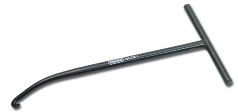

La prochaine fois, pense à faire une petite photo pdt le démontage.
Depuis des année j'utilisent ce genre d'outil
tire ressort.jpg (23.97 Kio) Vu 1818 fois
Ça évite de prendre des risques.
