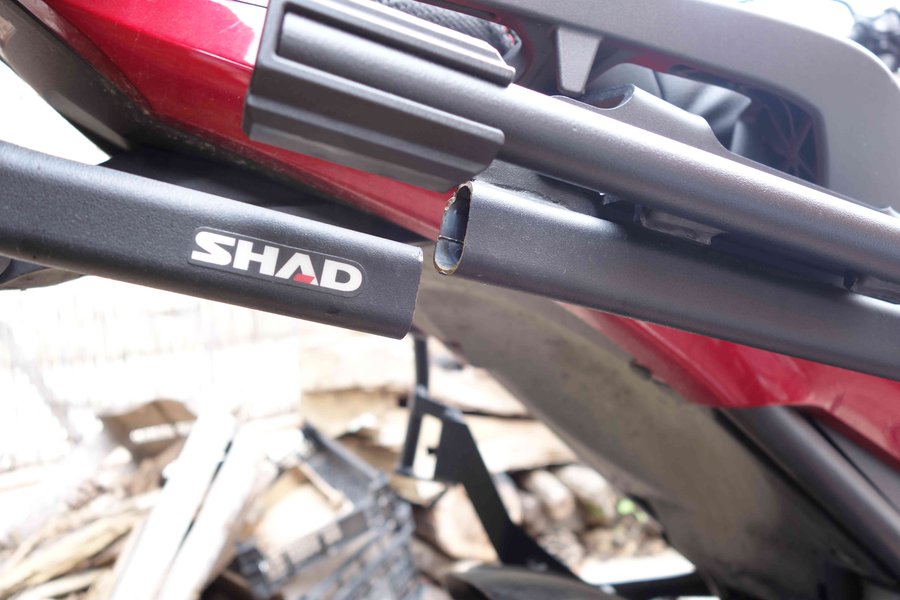

Mon support de top case Shad, compatible avec le support 3P de valise Shad SH36 s'est cassé net (voir photo).
Sachant que je ne le charge jamais puisqu'il sert essentiellement pour ranger nos casques gants et bricoles à l'arrêt.
J'ai écris aussitôt au vendeur, notre partenaire nc700shop qui m'a aussitôt répondu pour avoir des photos (toujours aussi efficace), ce que j'ai fait par retour.
J'attends et je vous tiens au courant.

Aïe, on peut imaginer si ça avait lâché en roulant et en charge?

Au vu de la rupture, ta barre devait entrer en résonnance et a cédé au nœud principal.
Shad pourra invoquer le défaut de montage (sauf si c'est ton vendeur qui l'a monté) mais ce sera assez peu recevable, car en tant que constructeur il aurait du tester la résistance aux résonnances.
Pour info, pas de fissure sur mon Givi, dont le Monokey transporte quotidiennement mon PC et mes documents.

A la police municipale de Grasse, il y a deux NC700X équipées d'un top Shad. Sur l'une, les tubes du support sont ressoudés, au même endroit (avec renforts: un bout de tôle au-dessus, un autre au-dessous...)

Même au vu de ce que dit Pif, les vibrations ne devraient pas causer une telle rupture. Comme le dit Fred imagine que cela lâche en roulant et que tu sois suivi par d'autres motards....

Un échange gracieux à l'identique n'est pas envisageable, car le tube recassera, et peut-être dans des conditions plus dramatiques.
Ils doivent revoir l'ensemble du montage (barres, fixations, porte platine, top case...) et apporter une amélioration définitive.
Vu le temps que les labos prennent ce genre de tests, il faut exiger un remboursement. Nos amis Américains demanderaient des millions de $ de dommages et intérêts en cas de problème semblable, et d'avantage encore en cas de blessure grave ou de décès causés par cette rupture.

On ne sait pas si ça vient du top-case ou du fait que le support valise est pris dessus (je penche pour cette hypothèse).
De toute façon, ce support est mal foutu dans la mesure où, en plus, il écarte trop les valises de la moto, ce qui pourrait être évité.
