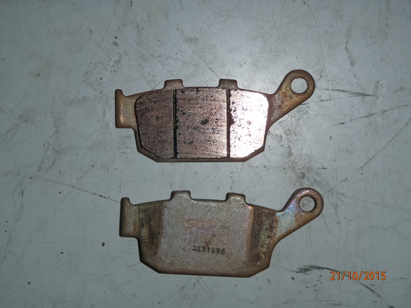

voila ..les plaquettes AR ont été changées par l'ancien propriétaire ....des SBS ... freinage pas top ...dur ...pas progressif ....et l'on peut constater que l’épaulement qui porte sur l’étrier est plus court :o ....( après comparaison ....elles vont sur mon africa twin RD04 et s'adapte sur la NC )

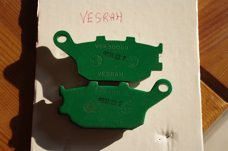

Chez Honda ( par expérience ) rien ne vaut l'origine .. bref ..je cherche a monter des plaquettes origine et voila que je récupère des VESRAH
NC700X plaquettes ARc.jpg (162.35 Kio) Vu 4407 fois
..au top je suis tres content car les garnitures organiques vont tres bien sur mes Honda comme mon ancienne yamaha XJR
...et hop montage ...tres rapide d'ailleurs :) ..et petit rodage pour " voir " ( pour cela je trace des traits au feutre sur les pistes du disque ..quand il n'y a plus de marques c'est que les plaquettes portent partout ...) ....
freinage nickel , progressif , tres bon feeling ....70% des marques sont déjà parties en a peine 10 Km ... ça va le faire !!! ...

@Jeanmi : si tes plaquettes sont "déjà" rodées en 10km, n'as tu pas peur qu'elles soient trop tendres ? :shock:

Je confirme que les SBS, c'est pas le top... Mais ça freine quand même...
