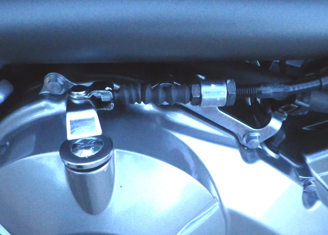

Je n'ai jamais cassé de câble d'embrayage. Par contre j'en ai changé avant que ça arrive, dès que la commande devient dure.
Sur ma NC, je ne le graisse jamais. Normalement il y a un revêtement genre téflon dans la gaine. Dès que celui ci est bouffé, la commande devient dure, ensuite ce sont les filins du câble qui se bouffent sur l'acier de la partie annelée de la gaine.
Roulant tous les jours en ville, donc régulièrement sous pluie et les projections d'eau sale, j'ai mis une protection sur la partie nue qui sort du câble en bas. C'est un soufflet trouvé dans un magasin de vélo.
Et en haut j'ai récupéré une protection sur un vieux DTMX
gaine haut.jpg (299.34 Kio) Vu 5624 fois
