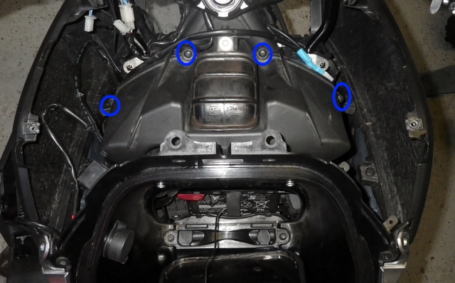

Voici quelques photos prises lors de mon changement de filtre. Durée totale 20 minutes en prenant les photos.

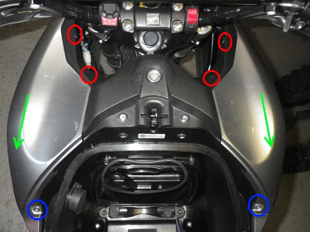

Déposer 4 clips et 2 vis.
Déposer les enjoliveurs des écopes latérales en les tirant vers l'arrière.

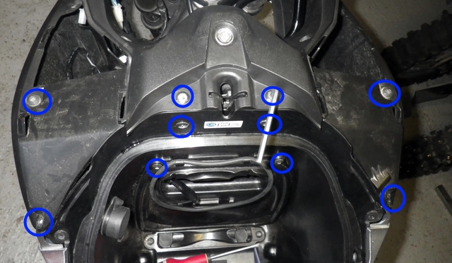

Déposer 10 vis . Soulever le capot qui porte la serrure et laisser le tout pendre sur le coté gauche de la moto.

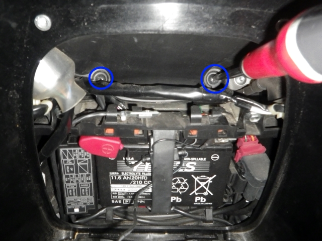

Retirer la trappe d'accès à la batterie.
Ca y est, la boite à air est là. y a plus qu'à enlever les 6 vis qui sont en périphérie de la boite à air.
4 vis sortent par le dessus.
les 2 dernières sont accessibles par l'ouverture de la batterie. Attention de ne pas les faire tomber !

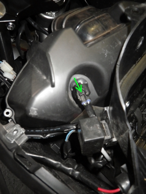

Décaler le couvercle de la boite à air vers la gauche pour démonter plus facilement la prise du capteur de température. La flèche verte indique la languette sur laquelle il faut appuyer pour dévérrouiller le connecteur.

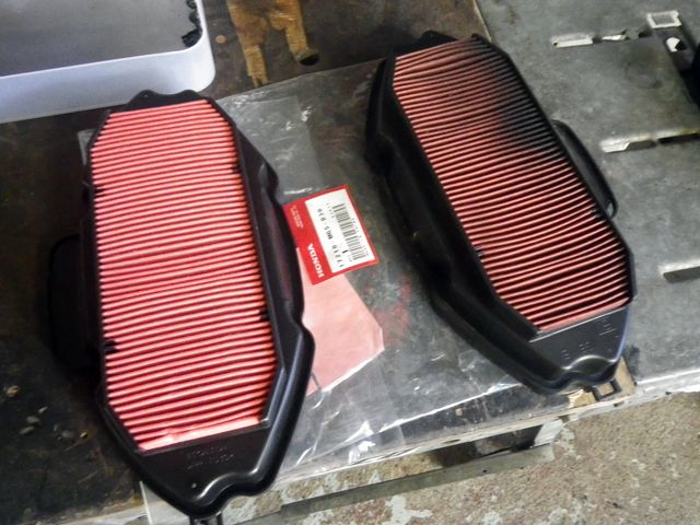

Enlever complètement le couvercle de la boite à air. Le filtre est clipsé dedans.
Voilà la gueule de mon filtre après 18.000 km
