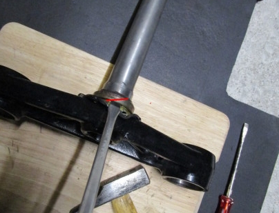

Pour le démontage / remontage du roulement inférieur sur le té de fourche je procède différemment.
Le démontage est parfois fastidieux si l'ancien roulement était très serré. Ca se fini souvent avec des petites marques sur le té (quand il est en alu c'est pire).
L'acier à roulement est solide mais "cassant". Donc avant de frapper dans le sens de l'axe je découpe la bague inférieure avec une Dremel dans un plan incliné pour aller le plus profond possible sans toucher le té, ni l'axe de direction.
Dès la première frappe, la bague casse net.
Pour le remontage il n'est pas simple de trouver le bout de tube à la bonne taille pour aller frapper le roulement. Gros coup de bol si on trouve ça au magasin brico du coin. Et puis, comme tu le dis la moindre frappe à coté et le roulement est HS.
=> La veille je mets le té de fourche dans le congélo (dans un sac en plastique sinon "maman" fait la gueule)
Le lendemain, je dégraisse le roulement inférieur et je le mets en chauffe 5 min sous le flux d'un décapeur thermique (T° Maxi).
Ensuite tout se passe très vite : je sors le té de fourche du congélo, je le pose sur la table, je mets le joint inférieur et avec un gros gant je saisis le roulement chaud et je le laisse tomber le long de la douille du té. Un coup de soufflette pour refroidir plus vite et protéger le joint. ... Fini ! Ne pas oublier de re-graisser généreusement le roulement.

J'avais également mis le té de fourche au congelo, mais sans chauffer le nouveau roulement c'est vrai qu'il a fallu de la volonté pour l'enfiler sur l'axe.
Pour le tube, j'ai trouvé un 32/35 (intérieur, extérieur) à M. Bricolage, pour une douzaine d'euros. Ça n'avait pas l'air si rare que ça.
Merci pour les précisions sur la Dremel, je ne savais pas que la bague casserait facilement donc je n'ai pas osé la tronçonner.

Une fois, une bague intérieure de roulement de vilebrequin a éclaté pendant que je la coupais tellement elle était pré-contrainte. :shock: Toujours mettre des lunettes quand on joue avec ces engins.
