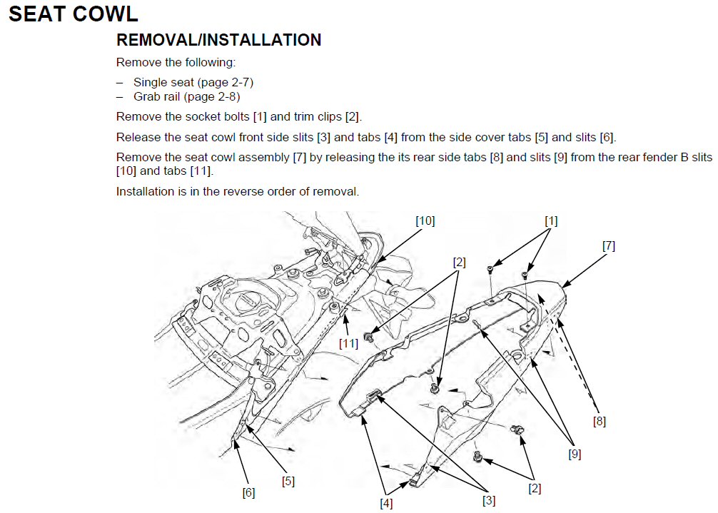

Etape 1 : Dépose carénage arrière (si si c'est dans la notice :shock: )

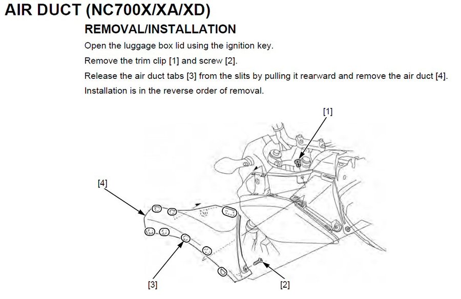

Etape 2 : dépose carénage "fausse" arrivée d'air (là si je me goure pas, c'est le côté droit qu'il faut déposer et pas le gauche comme sur la notice)

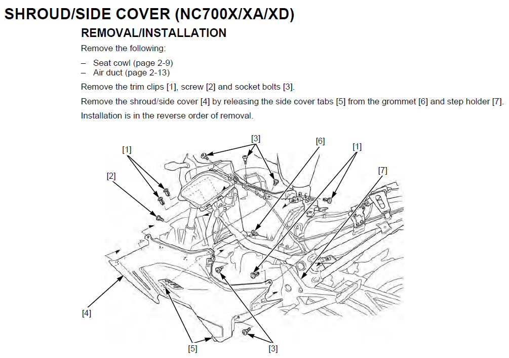

Etape 3 : dépose carénage latéral (là si je me goure pas, c'est le côté droit qu'il faut déposer et pas le gauche comme sur la notice)

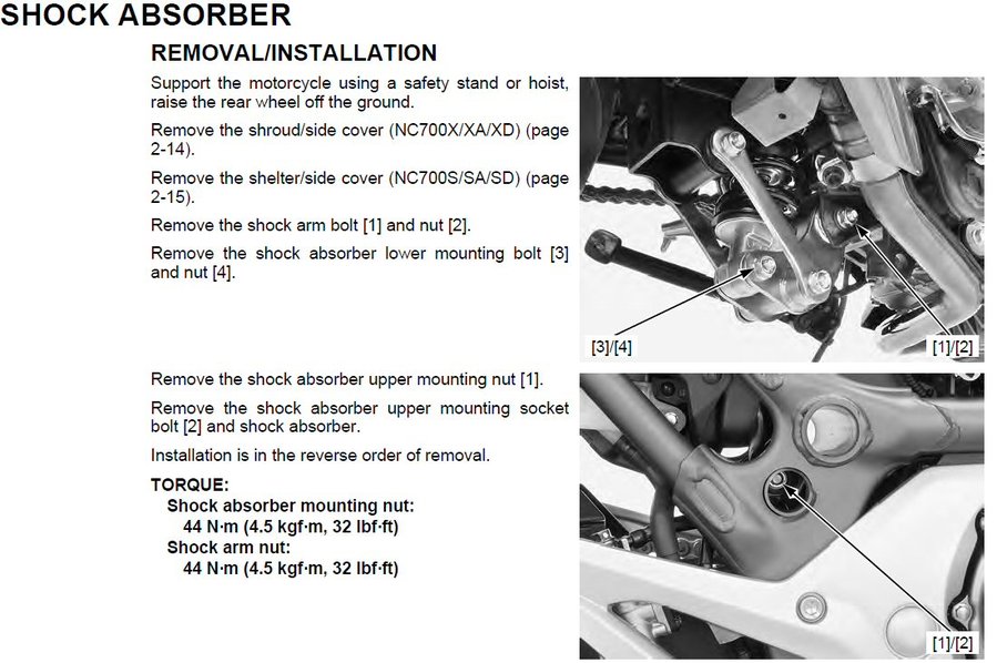

Etape 4 : dépose amortisseur (enfin ! :roll: )
Puis, ben remontage dans le sens inverse :D

Pour info, je l'ai fait 2 fois. je n'ai pas eu à déposer les carénages pour changer l'amorto.
La première fois j'avais enlevé aussi le bras oscillant pour regraisser les axes. Donc facile d'atteindre la vis du haut. La seconde fois j'ai juste enlevé la roue arrière et le leche roue pour avoir plus de place et de force pour tenir la tête de vis. De plus, retirer la roue allège la partie qu'il faut manipuler au remontage pour aligner les différents trous de biellettes et celui du bas de l'amorto.

Bonjour Fab. Fait sur la mienne l'année dernière.
Démontage de tout le flan gauche (pour cause d'ajout prise 12v), démontage garde boue et lèche roue et sur béquille centrale. Pas trop de difficulté sinon l'accès écrou axe supérieur, j'ai dévissé le bocal de frein pour passer la clé.
Après super content vu le résultat avec l'amortisseur EMC.
Bon bricolage si pas encore fait.
