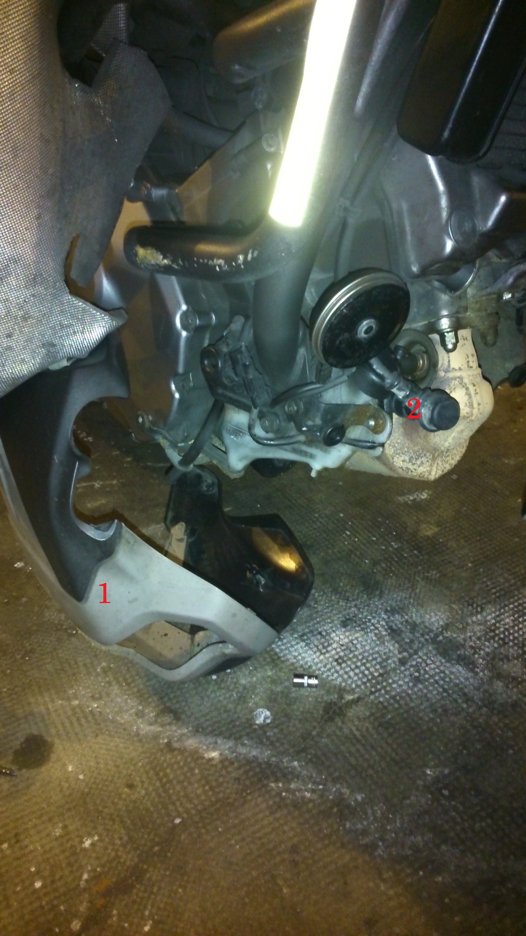

Arrivé à 48 000 km, j'ai changé les deux bougies. C'est facile.
1- Oter la carter avant du moteur (une vis de chaque côté puis tirer de chaque côté, c'est juste clipsé)<br />2- Bien dépoussiérer autour pour que rien ne tombe dans le cylindre une fois la bougie démontée puis tirer sur l'anti-parasite pour accéder à la bougie.

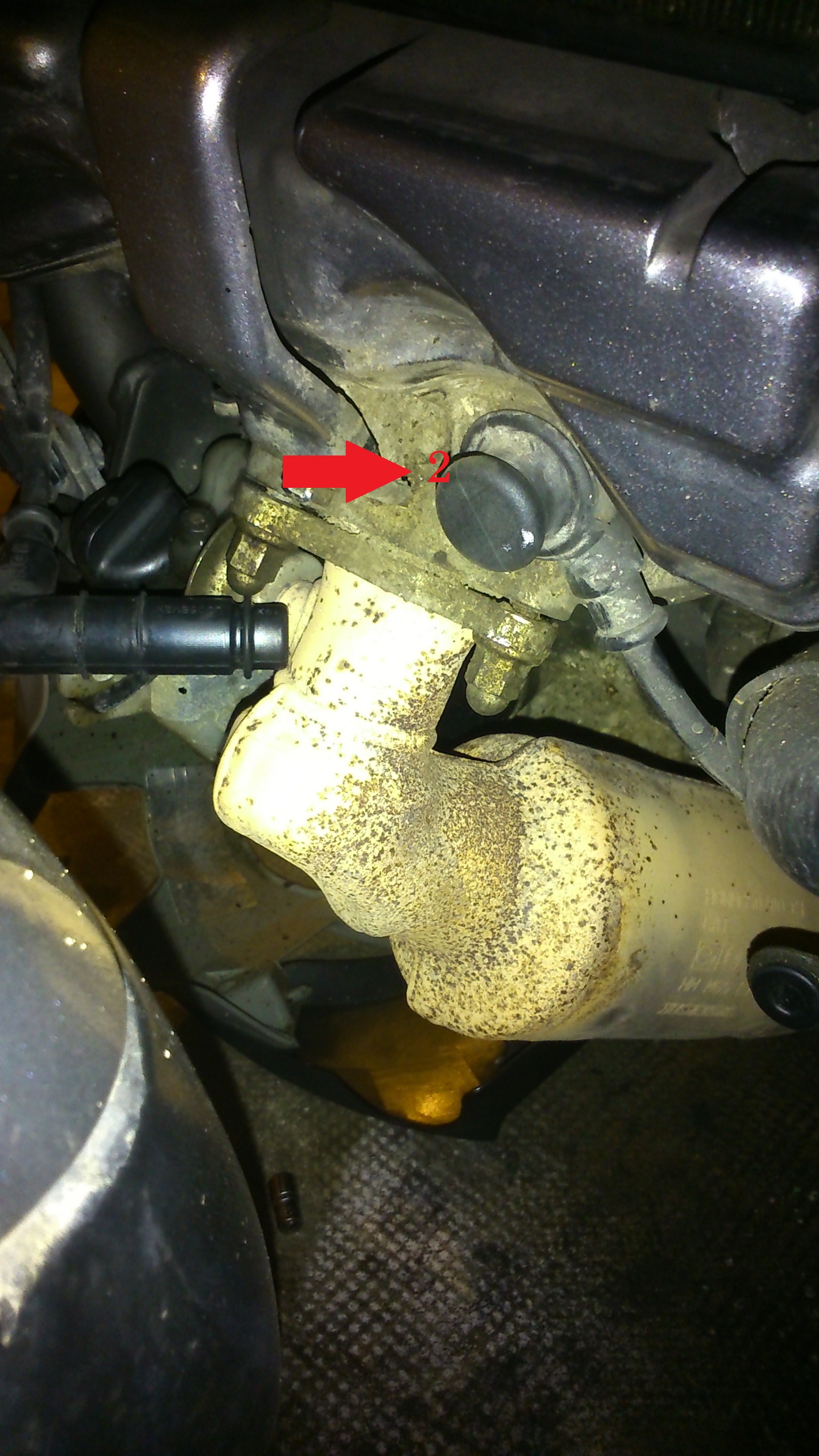

Bien dépoussiérer autour pour que rien ne tombe dans le cylindre une fois la bougie démontée puis tirer sur l'anti-parasite (ici côté gauche)

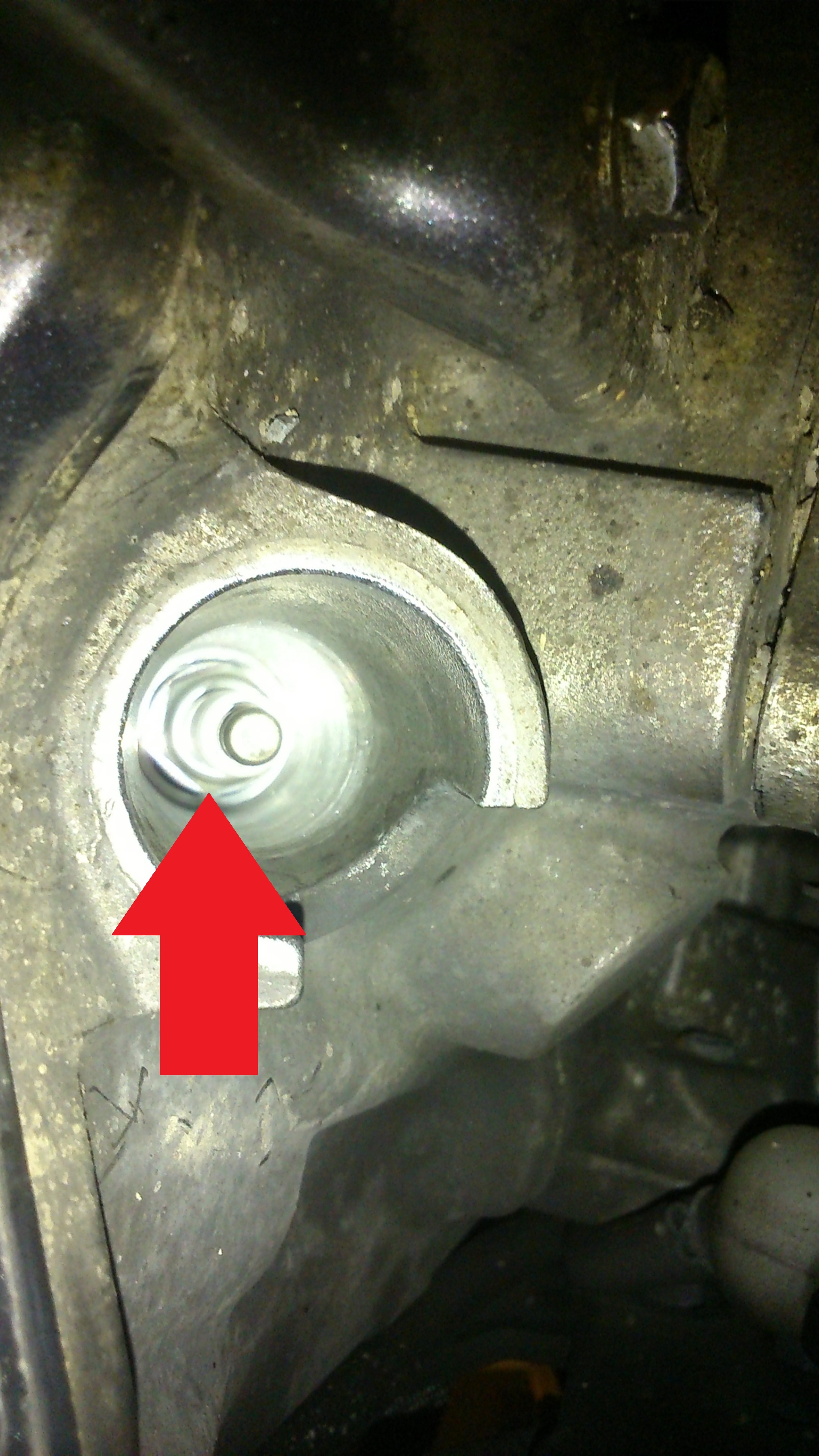

La bougie est au fond. Dévisser la bougie avec le démonte-bougie.

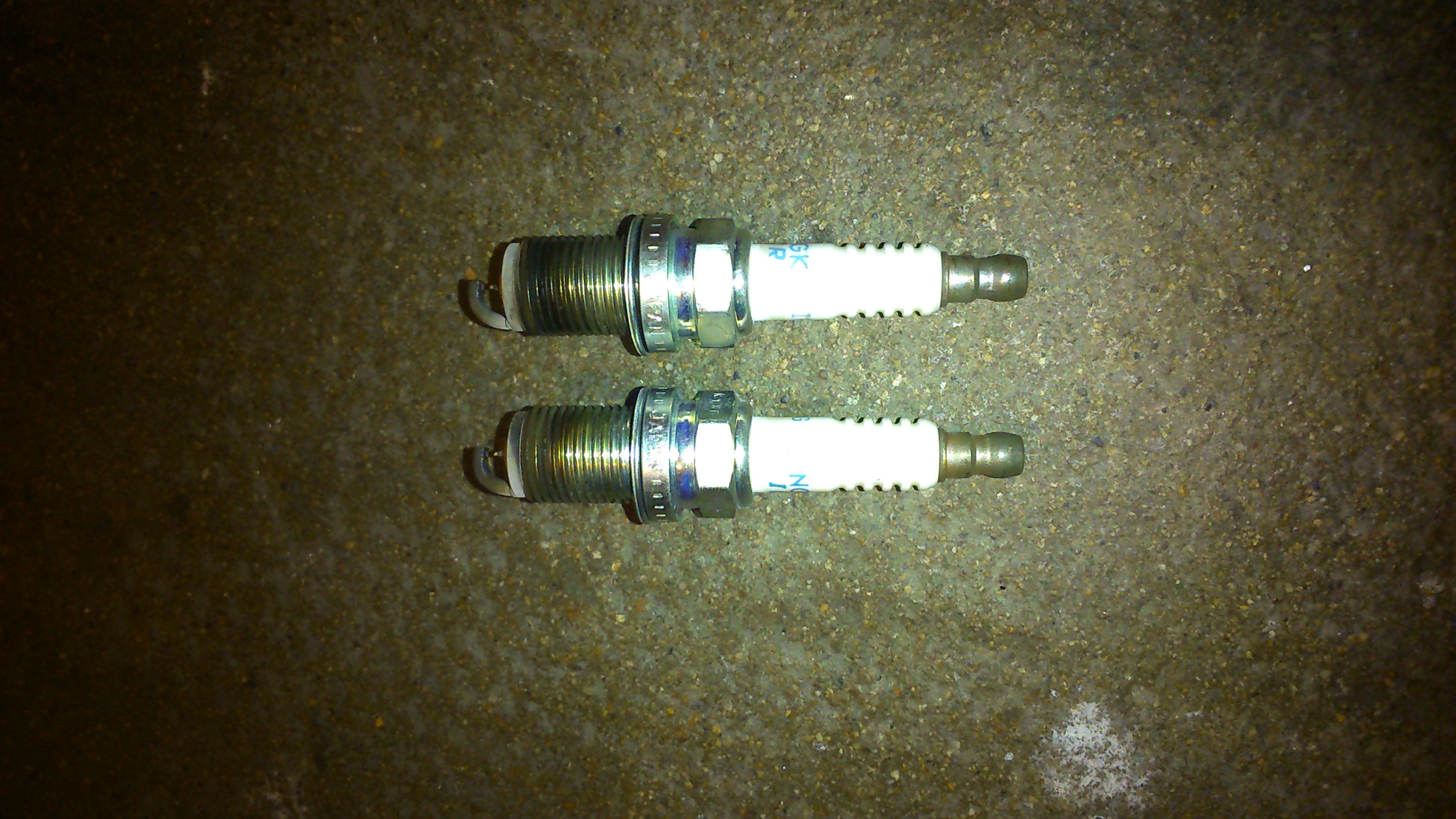

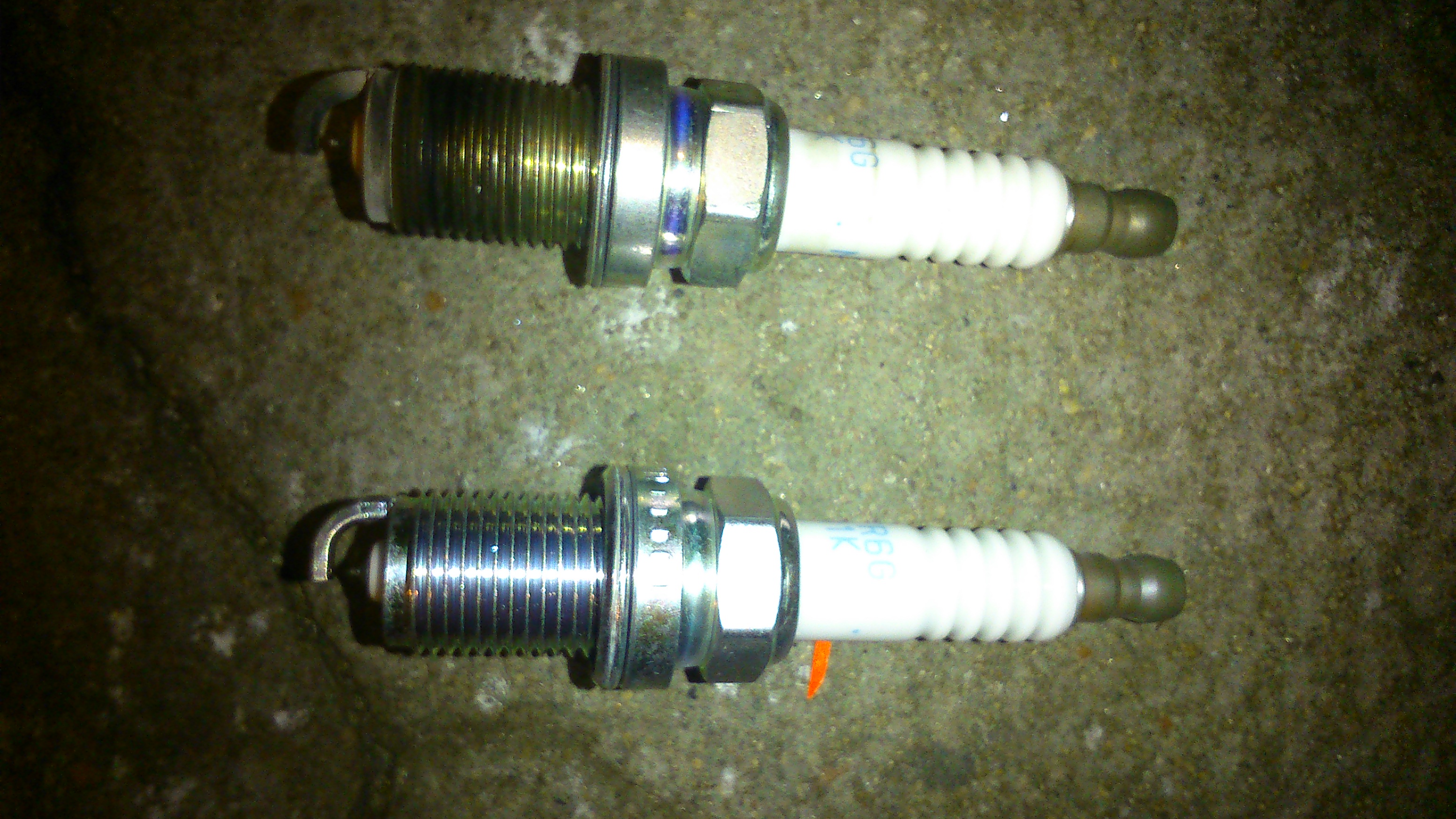

Après 48 000 km, voila à quoi ressemblent les bougies

Par curiosité, pour ceux qui ont déjà sorti leurs bougies, elles sont souvent aussi blanche que celles de Cacatoes ? ? ? :shock:
