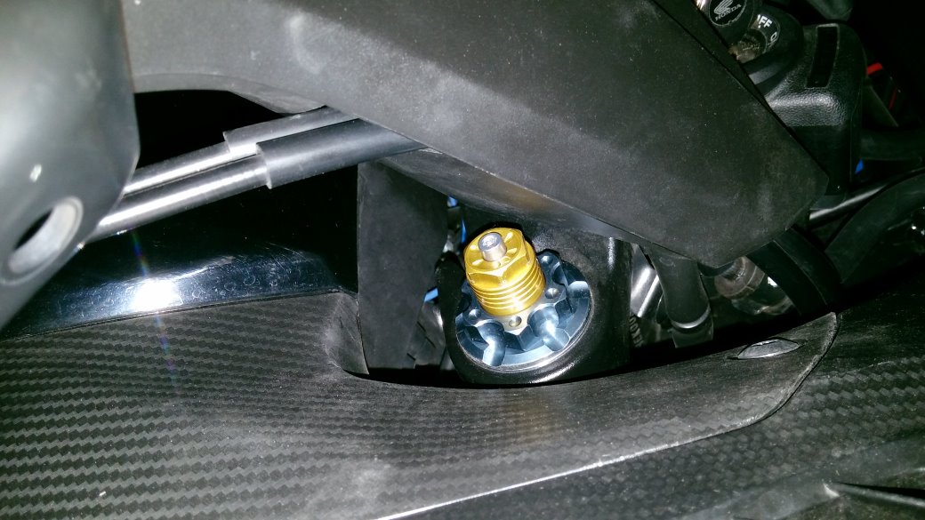

Fourche:

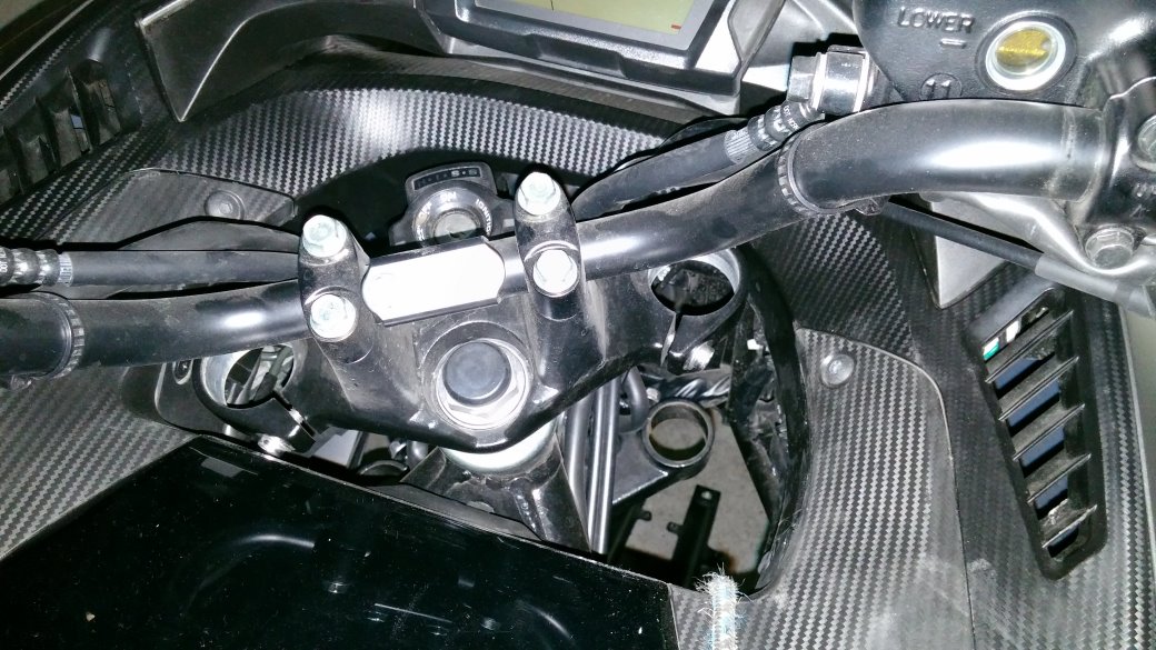

Démontage enjoliveur guidon, roue avant, étrier de frein, garde-boue.
Desserrer les vis de té supérieure en premier afin de débloquer les bouchons de 17 au sommet des tubes, choses bien plus facile et après seulement celle du té inférieure pour libérer le tout.
Même opération au remontage, surtout ne pas les bloquer cela ne sert à rien.

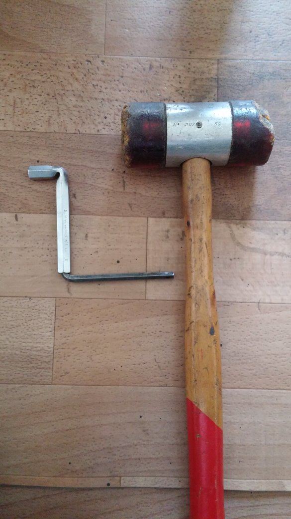

Pour les 2 vis des bas de fourches, y aller un petit coup sec pour débloquer, j'ai utiliser ceci.

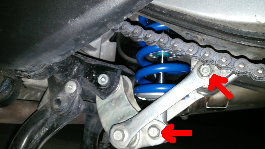

Amortisseur EMC SportShock 1:
Notice de réglage
Rien de bien compliqué, intervention de moins d'1 heure.
Démonter le cache central (filtre à air), les 2 petits cache (carbone) au niveau de la roue arrière
les 2 grand caches latéraux gris.
Mettre le véhicule sur la béquille centrale, dans l'idéal sur une planche de quelque centimètre cela fera de la place
Mettre une cale qui rentre juste sous le pneu sans forcé, cela évitera à la roue de descendre inutilement
Deux vis à défaire en bas, une sur la biellette et l'autre sur l'amortisseur
Une en haut, BTR d'un coté, douille de 17 en passant par le trou du cadre à droite
Réglage, 32 clics, d'origine au milieu, compression et détente ensemble sur le EMC SportShock 1

Bon alors le ressentit sur la route après environ 200km de route divers et variés en IDF, vallée de Chevreuse et autre.
Tout d'abord le confort un poil mieux, meilleur amorti des chocs successifs, j'ai peut être régler çà un poil ferme, mais contre la tenue de route rien à voir. :shock:
L'Integra se place comme une petite sportive à l'entrée du virage et ne s'écrase pas dedans ou l'arrière qui se dandinait... elle reste bien haute.
L'avant aussi reste ferme et la courbe s'avale tellement bien qu'on se dit que ça passait nettement plus vite !
Enfin toute proportion gardée, ce n'est pas un R1 et je ne suis pas V.Rossi (je n'aime pas Marquez) :P Du coup, il y a de la marge dans les courbes serrées ou elle est très sécurisante sur n'importe quel revêtement. 8-)
Les réglages sont vraiment précis que ce soit devant ou derrière et l'effet est là, enfin moi je le sens, car le ressenti des suspensions est un peu l'affaire de chacun.
Voilà, pas déçu de mon investissement... ;)
