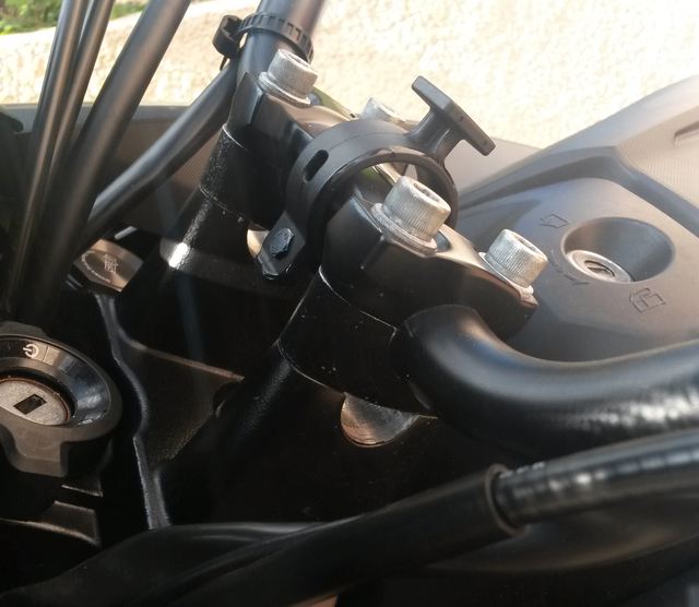

- réhausser le guidon. Voici une solution simple et pas chère =4 vis plus longues et 2 pontets de guidons provenant d'une XR, XL, XLS .... à 10€ dans une casse.
Je sais, c'est pas très beau mais ça le fait parafaitement ;-)
