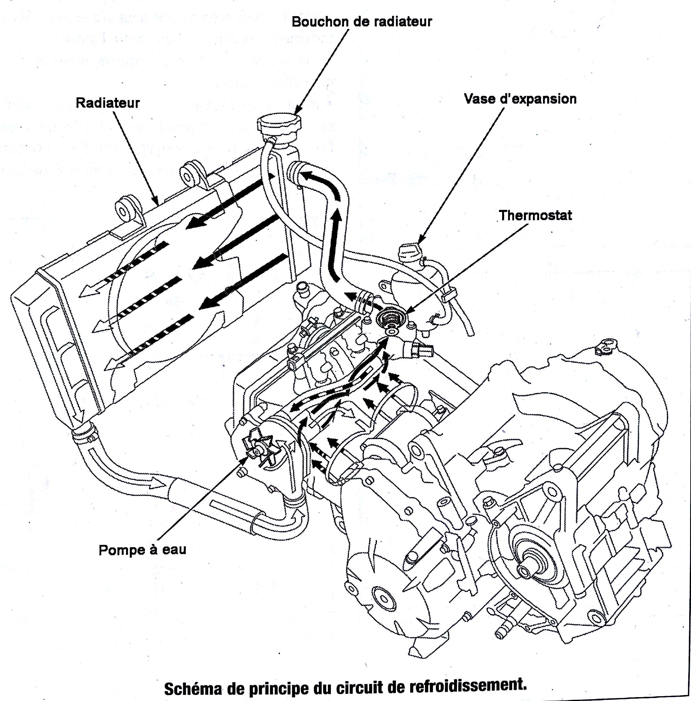

est ce que qqun a déjà purgé le liquide de refroidissement (préconisé 3 ans) car j'ai du mal à voir la pompe et la durite, après démontage du flanc coté kit chaîne?
des photos ou un tuto seraient bienvenus)

Il n'y a quand même rien de compliqué, suffit de défaire la durite coté gauche soit sur le radiateur, soit sur la pompe, le résultat sera le même vu que le thermostat est de l'autre coté du moteur.

salut Phileg,
c'est tout de suite bcp plus clair!
en concession ils m'avaient parlé de défaire la durite ainsi qu'une visse de purge sur la pompe, est ce vrai?
peut on réutiliser le collier de serrage de la durite?
merci
