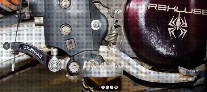

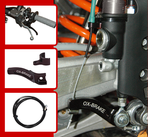

Il y a un accessoire pour équiper les enduros d'un frein arrière auxiliaire : OX-Brake
Le principe est simple. Un levier gauche à câble ---- > à l'autre bout du câble l'extrémité arrière de la pédale de frein.
L'avantage c'est qu'on ne touche pas au circuit hydraulique ; aucune influence sur le système ABS.
