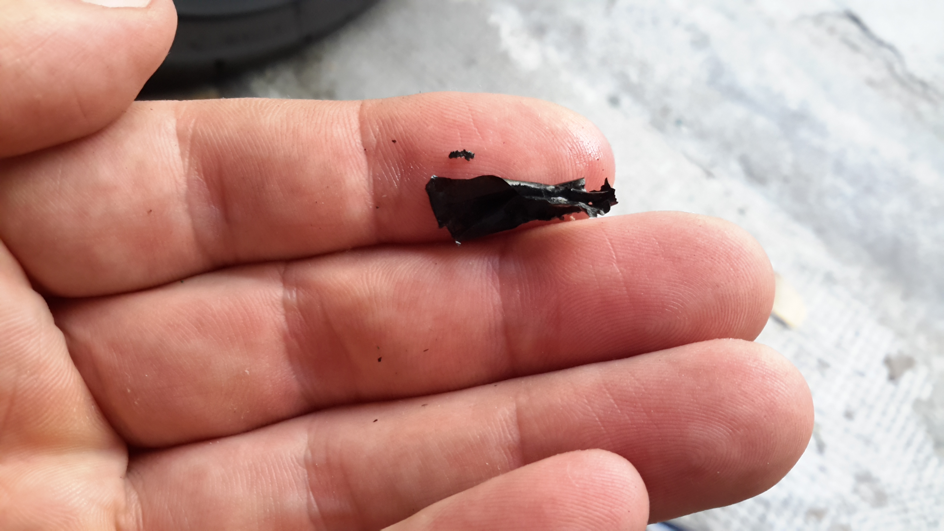

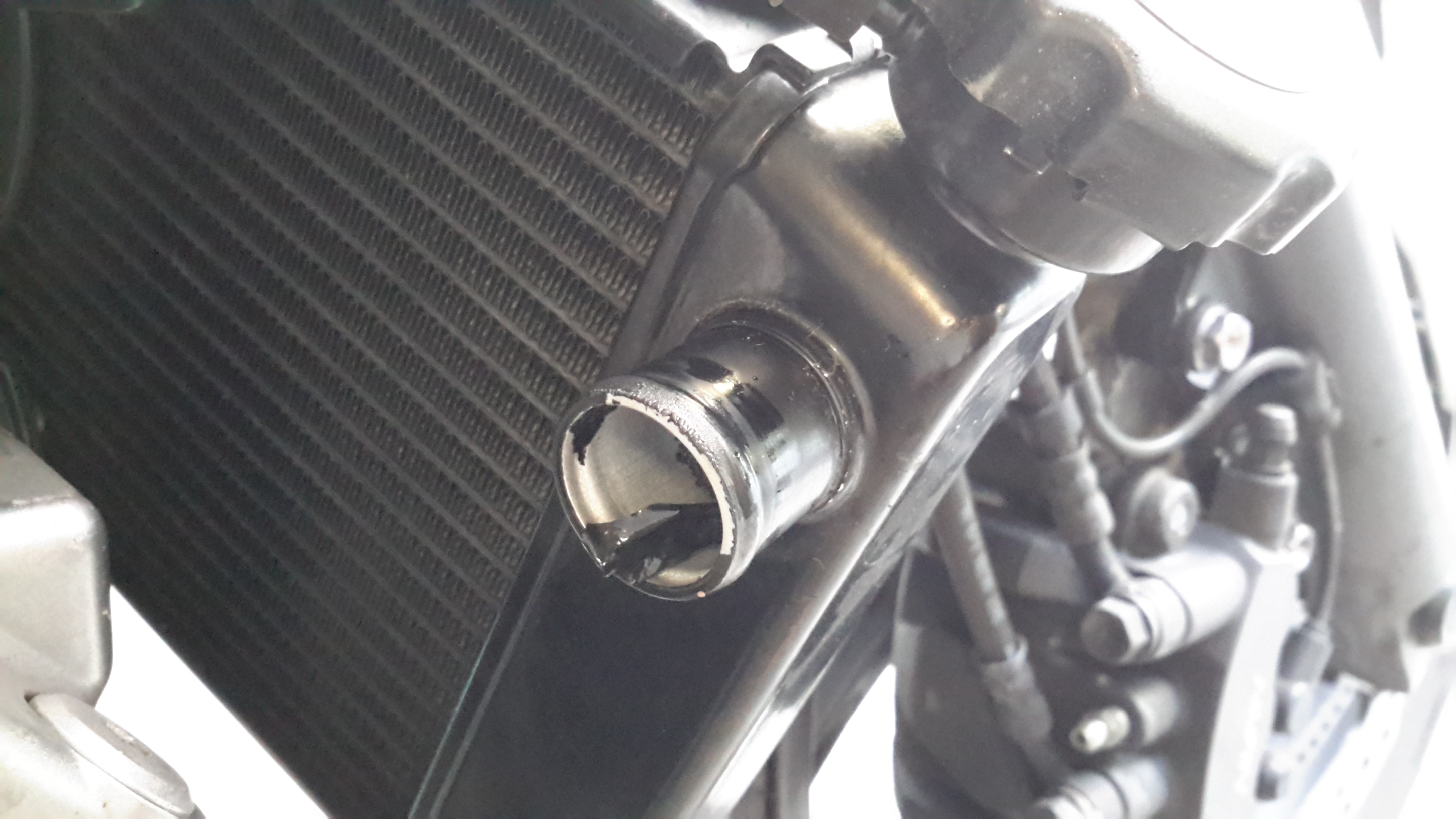

En démontant mon radiateur de refroidissement liquide j'ai eu la surprise de voir que la peinture noire à l'intérieur se décolle par morceaux, jusqu'à environ 1cm2.
En espérant que ça ne bouche pas le circuit.
A surveiller chez vous

C'est normal, l'intérieur n'est pas peint, c'est juste du résidu de la peinture extérieure car le masquage a été mal fait. Vraiment rien de grave.
Pourquoi tu demonte le radiateur ?
