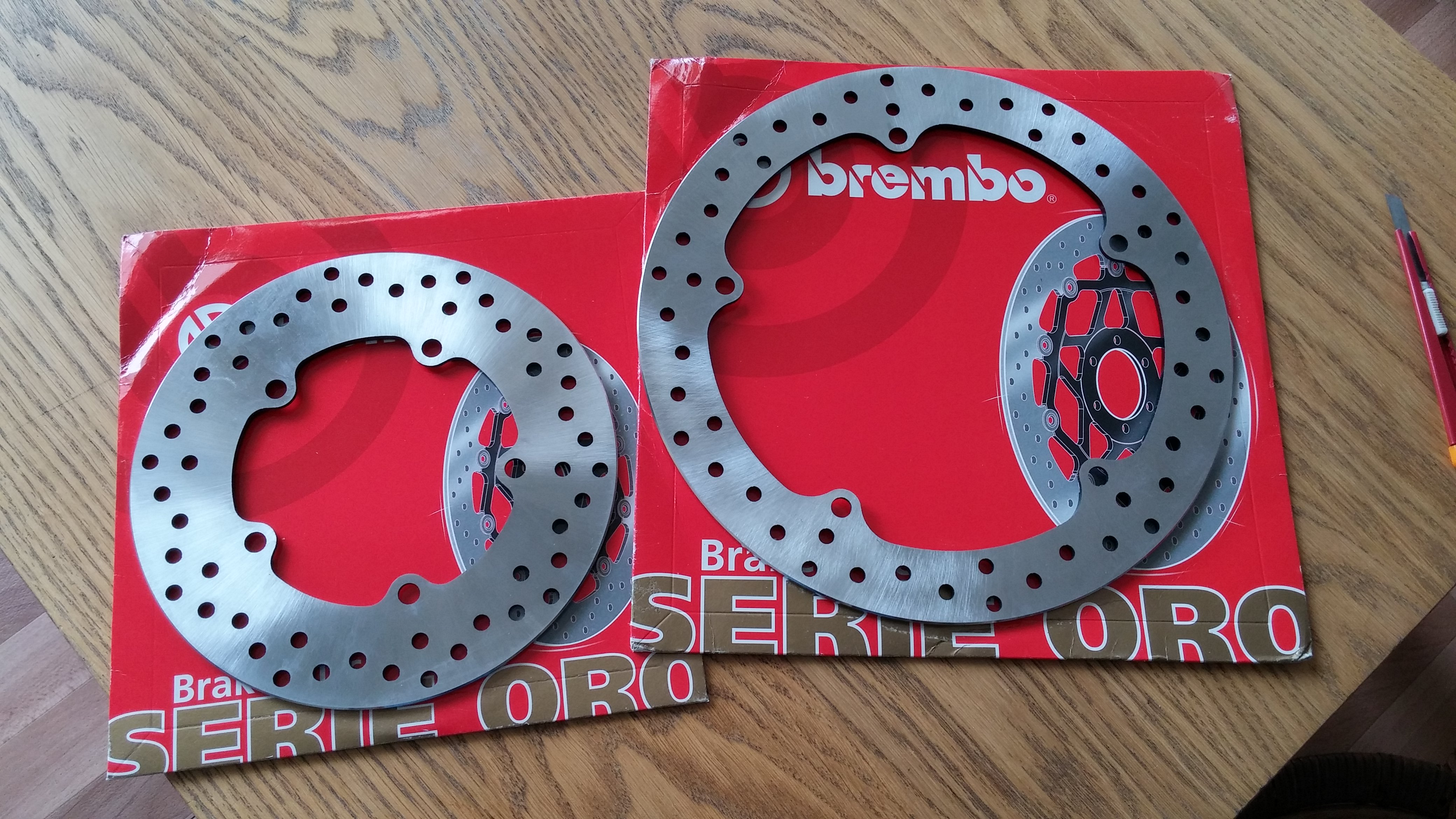

Je vais profiter d'un changement de plaquettes de frein pour remplacer mon disque avant. La moto a bientôt 65 000km, le disque est creusé déjà depuis longtemps et mesure 4,1mm d'épaisseur. Pour un disque neuf, le manuel d'atelier indique une épasseur comprise entre 4,8 et 5,2mm. Il est indiqué sur le disque de ne pas aller au delà de 4mm.
Cette usure ne m'étonne pas car il n'y a qu'un disque pour tout encaisser.
Je vais sûrement monter un adaptable car le disque Honda vaudrait plus de 400€, un Brembo 140€ et un TRW 125€. Ce qui m'étonne davantage, c'est de n'avoir rien trouvé sur le net qui concerne un changement de disque sur nos NC, et encore moins pour un disque adaptable ! J'ai pourtant fait des recherches sur "nc700 disk brake" et "nc700 disk rotor".
Quelqu'un ici a-t-il déjà fait ce changement ?

J'ai des disques Brembo depuis presque 10mkm et c'est bien mieux que ceux d'origine, surtout avec les plaquettes qui correspondent à ta conduite.

Parfait, ça ! Plus jolis que ceux d'origine dont je n'aime pas la forme wave. Tu as quoi comme plaquettes, métal fritté ?

Commandé le disque Brembo, 140€ chez Louis.de. Je le monterai probablement à la fin de l'hiver.

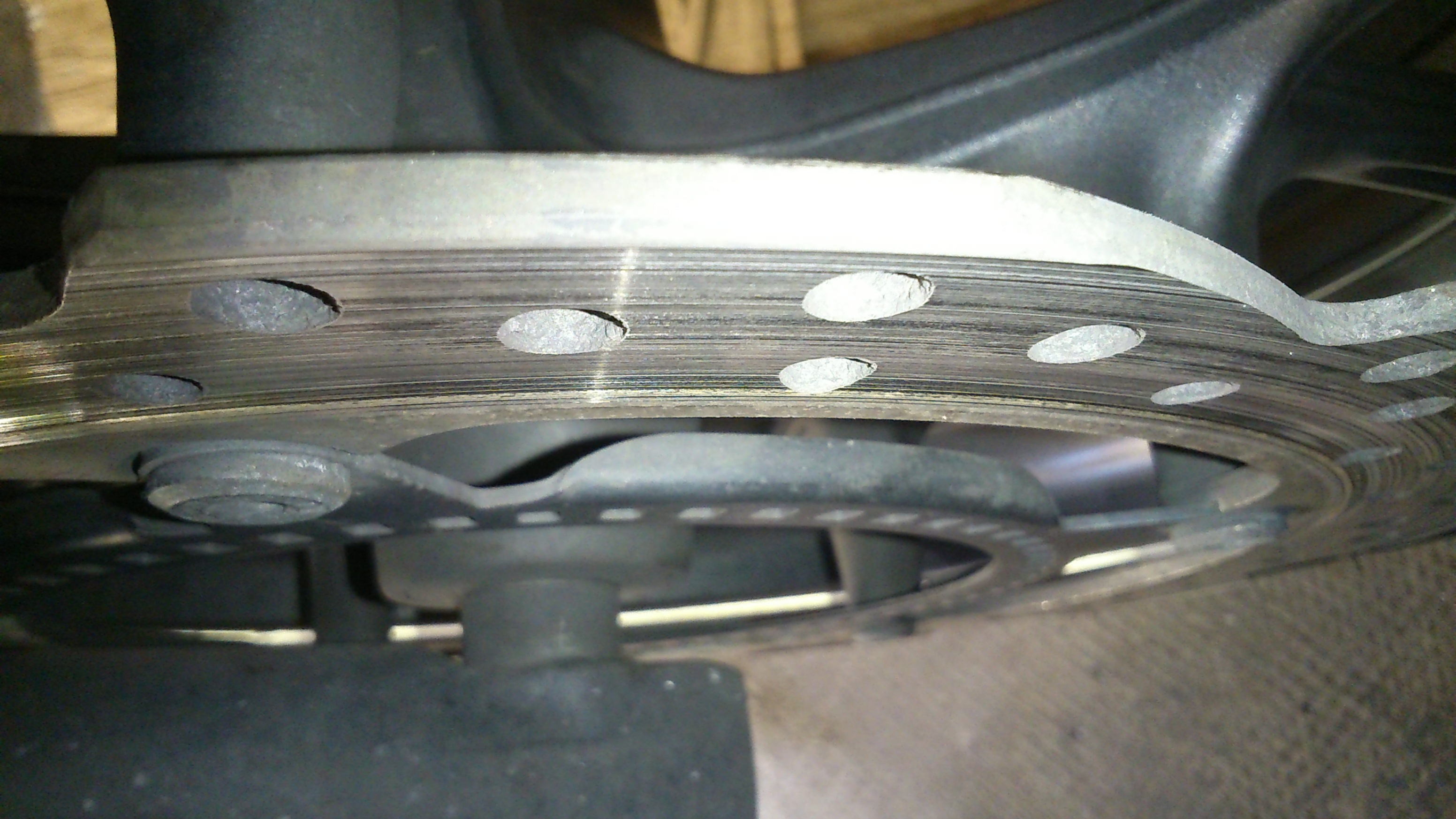

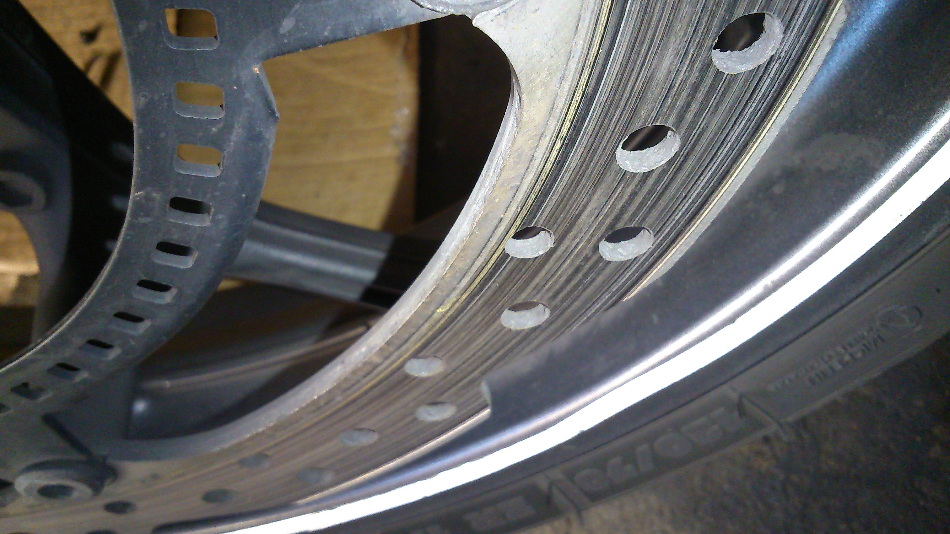

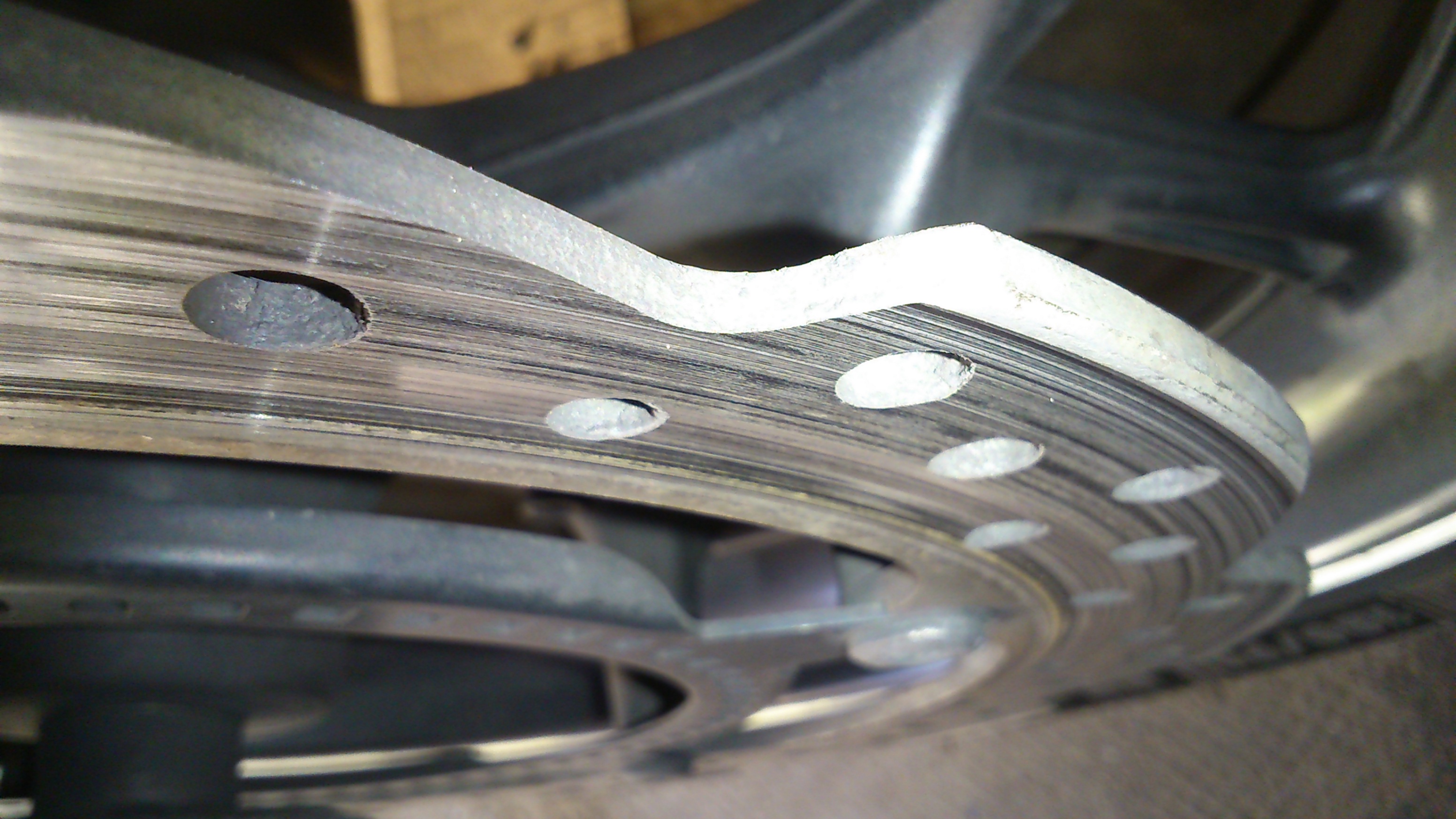

Bon et bien je viens de me rendre compte que mon disque avant est à 4 mm d'épaisseur. La moto a 70000 km. Je roule plutôt tranquille, en duo à 95 % du temps. Motard débutant, je pile encore avant les virages par moment. Je freine essentiellement avec la pédale qui actionne certes les deux freins, avant et arrière avec le freinage couplé, mais le disque arrière est quasiment intact. J'ai vérifié les plaquettes avant, elles sont à 95 % d'usure donc ne sont pas à l'origine de cette usure que je pense prématurée du disque (?). Précisons qu'il s'agit du disque d'origine et que les plaquettes ont été changées vers 38000 km pour des SBS. Un mécano et un rapide tour sur les différents forums font plus état d'un changement vers 110000 voire 130000 km.
Ci-joint les photos du disque. Pas facile de voir l'usure sur ces photos.
