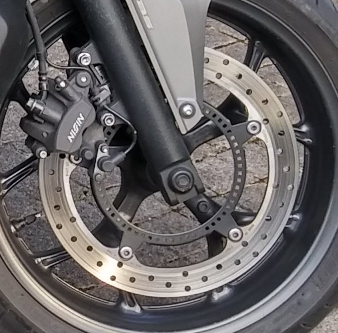

Re: Remplacement disque de frein
Posté : mar. 3 oct. 2017 17:15
par cacatoes
Bon et bien je viens de me rendre compte que mon disque avant est à 4 mm d'épaisseur. La moto a 70000 km. Je roule plutôt tranquille, en duo à 95 % du temps. Motard débutant, je pile encore avant les virages par moment. Je freine essentiellement avec la pédale qui actionne certes les deux freins, avant et arrière avec le freinage couplé, mais le disque arrière est quasiment intact. J'ai vérifié les plaquettes avant, elles sont à 95 % d'usure donc ne sont pas à l'origine de cette usure que je pense prématurée du disque (?). Précisons qu'il s'agit du disque d'origine et que les plaquettes ont été changées vers 38000 km pour des SBS. Un mécano et un rapide tour sur les différents forums font plus état d'un changement vers 110000 voire 130000 km.
Ci-joint les photos du disque. Pas facile de voir l'usure sur ces photos.
