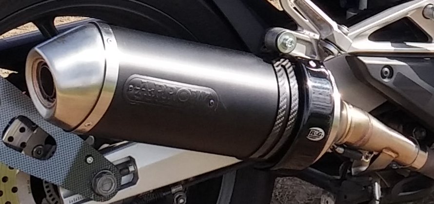

J'ai opté pour une ligne complète Arrow.
Le premier élément a été le collecteur sans catalyseur avec le silencieux d'origine plus filtre à air KN.
Du mieux, rien de transcendant non plus, je dirais un meilleur rendement dans les tours, presque le même couple.
Pour compléter le tout, j'ai donc mis un silencieux Arrow Racetech.
Petite surprise, ne pas oublier de commander le collecteur avec car quand ce n'est pas cher c'est qu'il n'y est pas...

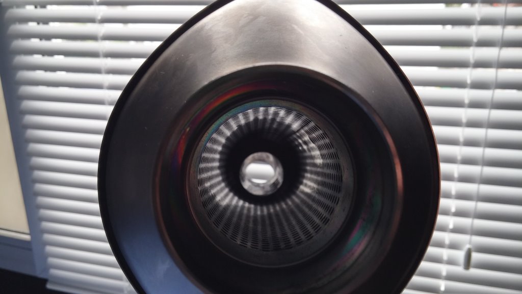

Deuxième surprise, le silencieux à bien un DB killer mais on voit d'un bout à l'autre !!! :?
Au premier essai effectivement ma crainte de faire un peu trop de bruit est confirmée... :(

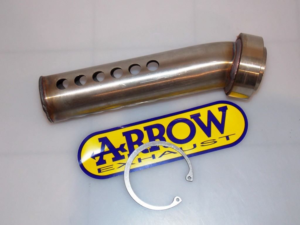

Je cherche sur le net les différents DB Killer avec cette fois le tuyau bouché afin de trouver à quelque chose et ho surprise je vois que Arrow en fabrique aussi !!!
Le site où j'ai passé commande peu en avoir pour 60€ la pièce...
J'ai bouché mon DB Killer d'origine dans un premier temps pour voir le bruit et là tout va mieux avec un bruit très sympa et raisonnable pour tous moi compris.
Pièce commandée, bruit identique à ma modification sur l'origine livrée.

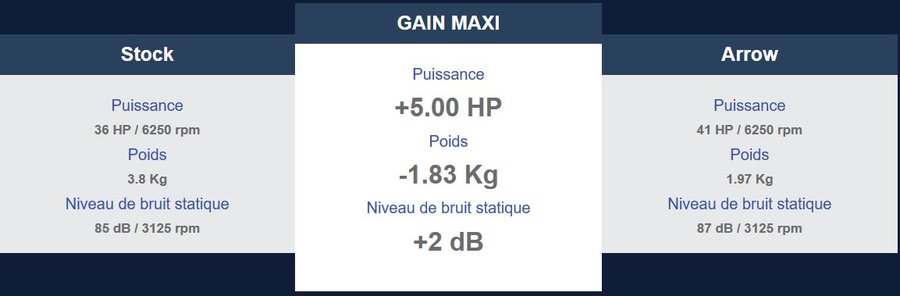

Conclusion qui n'engage que moi, Arrow sont ne sont très honnête sur ce coup-là, car le silencieux vendu tel quel ne fait certainement pas les 87db annoncé... :roll:

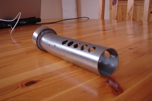

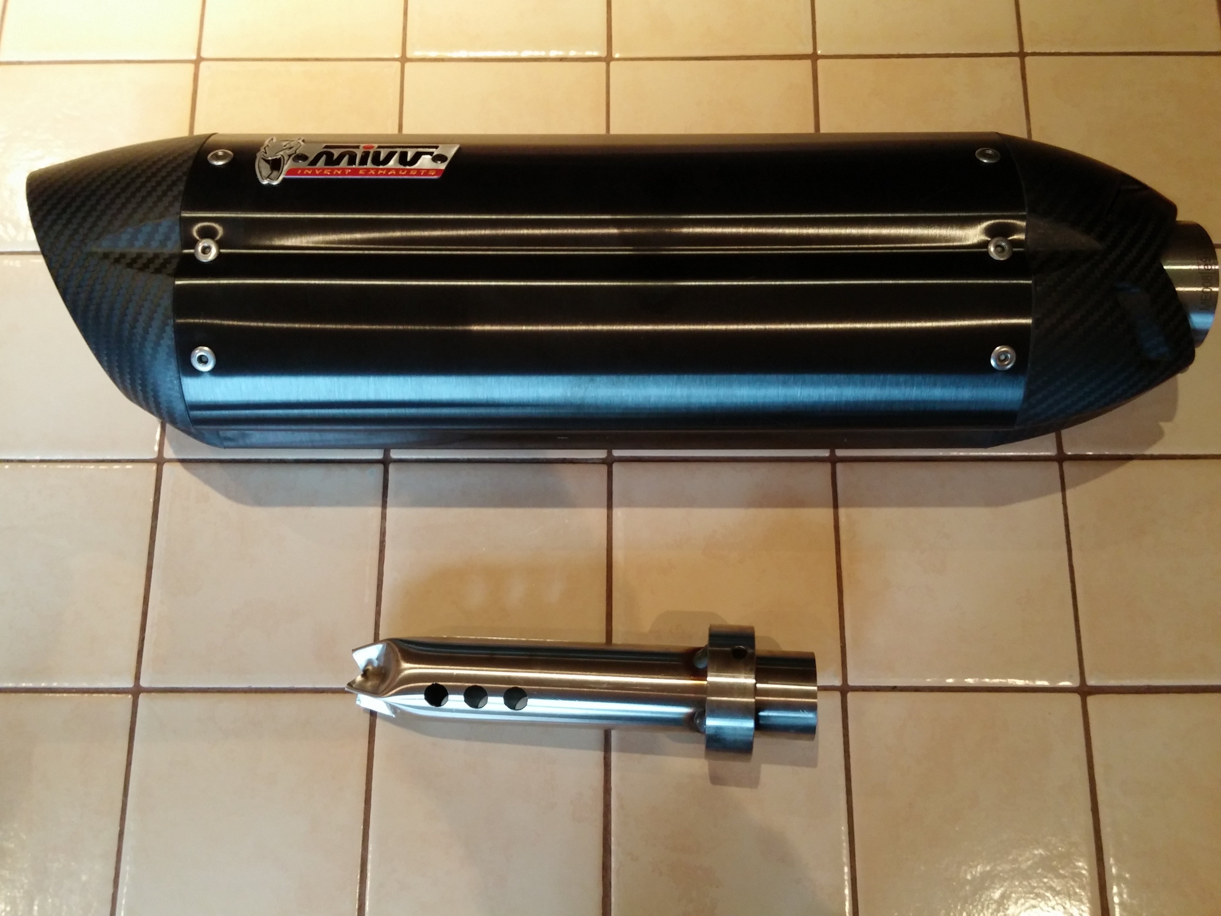

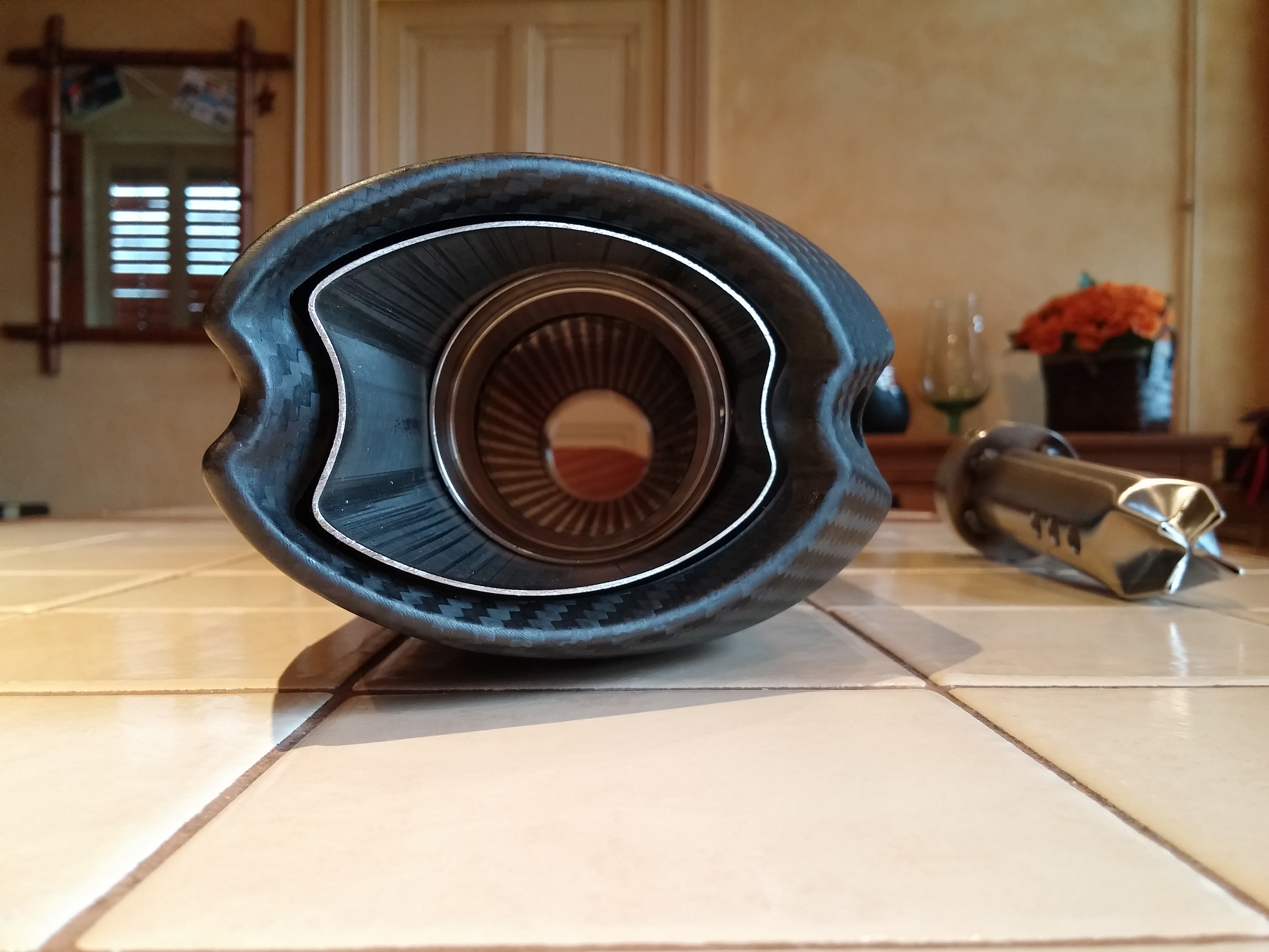

Moi sur le Mivv il y avait ça en chicane et heureusement car autrement c'était tout droit aussi ;)

Le Sorpion Serket Red Power est vendu avec l'adapteur et le DB Killer fermé. le bruit est grave mais étouffé.
Lorsque le DB Killer est retiré, on voit également au travers du pot, comme sur vos illustrations.
Et full barouf
