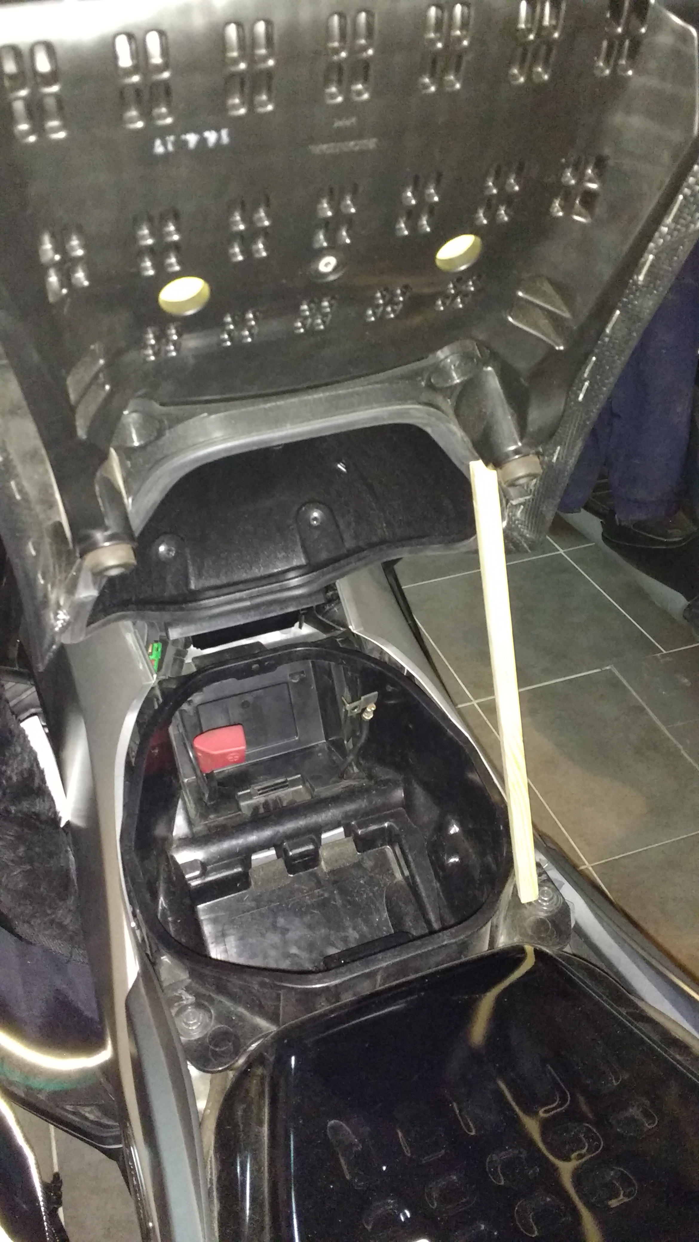

Si comme moi vous en avez marre de mettre un bout de bois pour tenir votre selle
un petit tuto pour changer le vérin de la selle.

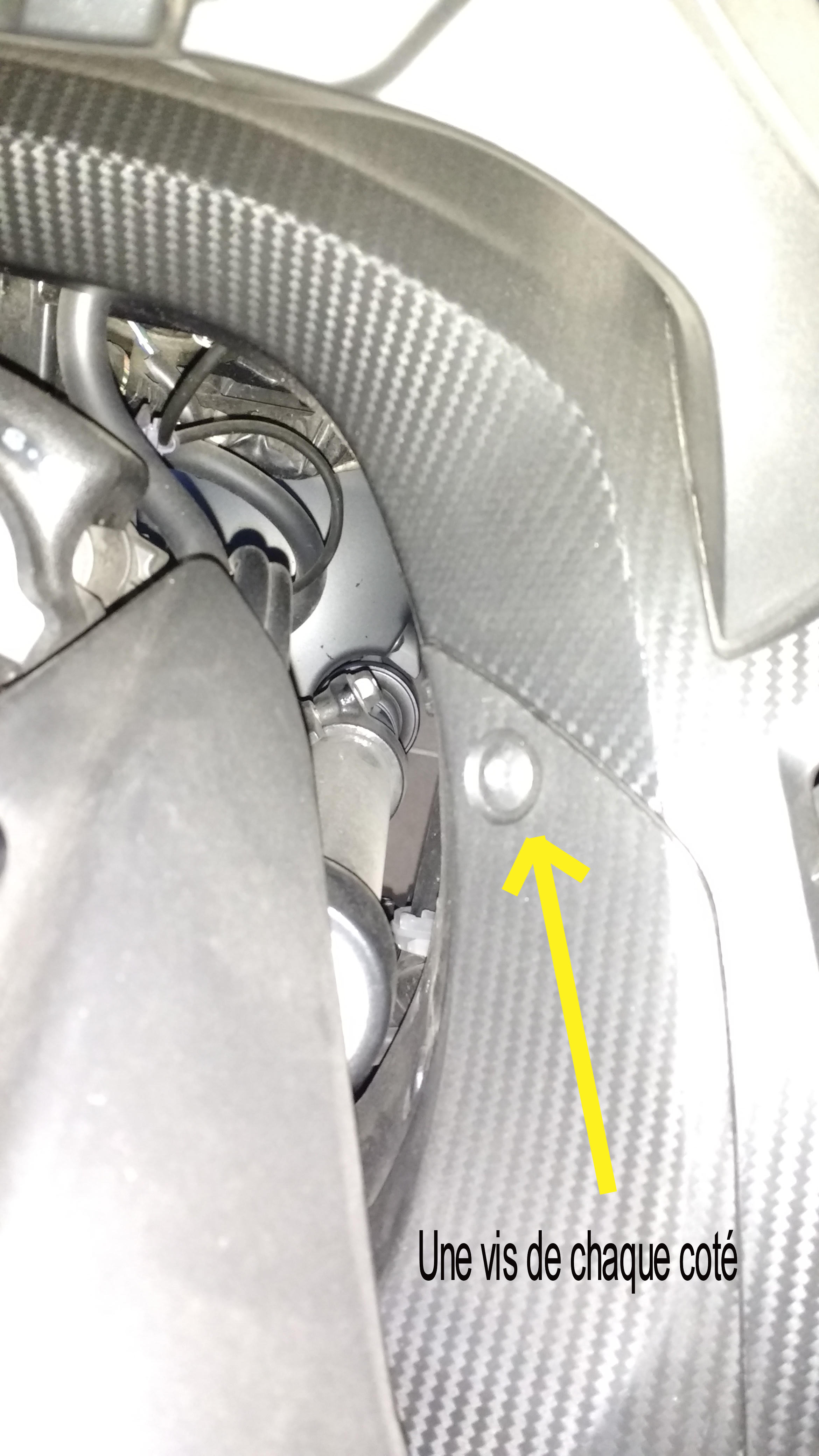

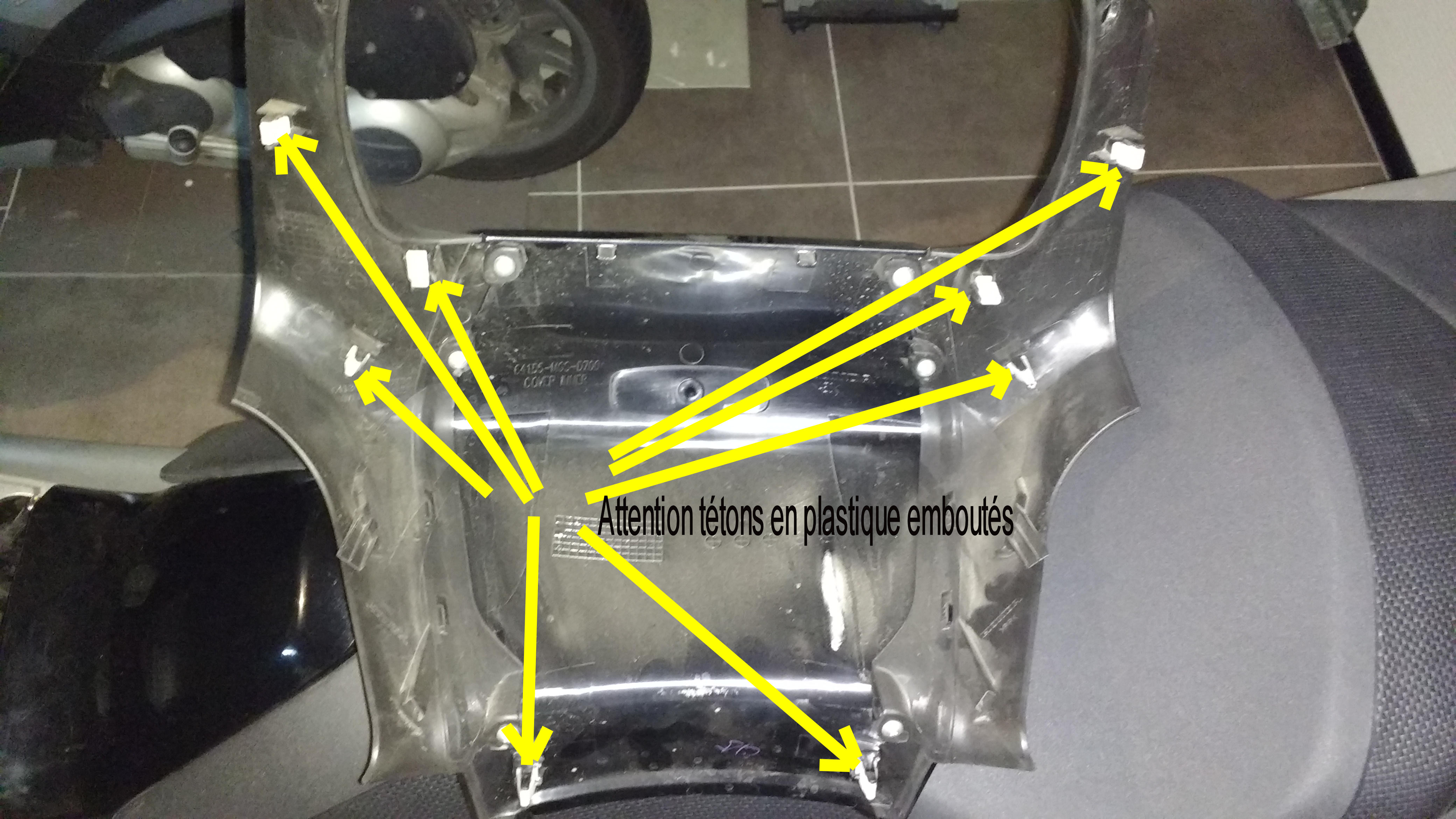

Commencer enlever le cache de la photo:
2 vis allen de 5

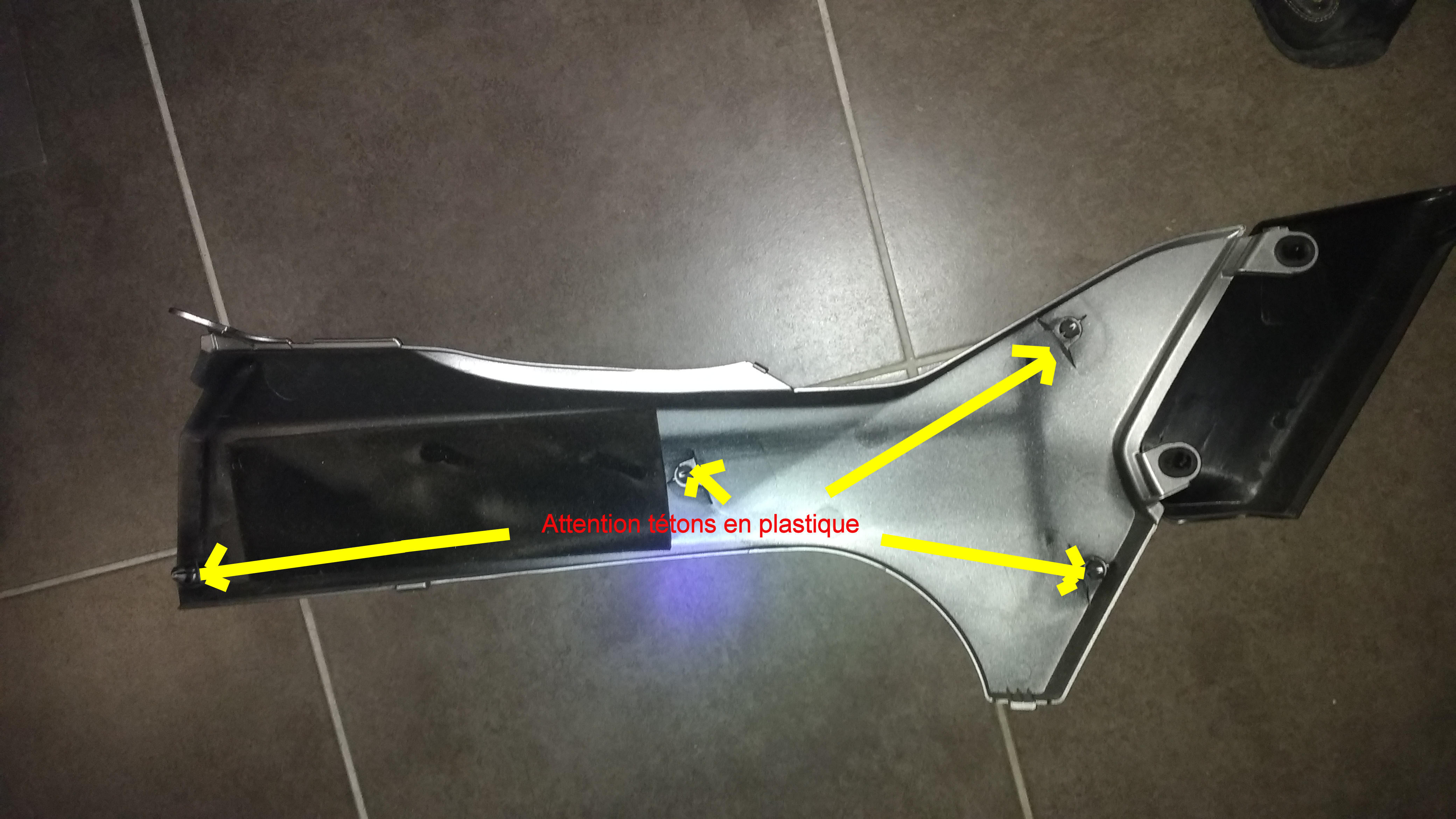

Attention tétons en plastique emboités fragile.

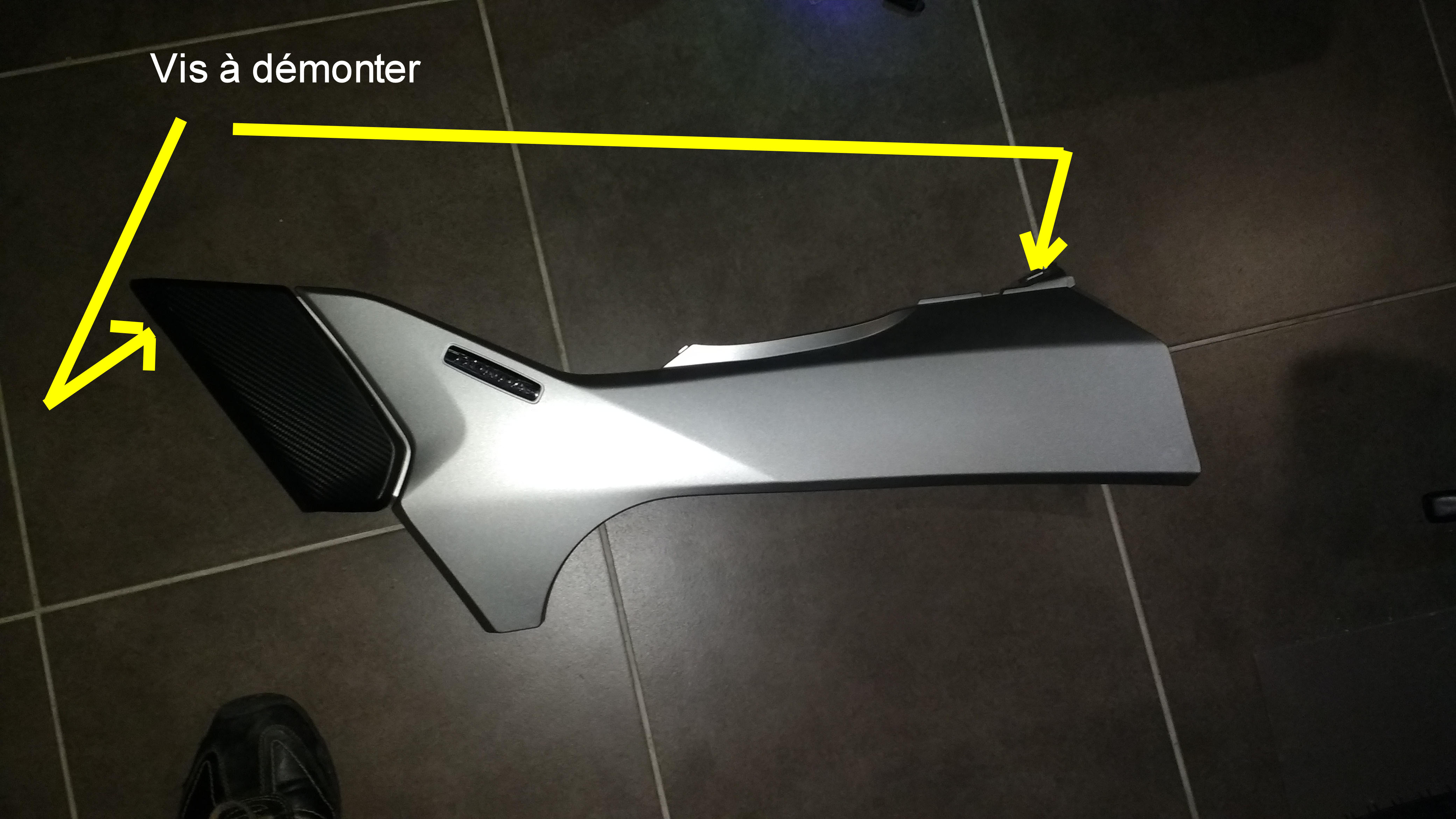

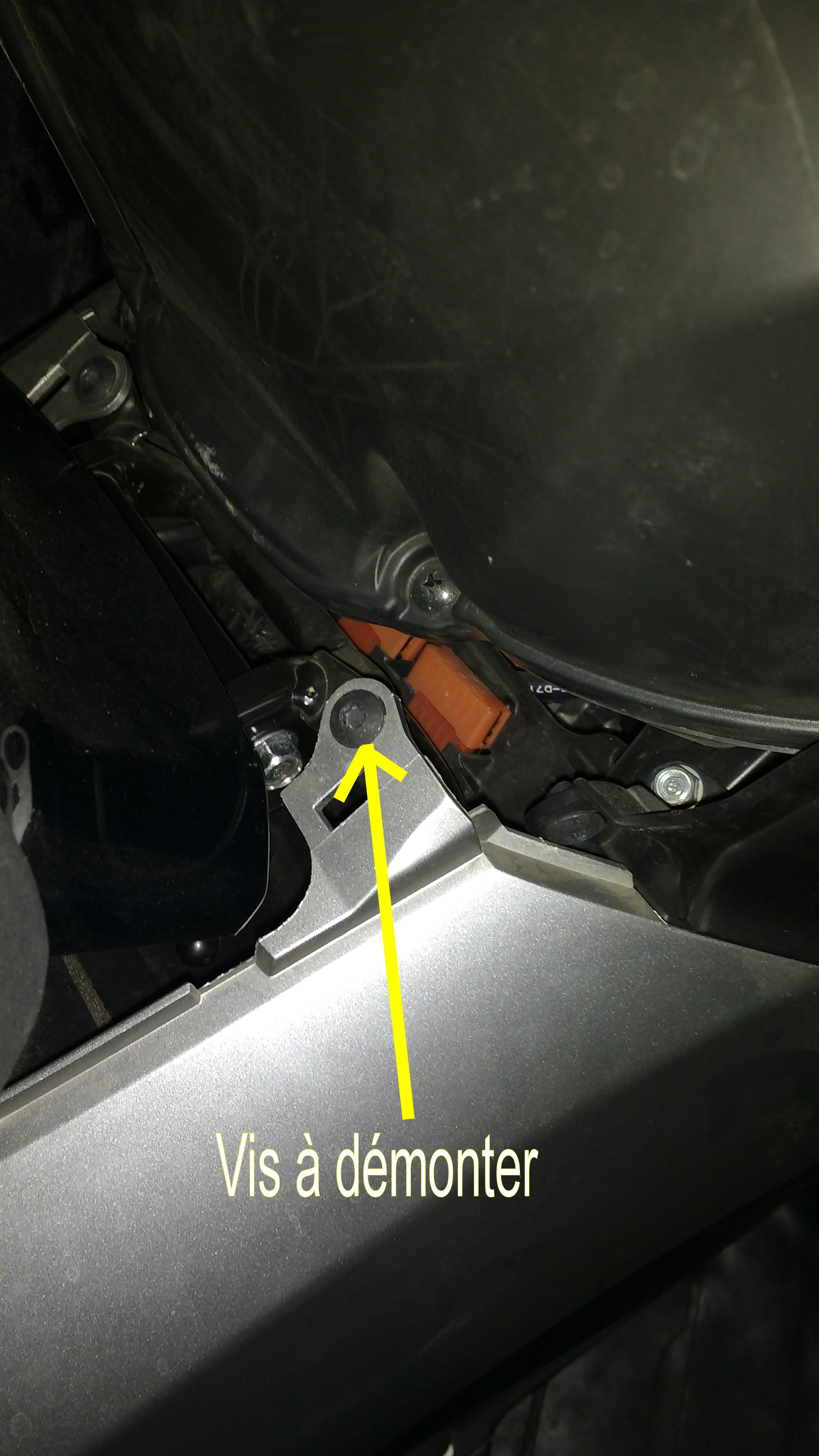

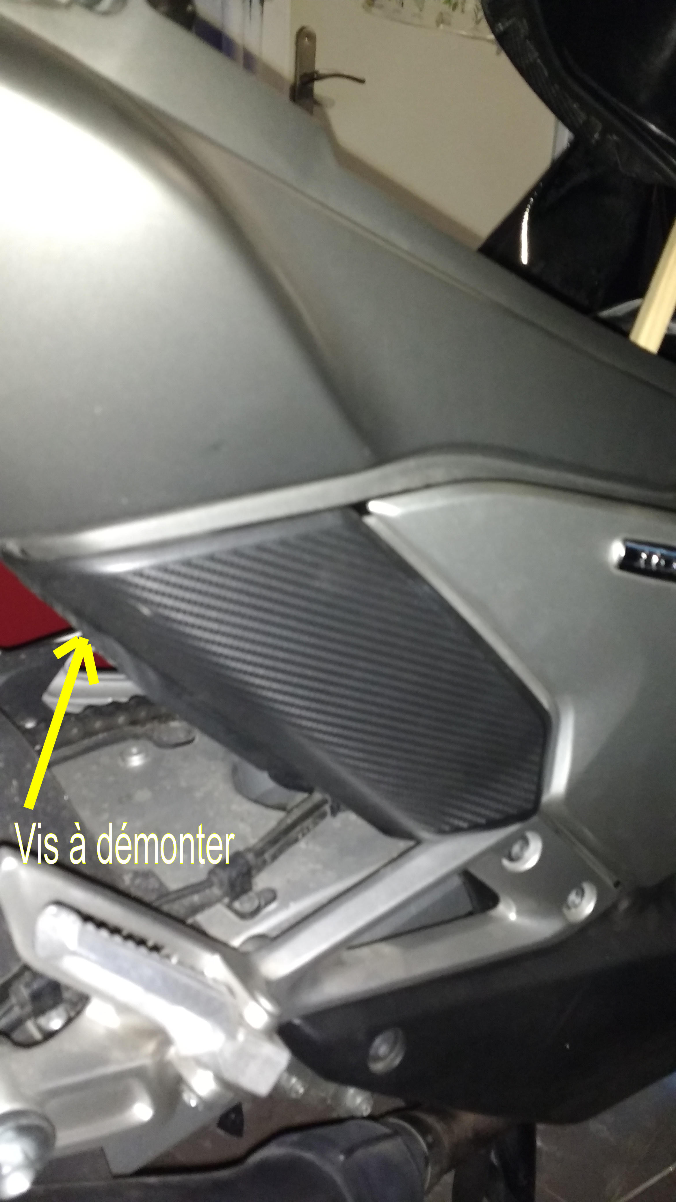

Démonter le cache latéral droit 2 vis.
Idem tétons en plastique emboités

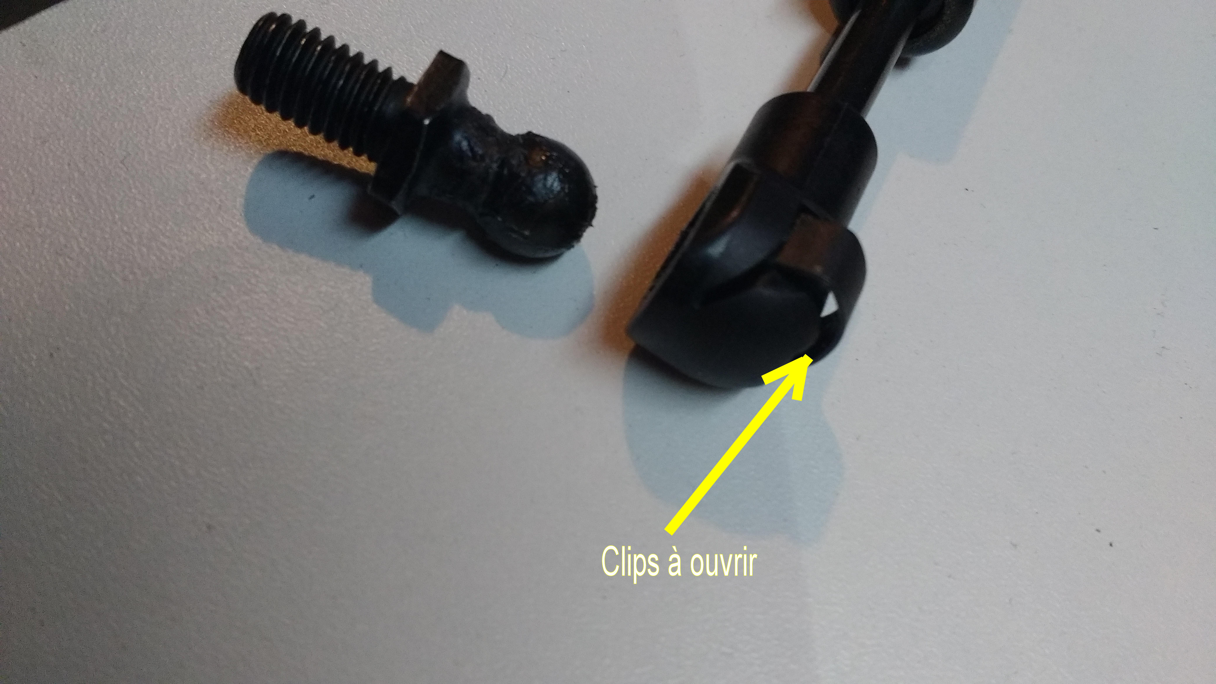

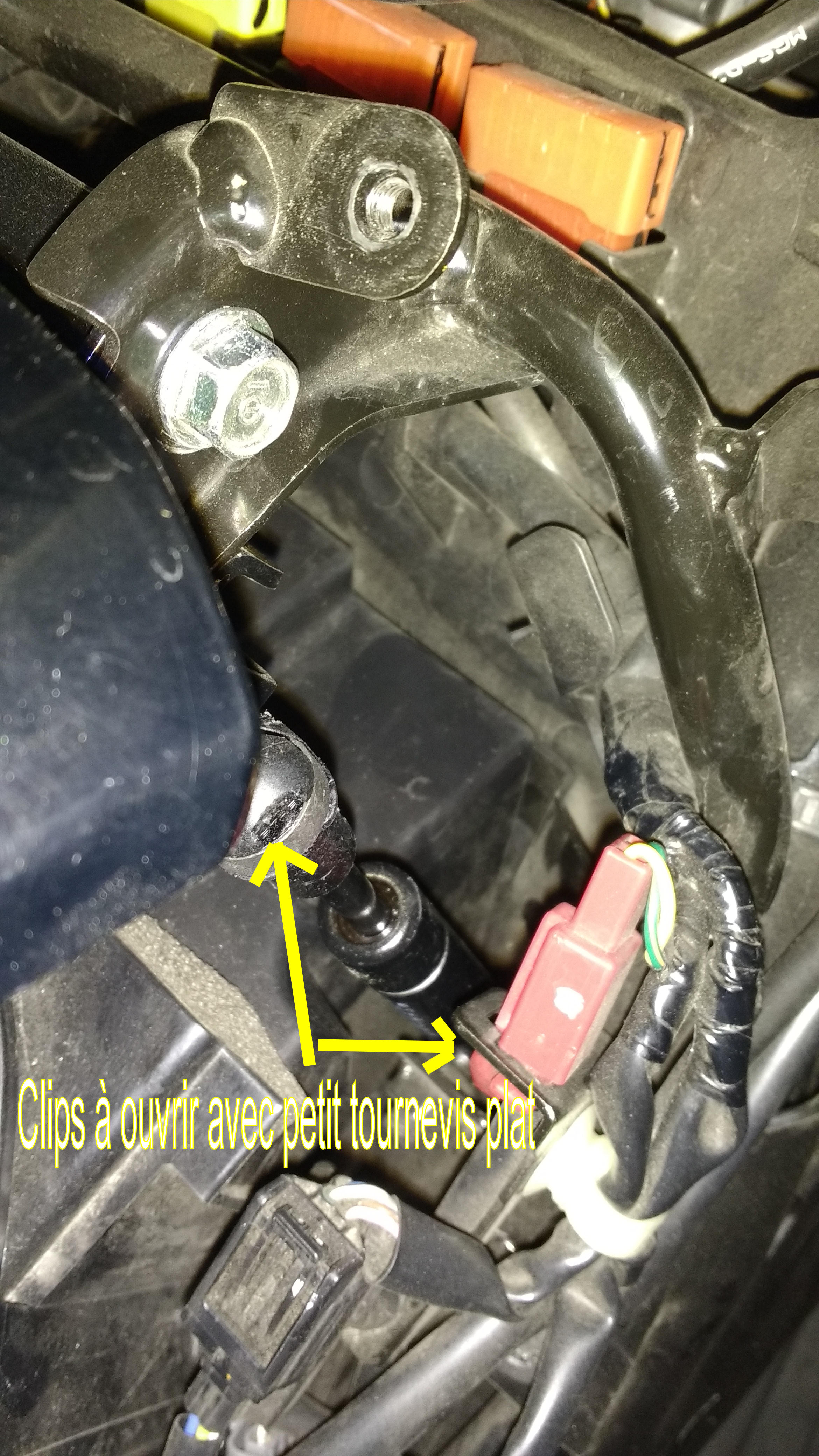

Enlever le vérin en écartant les clips qui le bloque dans les rotules haut et bas
Attention au remontage aux tétons en plastique.

1 vis allen de 5 de chaque coté

il semble que honda se soit rendu compte que la puissance des vérins de origines étaient un peu limite , à l origine c était un 400N .... maintenant ce sont des 540N .... à voir combien de temps il tient avec ma selle perso qui est plus lourde qu une origine ...
Re: Comment changer le verin de la selle
Je l'avais changé une fois.
Avec la référence inscrite dessus tu peux en trouver sur internet facilement avec différente résistance c'est une dimension standard, et sans doute beaucoup moins cher que chez Honda.
