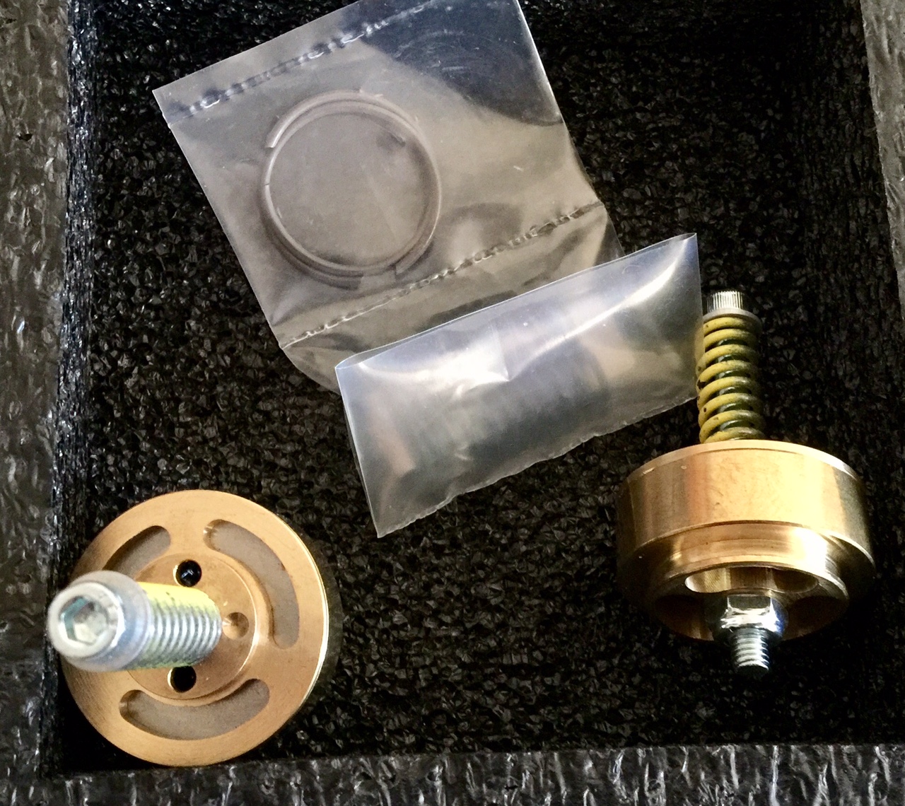

Je me suis mis a finalement installer le kit Racetech que j'avais recommandé et reçu à la fin du mois d'août.

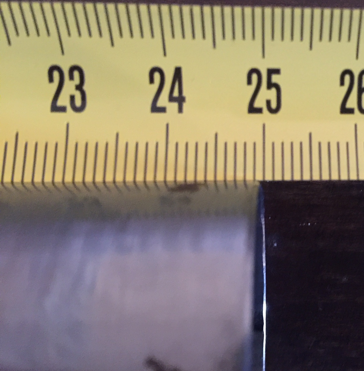

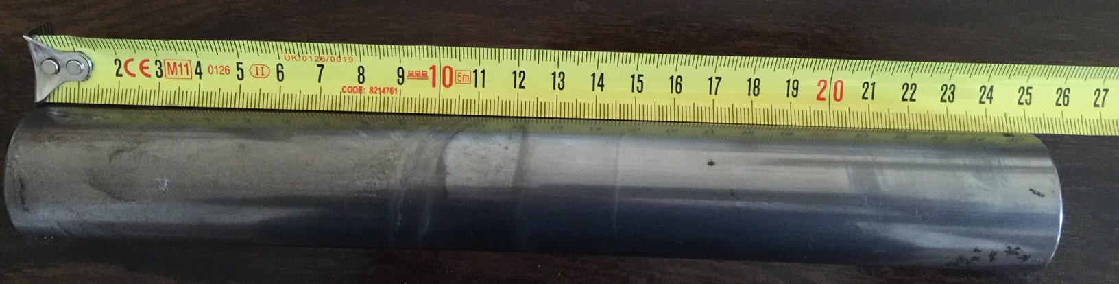

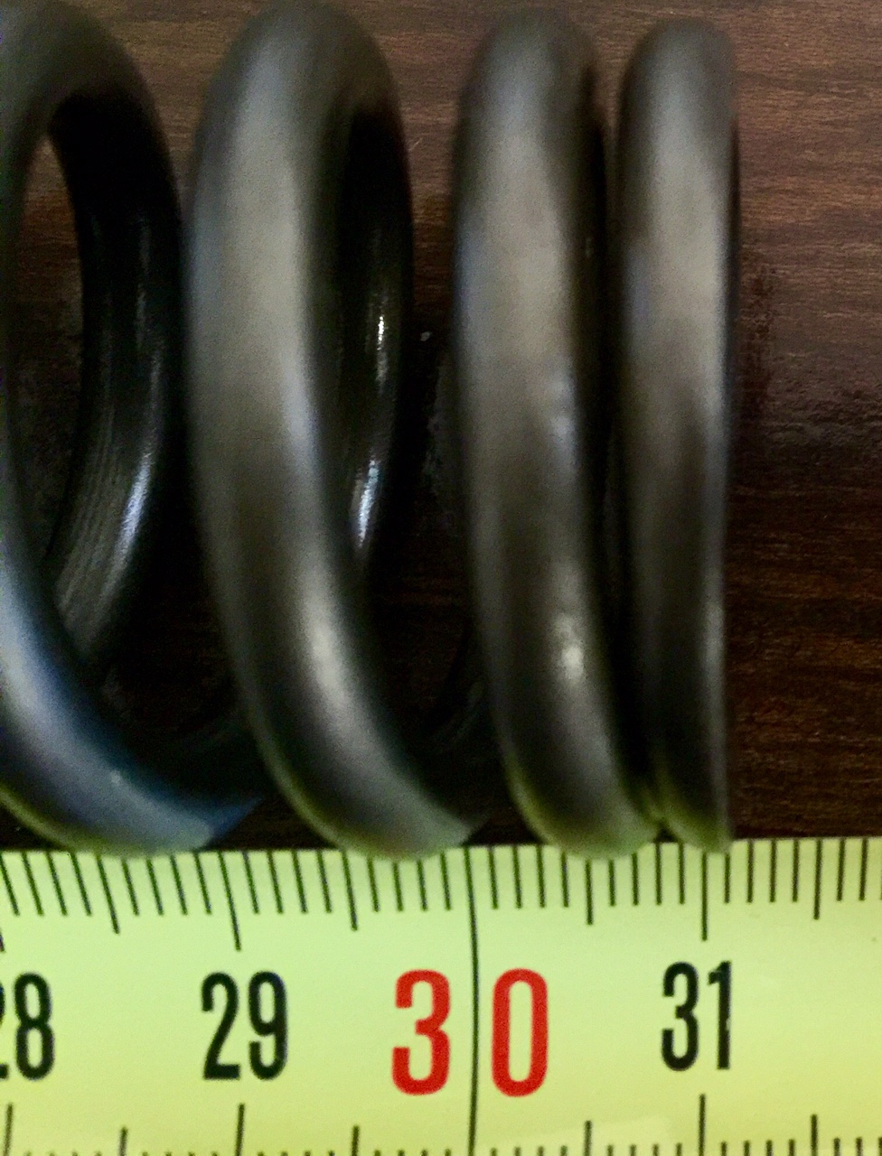

Mesure de la tension de précharge (preload) ~33mm (entre le haut du tube de la fourche et le bord inférieur du boulon capuchon, enfin ou cela ce touche quand fermé)
Mesure du tube de tension de précharge (preload) 250mm (pour info, le tube d'une NC750X est de 150mm)

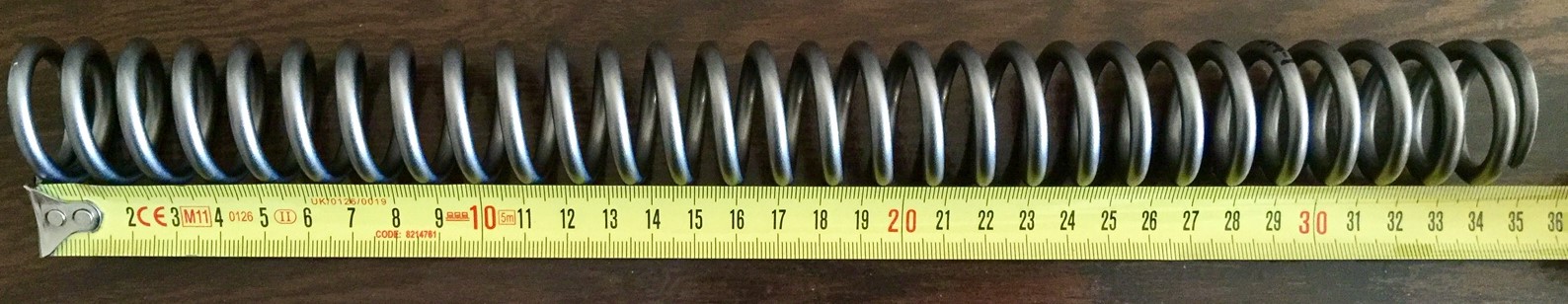

Et là, surprise ...... Mesure des ressorts.... 311mm ???
Neuf, la mesure doit être 357mm et la limite d'usure 349.9mm, soit les ressorts usés de 39mm trop court de la limite minimale :shock: :o :shock: :o
A noter que l'integra n'a que 11'000km. Comment c'est possible? J'ai acheté l'integra neuve.
Donc, question: Qui a mesuré leur ressorts ?
A savoir, pour les NC750X, sauf erreur, les seules différences dans la fourche sont les ressorts: Neuf = 394.9mm avec limite d'usure à 387mm et le tube de précharge qui est 150mm.
Le reste des pièces sont identique pour les modèles incluant la CTX et la Vultus, dont elles sont pareilles que la S et l'integra.
à suivre...

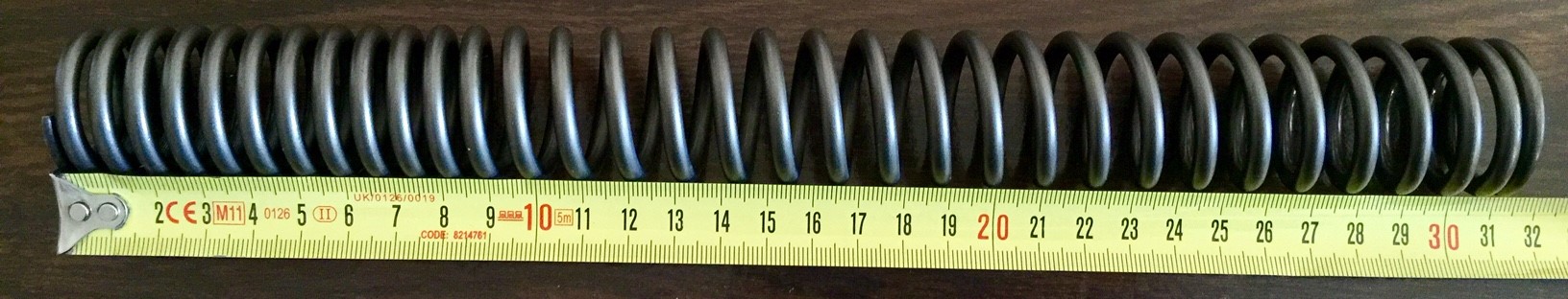

Pour suivre donc, comme j'ai le kit Racetech, j'ai aussi pris les ressorts.
Pour info, Racetech n'a pas pour l'integra ou la S. Donc ils ont recommandé (Matt Wiley) les ressorts FRSP S3534085 .85kg.
La longueur des ressorts est de 341mm mais ne sont pas progressif comme les originaux. Leurs avis est qu'il n'y a pas besoin de ressort progressif du fait que la compression d'air dans les fourches rend la suspension progressive par nature. Bon ils ont énormément d’expérience à ce sujet, donc je ne fais pas de soucis.

Ressorts tassés à ce point ?
( Spring free length NC700S/SA/SD 357.0 349.9 )
...150mm - 98mm = 52mm
Mes mesures: NC700SD 2014, 149 mm -> 97 mm = 52 mm aussi (mais je pèse ~70 kg, ça pourrait faire euh... environ 9 kg de moins sur l'avant, sauf que la carrosserie et la position ne sont pas les mêmes...)
Alors ? Ressorts plus raides (et plus courts) sur l'Integra ? Edit: Les références des ressorts sont différentes. Peut-être la côte limite aussi...

En cherchant un peu...
Phileg a mesuré 312 mm pour son Integra ( https://hondanc700.fr/forum/viewtopic.php?f=18&t=3216 )
Donc la limite de 349.9 mm, c'est pour une S, pas un Integra...

Ah et bien merci, donc pas de panique, a priori, l'integra a des ressorts bien moins long ce qui explique certainement pourquoi il faut mettre un peut plus d'huile dont tu a donné la reference.
Capacité d'huile de fourche: NC700/750X : 514cc - NC700/750S: 518cc - Integra: 521cc

Donc j'ai monté les fourches avec les paramètres suivant pour info:
- Six trous de 8mm dans chaque pipe d’amortissement.
- Deux trous de 3mm supplémentaire dans l’émulateur pour un total de quatre par émulateur.
- Ajuster le ressort de l'émulateur d'un serrage de trois tours (environ 2mm de tension (preload) avec les ressorts bleu.
- Utiliser les ressorts de compression FRSP S3534080 .80kg Racetech
- Couper les entretoises fourni dans le kit pour qu'il y est une tension (preload) des ressorts à 20mm
- Remplis les fourches à 130mm de niveau avec l'huile Racetech 15w
Maintenant à tester !

Pendant que j'avais les fourches en petit morceaux, j'ai fais les mesures suivantes:
Avec mes fourches originale de l'integra:
Tension par les entretoise de précharge (preload) de 33 mm avec le ressort d'une longueur de 311mm
250mm pour la longueur des entretoises chaque
Longueur des ressorts integra 311mm sur la mienne (En fait l'autre est à 313mm)

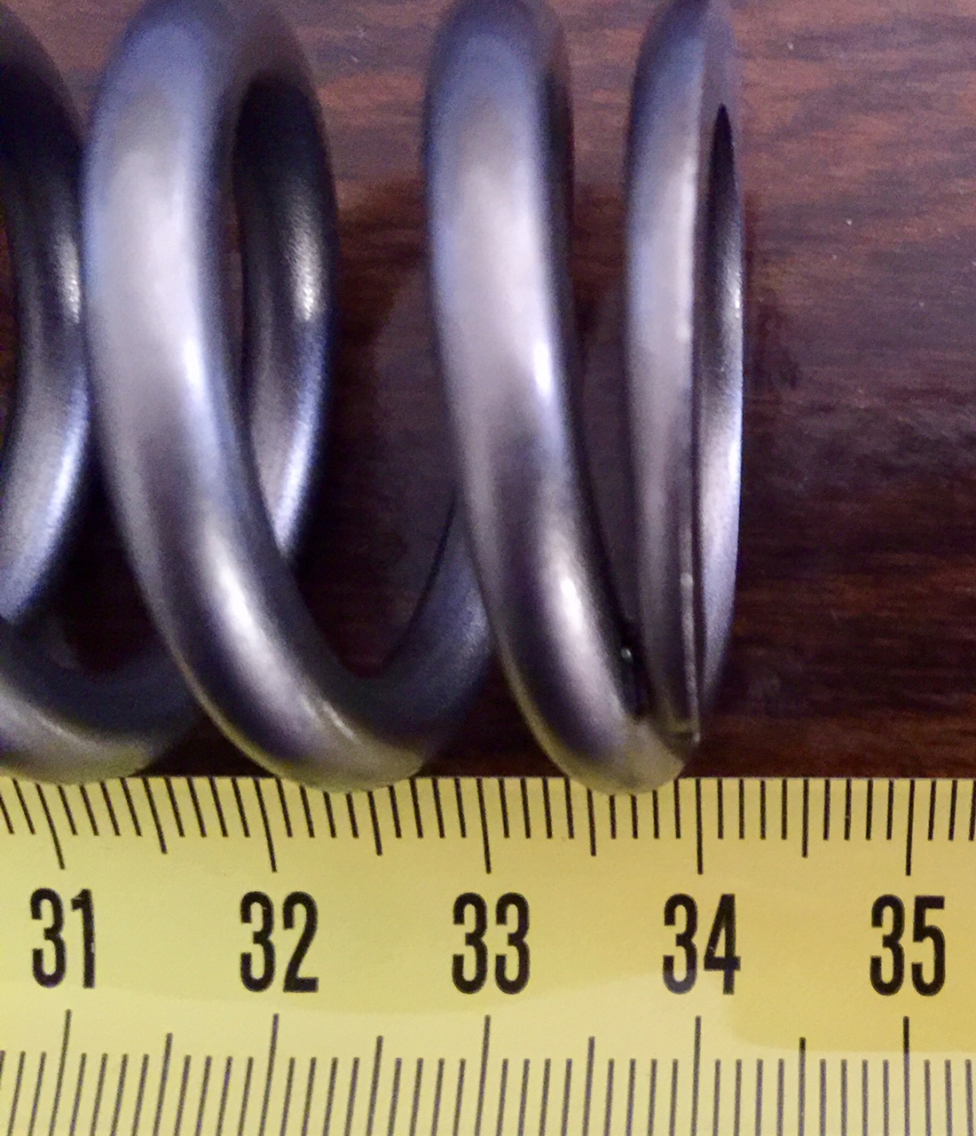

5mm(taille du fil) X 30 torsades = 165mm complètement compressé
311mm - 165mm = 146 mm de course maximale sur l'integra
Ressort de rebond sur la pipe d’amortissement
Longueur de 28mm
4mm(taille du fil) x 4 torsades = 16 mm complètement compressé
28mm - 16mm = 12mm de course maximale
Mesure le la course maximale du tube de fourche sur l'integra ou la S (Ce sont les mêmes) d'un bout à l'autre = 108mm
108mm + 12mm = 120mm course maximale incluant le ressort de rebond ce qui est la mesure que Honda fournie dans les spécifications.
Donc la course réelle est de 108mm de compression sur l'integra et la S. Le rebond total est de 120mm, ce qui ne doit pas être évident a faire.
Si quelqu'un désirerait augmenter la course comme la X, il faudrait mettre celle de la X, car c'est la pipe qui détermine la longueur, sauf qu'avec les ressorts originale de l'integra, ils serait complètement compressé à fond.
Avec mes nouveaux ressorts Racetech FRSP S3534 de 34.7x340mm .80kg, qui sont linéaire, pas progressif, les dimensions sont les suivantes:
Longueur 340mm
5mm(taille du fil) x 29 torsades = 145mm complètement compressé
340mm - 145mm = 195mm de course maximale
Je n'ai pas changé les pipes d’amortissement, donc ma course de compression reste a 108mm.
Voilà.
