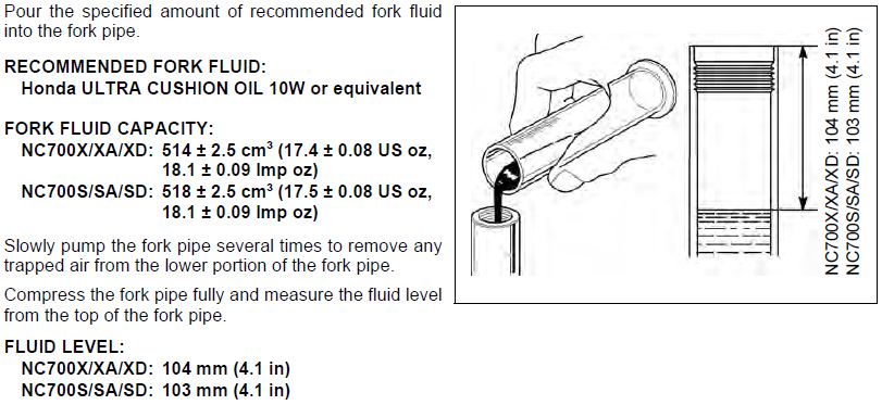

En moto on ne parle pas (ou moins) de volume d'huile de fourche, ce n'est pas assez précis, surtout après une vidange, mais de hauteur d'air juste au-dessus du niveau d'huile jusqu'au bord de la fourche, ressorts retirés. Par exemple avec mes ressorts progressifs Wilbers, sur ma NC750XD de 2014, ils conseillaient de mémoire de l'huile de fourche 7,5 et une hauteur d'air de 150 mm. En origine, je ne me souviens plus désolé, je vais chercher : trouvé, c'était sur le modèle 2014, 104 mm de hauteur d'air et viscosité 10, mais pour la 2016 ??

J'ai demandé il y quelques jours a mon concessionnaire pour ma NC700X ( en vu de ma prochaine révision ) , donc huile => 10W et quantité dans chacun des 2 tubes => 514 CC .
De toute manière c'est fort simple vu que si tout est d'origine a l'intérieur c'est la prescription du manuel d'origine Honda

C'est aussi le volume et la viscosité que j'avais réussi à extirper de la bouche d'un concess Honda , mais je voulais confirmation avant de devoir redémonter pour mauvais volume d'huile .

La fourche 2016 est différente, le système SDBV a été ajouté. Par contre je ne sais si le volume et/ou le niveau d'huile a été changé.
Je voulais revenir à cette histoire du volume à remettre ou de niveau à respecter :
Le constructeur donne la contenance d'huile de sa fourche : exemple de la NC700X 514 ml par tube.
Lors d'un remplacement de l'huile sans tout démonter il est impossible de sortir la totalité des 514 ml. Il est reste toujours un peu.
Remettre le volume de 514 ml serait donc une erreur car au total il y aura plus d'huile que prévu.
Dans ce cas il faut juste remettre la quantité d'huile pour revenir au niveau préconisé.
Si l'on a pas la préconisation de niveau on peut toujours mesurer la volume d'huile retiré et remettre exactement la même quantité. Au mieux on retrouve la quantité préconisée au pire on en met un peu moins (si il y a eu fuite avant démontage).
Si on a eu une fuite à l'un des tubes, on peut aussi ouvrir l'autre tube (qui n'a pas fuit) pour mesurer le niveau à atteindre.
