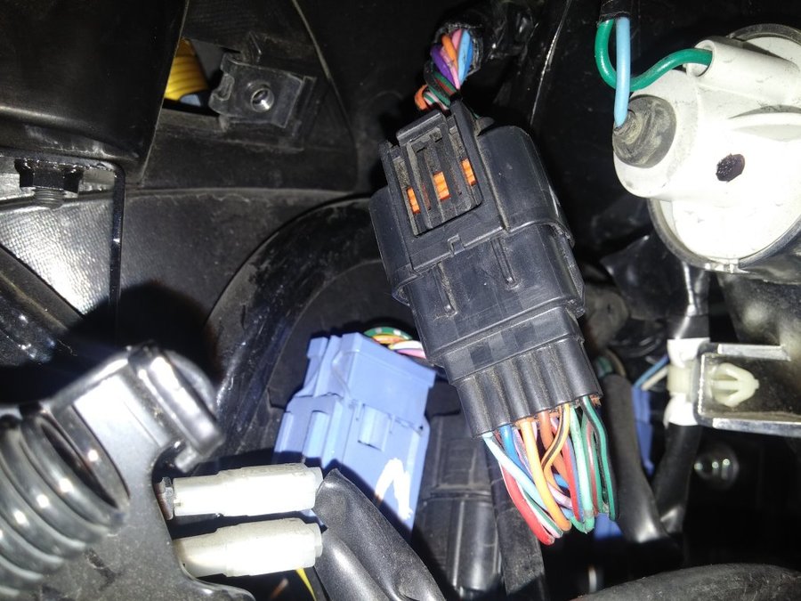

La prise du tableau est très accessible, située dans le flanc droit du carénage au-dessus du câble de frein à main.
Après il suffit de suivre la petite notice et raccorder les cosses de fourni.
Toutes les connections se font sur le connecteur du tableau de bord.

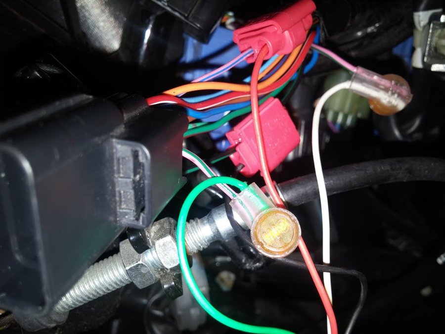

- Couper le fil rose/vert à 4/5 cm du connecteur.
Connecter (avec les prises rapides rouges fournies) le fil vert du faisceau du Speedo sur le fil rose/vert coupé coté connecteur du tableau de bord.
Connecter (avec les prises rapides rouges fournies) le fil blanc du faisceau du Speedo sur le fil rose/vert coupé coté faisceau.
Connecter (avec les prises rapides rouges fournies) le fil rouge du faisceau du Speedo sur le fil rose/bleu.
Connecter (avec les prises rapides rouges fournies) le fil noir du faisceau du Speedo sur le fil vert/rouge.

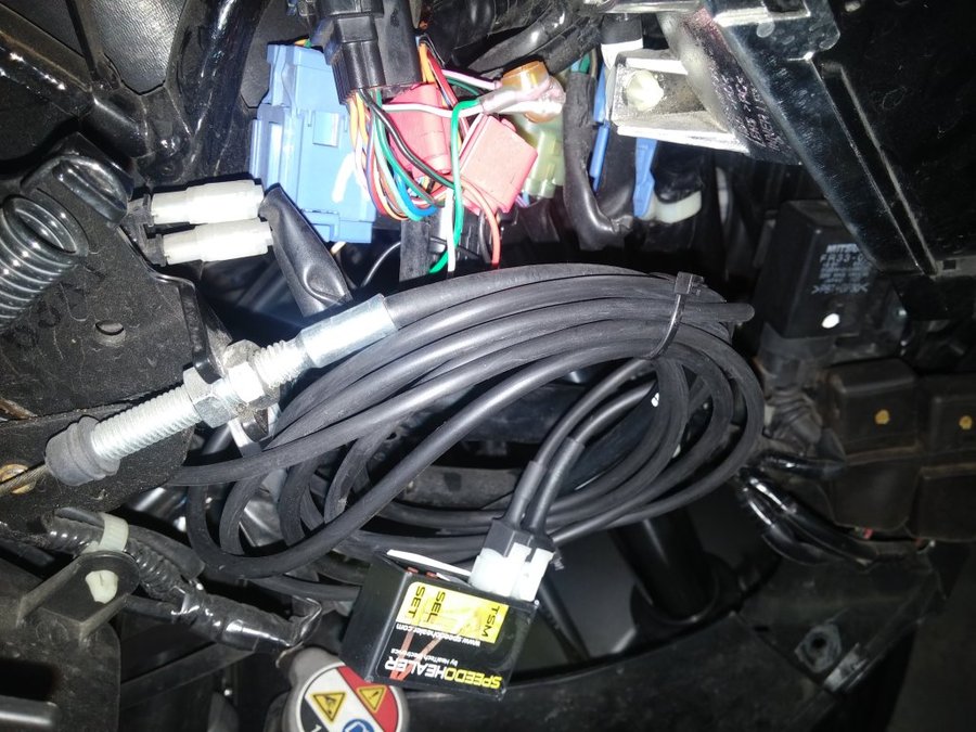

Une fois cela fait, la programmation devient simple une fois compris le principe. L'affichage étant unique, les informations défilent et est affiché à chaque mise en route ce qui permet de vérifier la prog. Il y a même 2 mémoires de disponibles.
Après le tout est fixé sur le câble de frein à main et voilà.

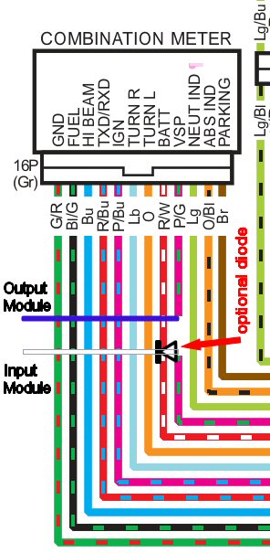

@Phileg : Suite à tes soucis, j'ai re-regardé mon schéma de NC750X DCT, ton câblage entrée/sortie du signal semble cohérent par rapport à ce que l'on trouve sur la toile, mais ton alim 12V m'interpèle.
Sur mon schéma (je re-précise), la masse est sur le fil vert/rouge (pas noir/vert)

Sur mon schéma (hormis la diode que j'avais rajouté au cas où)
Zoom modif.jpg (58.18 Kio) Vu 12471 fois
Le noir/vert est lié à la pompe à essence ...

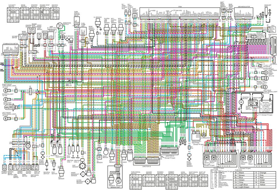

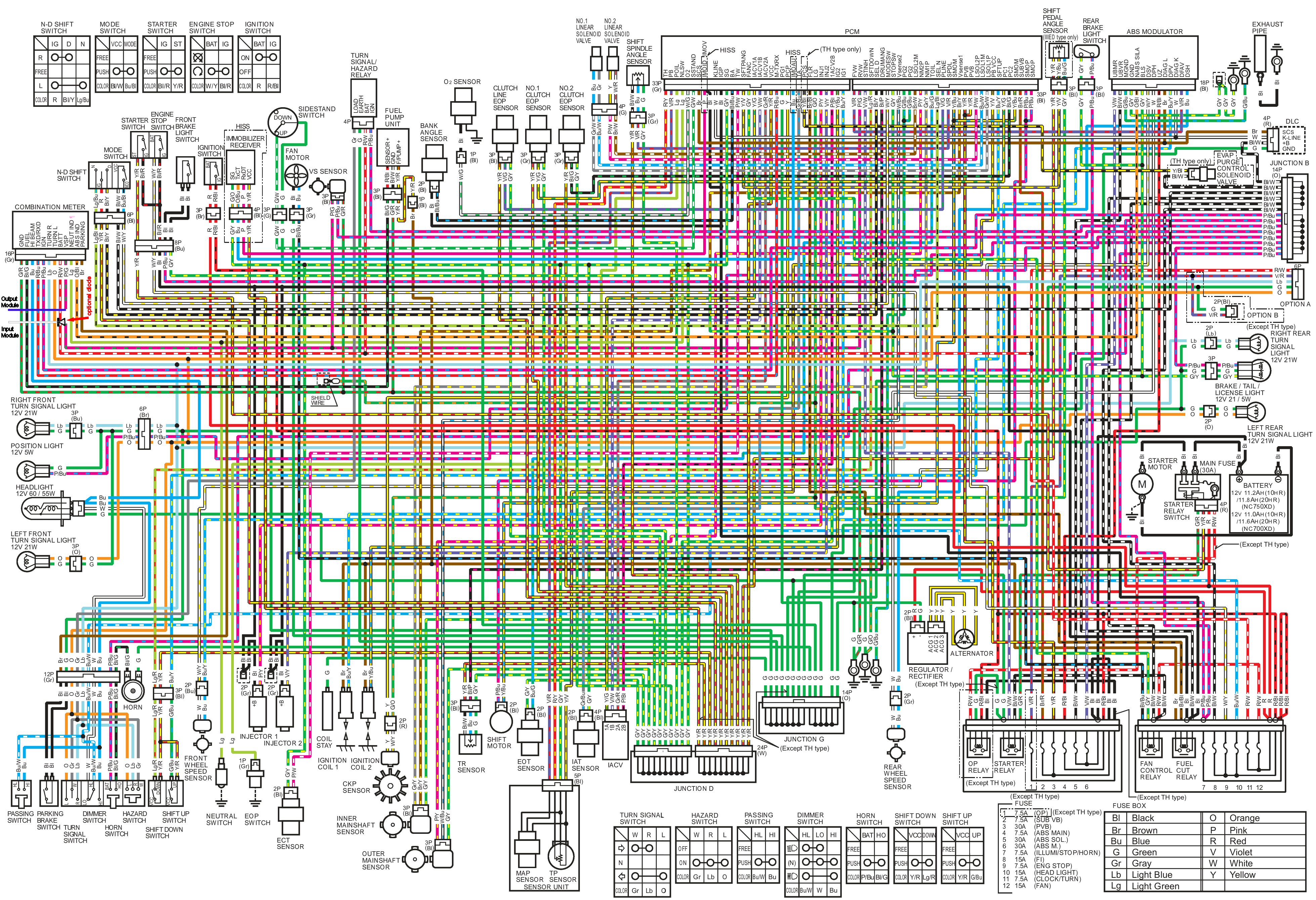

Il provient d’où ton schéma ?
Re: TUTO Correcteur vitesse du compteur pignon 15 ou 16
C'est le schéma de la NC 750 X DCT
La modif c'est moi par contre, c'était pour échanger sur le sujet avec les ricains qui distribuent le SpeedoDRD
