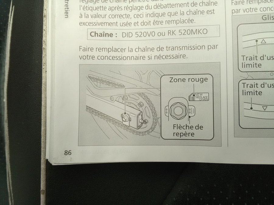

Par contre j'ai un doute sur le positionnement de l'auto-collant du repère d'usure de la chaîne sur ma nc !?
Je m'explique:
Dans le manuel, la fin de la zone rouge de l'auto-collant correspond à la fin du "trou" dans le bras de la moto.

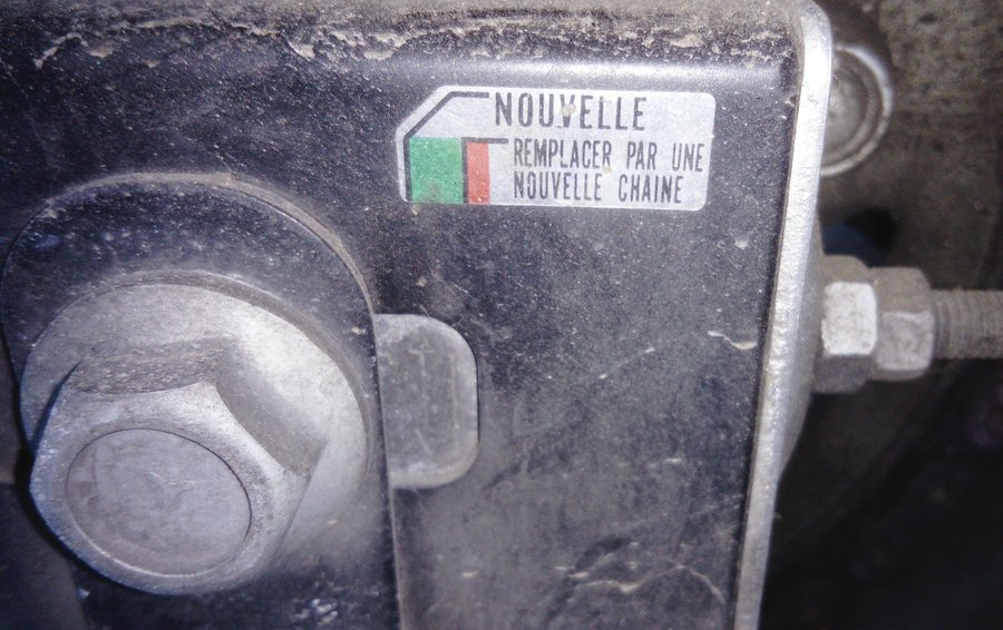

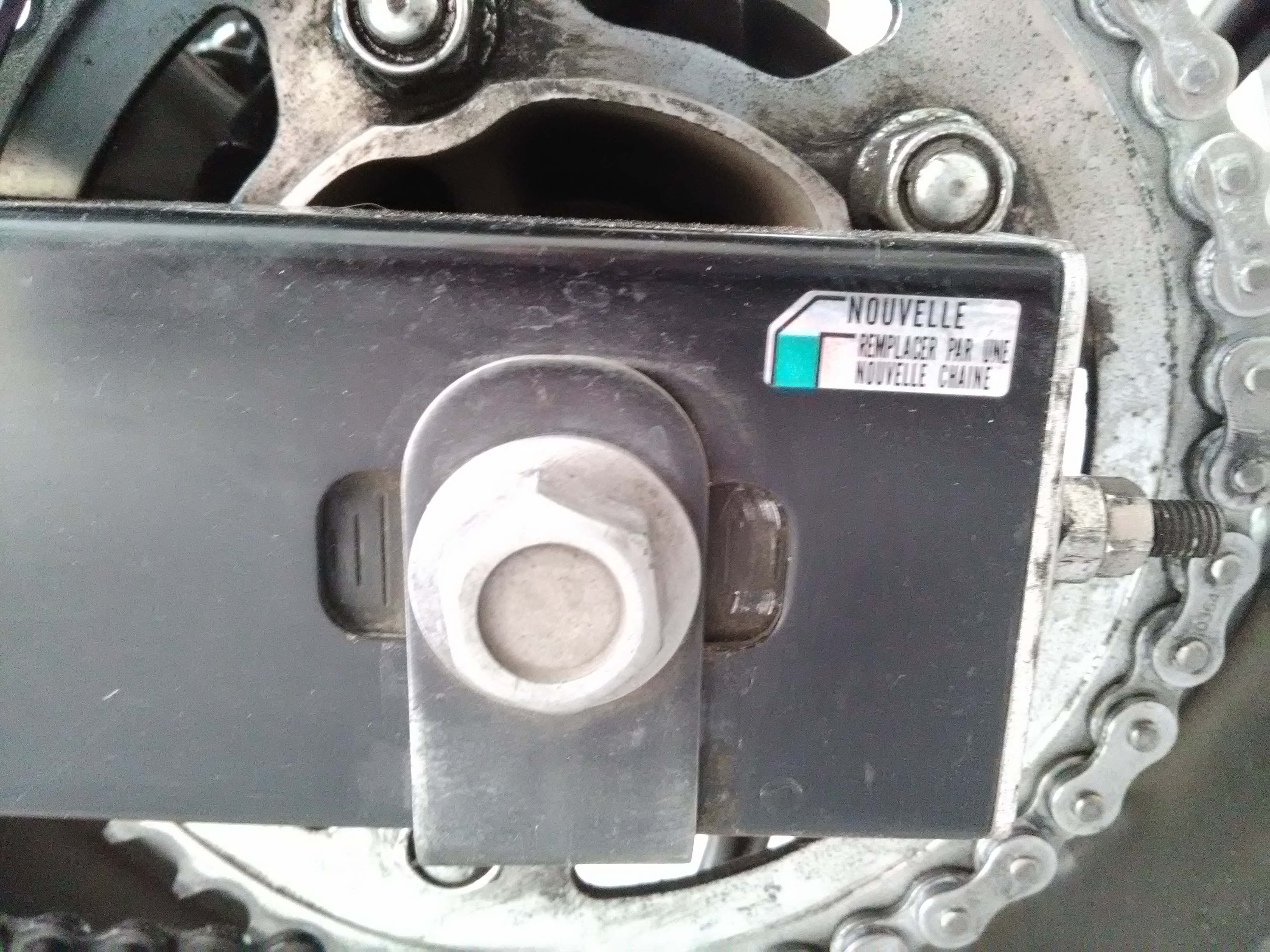

Sur la moto, l'auto-collant est placé plus en arrière et la fin du "trou" sur le bras correspond au milieu de la zone verte!
Votre auto-collant est-il a la même place?
Faut-il retenir que lorsque la flèche de repère arrive en fin de "trou" sur le bras, la chaîne doit être changée? Comme c'est mon cas?
