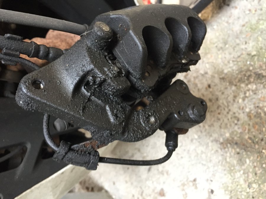

Je suis en train de "retaper" mon Honda Integra apres 3 annees passees en Angleterre au bord de la mer. Je m'attendais a mieux de la part de Honda concernant la resistance a la corrosion, mais apparement l'air marin ne pardonne pas et le mal etant fait, je pars dans la remise a neuf de ce qui en a besoin (joint spy et tout le circuit de freinage pour l'instant)

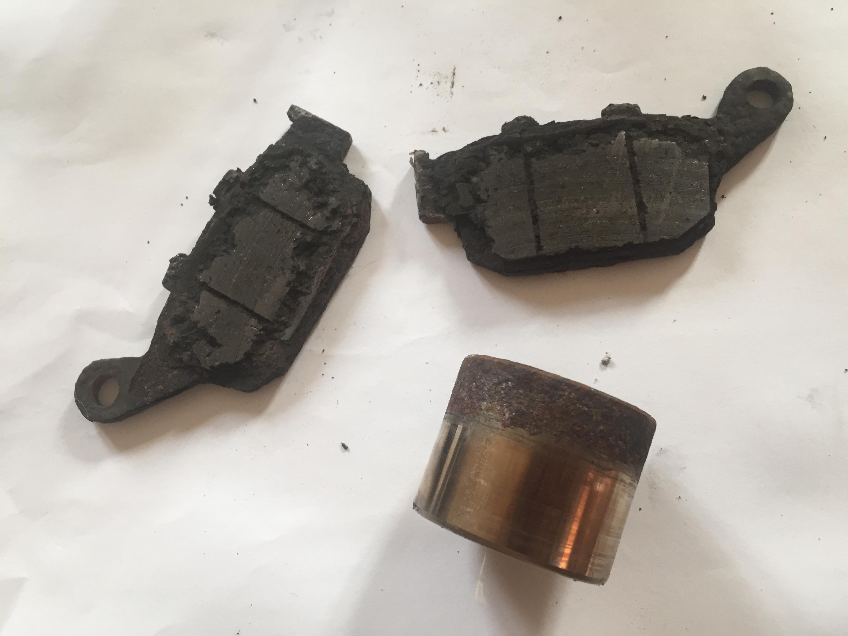

En PJ, l'etat de mes plaquettes/pistons pour l'arriere. Je suis assez surpris qu'il n'y ait pas de soufflet de protection sur les pistons. Est-ce comme ca sur toutes les motos? J'ai peur de devoir changer mes pistons de freins a chaque changement de plaquettes s'il n'y a rien pour les proteger. Des avis/conseils pour les preserver?
Merci par avance.
Liteul

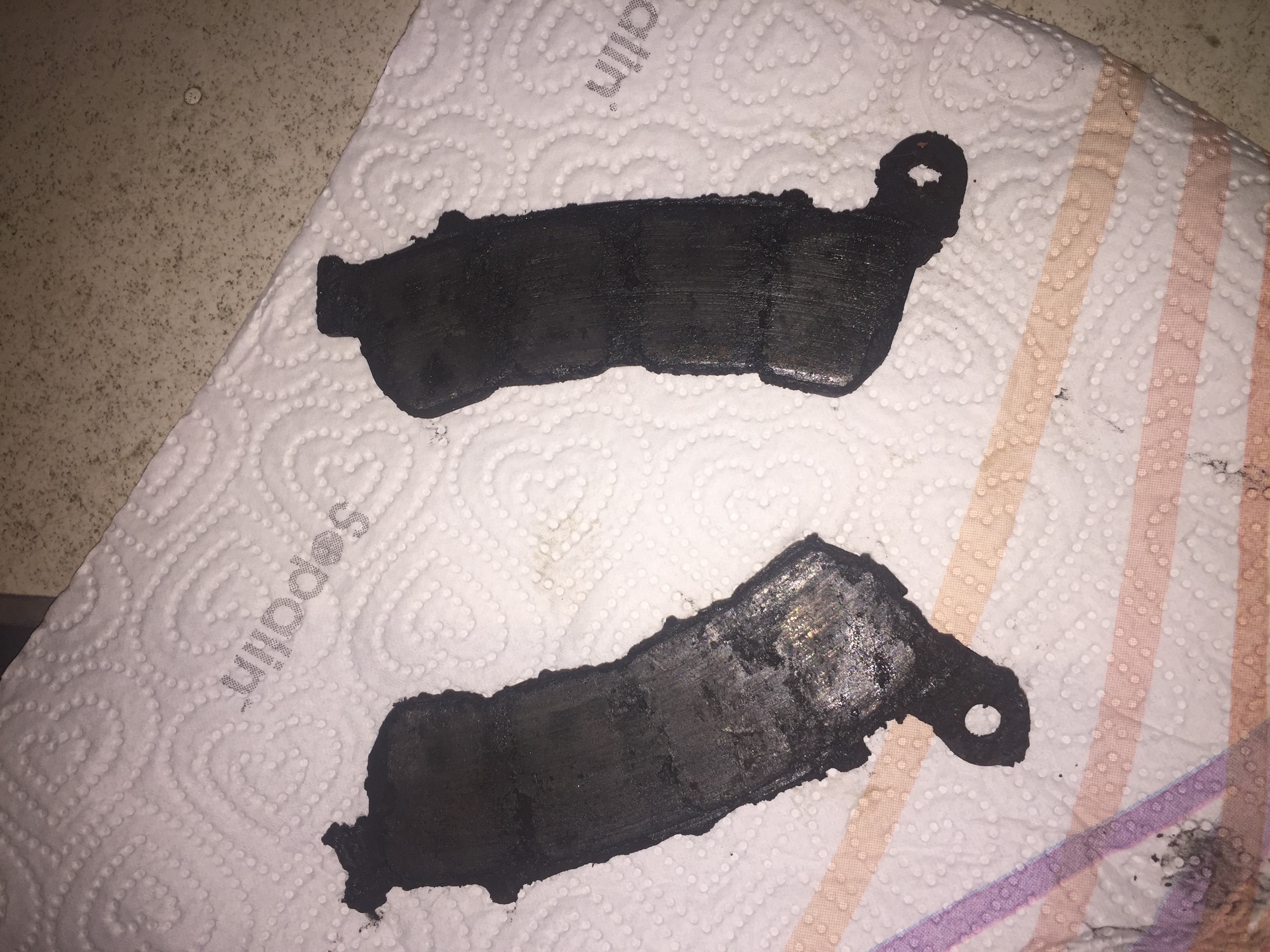

Moi, ce qui m'inquiète le plus, c'est l'état de tes plaquettes !
C'est comme si elles avaient un bon coup de chaud : est-ce que le piston coullissait encore bien avant de l'extraire ?
Sinon, je met un coup de laine d'acier OOO avant de rentrer le piston et çà suffit.

Un "soufflet" si ce n'est pas prévu d'origine, même pas en rêve, par contre les plaquettes l'option Metal Fritté pourrait éviter ce genre de dégradation !
Je ne savais pas qu'il y avait des thermites pour plaquette de l'autre côté de la manche...

Non, le piston etait tout rouillé sur la partie visible mais pas de probleme de freinage et l'etrier coulisse bien. Le seul souci c'est que le scooter est reste gare a 50m de la mer pendant 3ans (avec les embruns, etc.): si j'avais su, j'aurais fait un peu de marche a chaque fois et je l'aurais gare plus loin...kinderman81 a écrit :Salut,
Je mettrais d'autres photos, mais pour faire court, tout a rouillé du sol au plafond (y compris la garniture des plaquettes).
J'aurais dit l'inverse : les metal fritte doivent etre plus sensible a la corrosion marine, non?Phileg a écrit :Un "soufflet" si ce n'est pas prévu d'origine, même pas en rêve, par contre les plaquettes l'option Metal Fritté pourrait éviter ce genre de dégradation !
Je ne savais pas qu'il y avait des thermites pour plaquette de l'autre côté de la manche...![]()
Tant pis pour le soufflet alors... Je suis de retour en France donc j'espere que je n'aurais plus le probleme.

Ce n'est pas la corrosion qui a mis tes plaquettes dans cette état, mais le fait du piston grippé par la corrosion. Elles ont "cuite" et au bout d'un certain temps se désagrège. Le disque est bon à changer à mon avis + LF.
Les plaquettes métal ne seraient pas parties en morceaux supportant mieux la chaleur.

C'est une explication plausible mais les disques ont l'air ok, pas de bleuissement ou autres... J'ai change le piston pour un neuf (donc LF neuf aussi), on verra ce que ca dit dans la duree par rapport au disque...Phileg a écrit :Ce n'est pas la corrosion qui a mis tes plaquettes dans cette état, mais le fait du piston grippé par la corrosion. Elles ont "cuite" et au bout d'un certain temps se désagrège. Le disque est bon à changer à mon avis + LF.

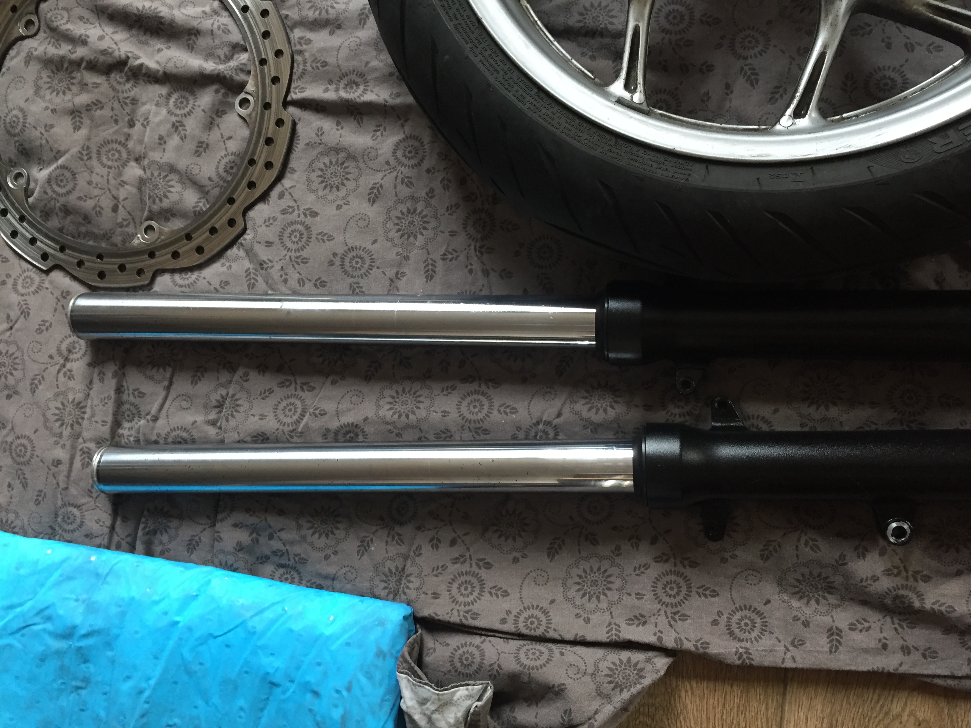

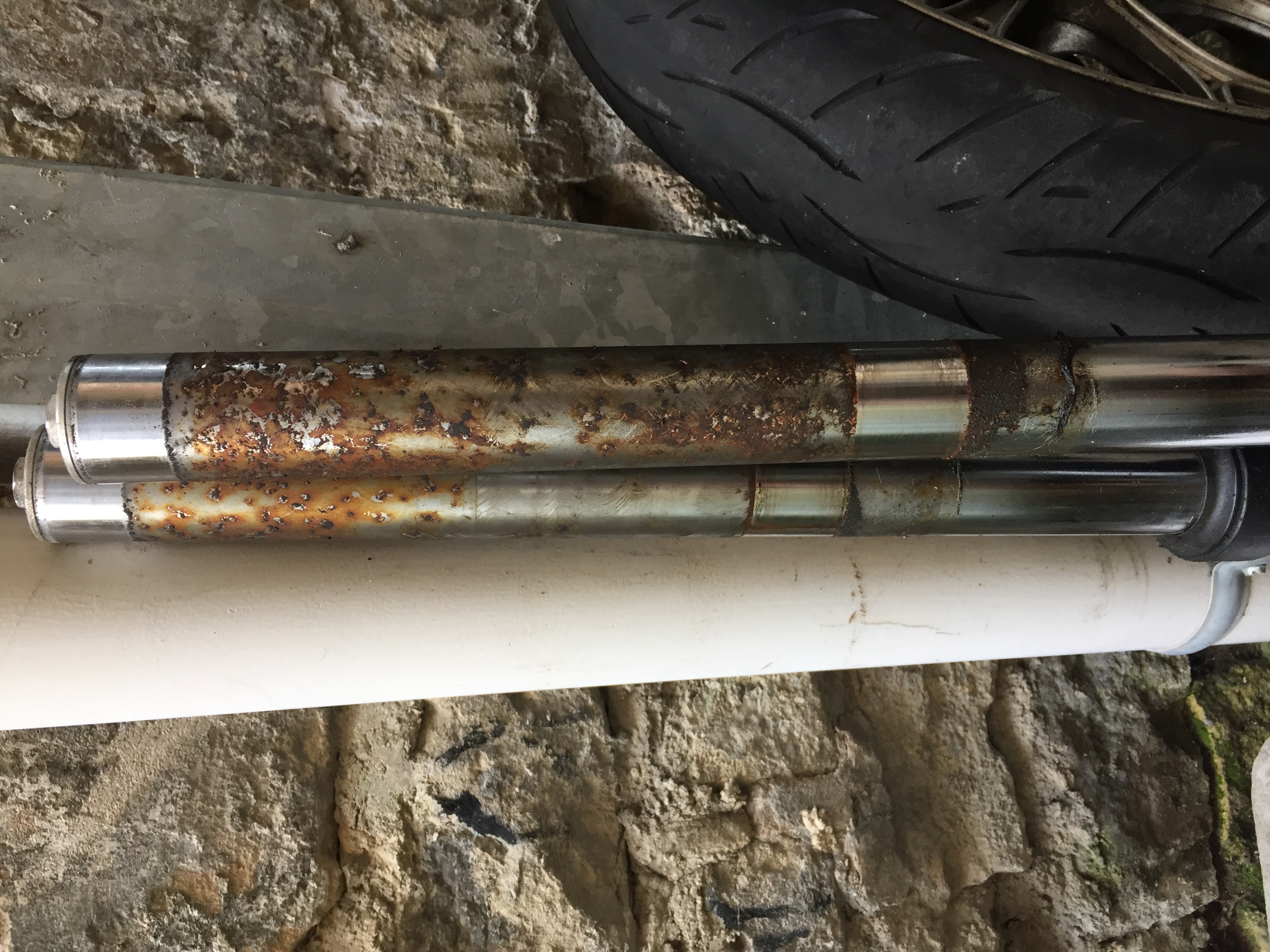

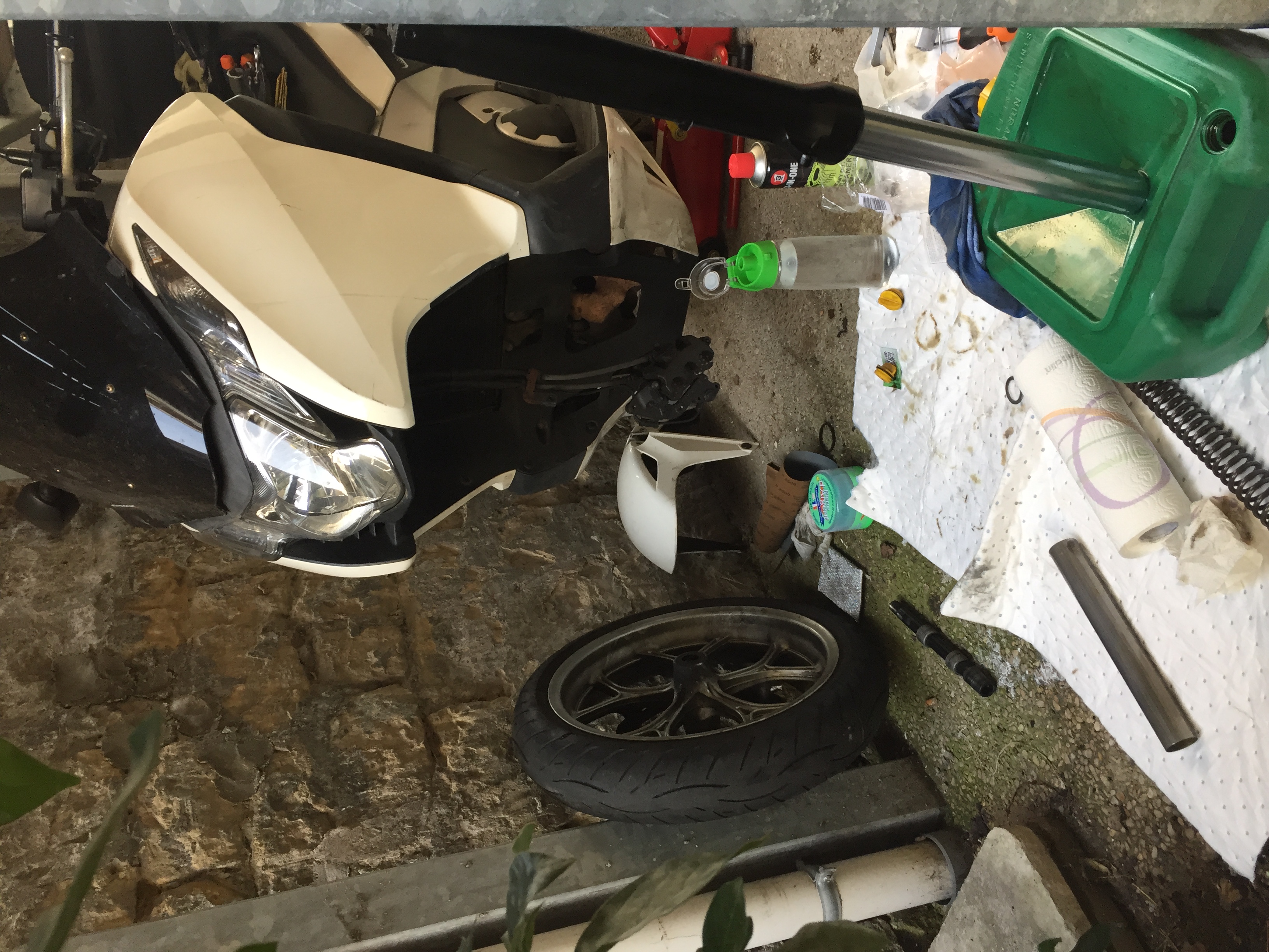

Juste pour le bonheur des yeux (ou pour faire des cauchemars, c'est selon), l'etat de la fourche au demontage: Forcement avec une fourche dans cet etat, vous imaginez l'etat des joints spy
Et forcement, qui dit joints spy HS, dit huile qui pisse sur les etriers: J'avoues avec des plaquettes dans cet etat, ca ne freinait plus beaucoup
