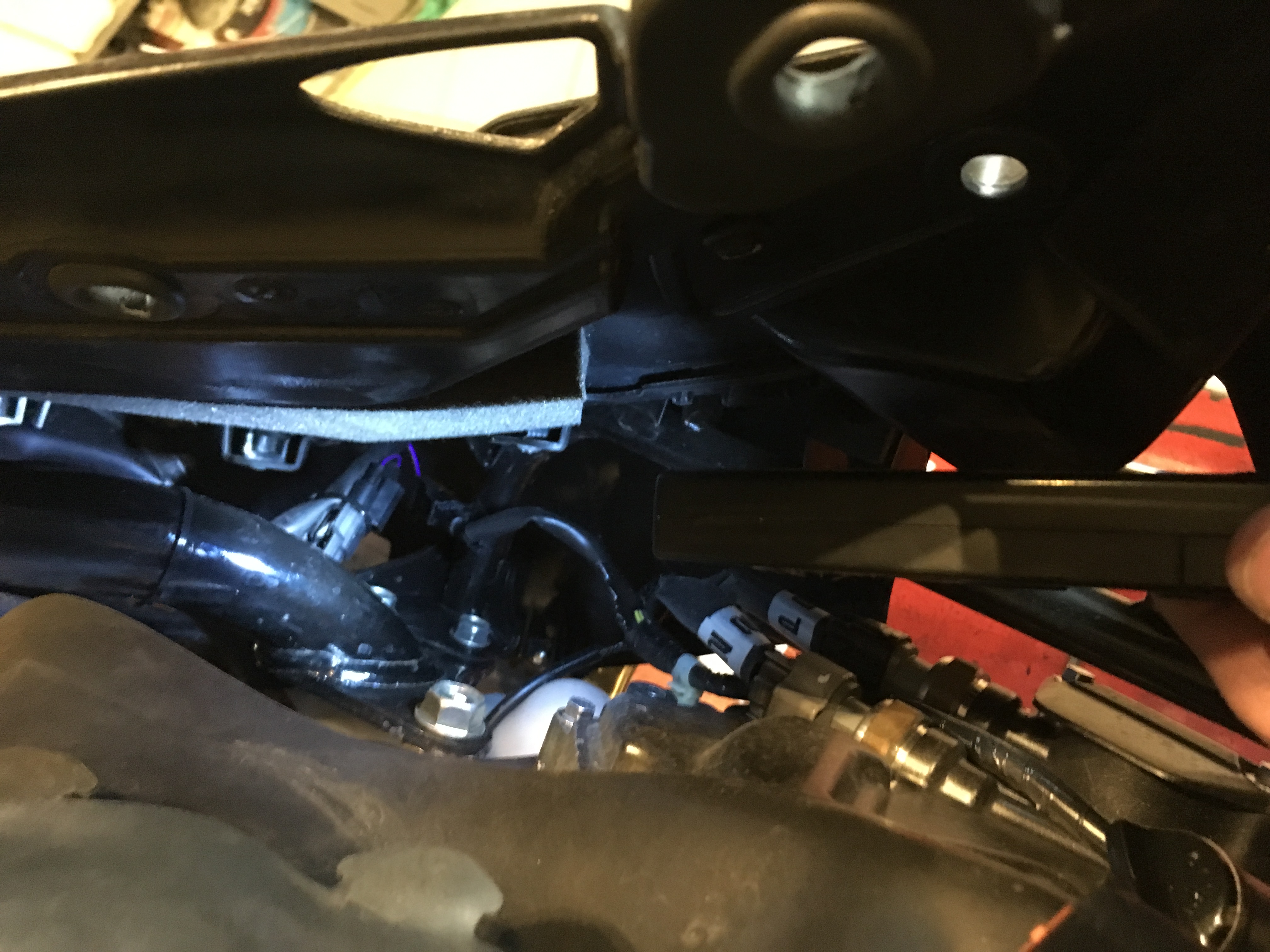

sortir le cache plastique couvrant le filtre à air
sortir les petits caches plastiques proche de la selle
sortir les les deux grands capots de chaque côté
les deux grands capots sortent en glissant vers l’avant
à l’aide du manuel RapidBike suivre les intructions (photos) de montage

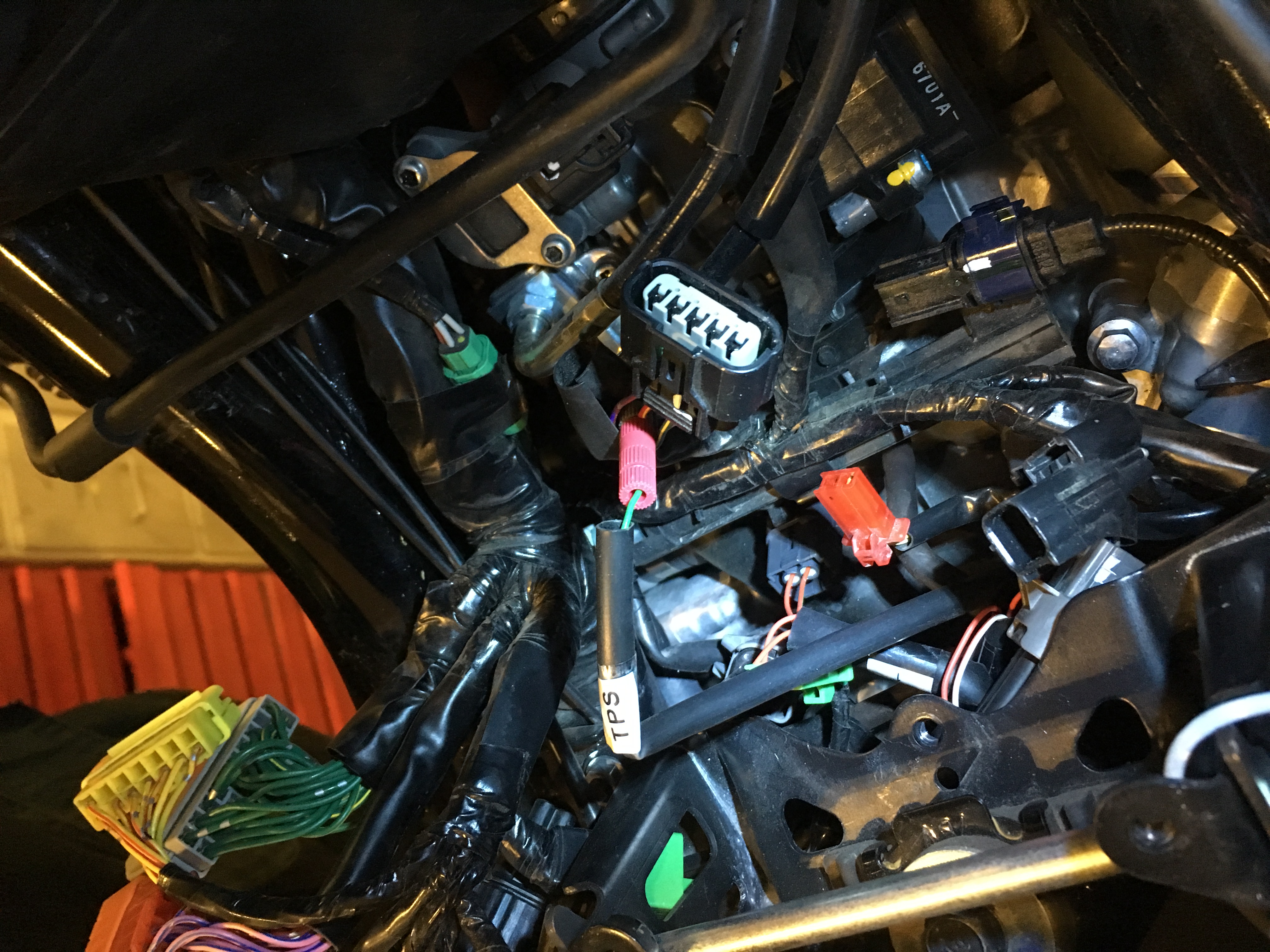

prises injecteur, connecteur vilebrequin, fil de l’accélérateur, fil de la sonde lambda, fils d’alimentaion
mise en place des cables dans les espaces
mise en place du boitier RapidBike dans le tunnel central
Démarrage du moteur pour test
Remontage de la carroserie plastique

les photos sont dans l'ordre inverse ou à remettre dans le bon sens pour mieux comprendre évidement
l'upload des photos car le site-forum n'en tient pas compte...

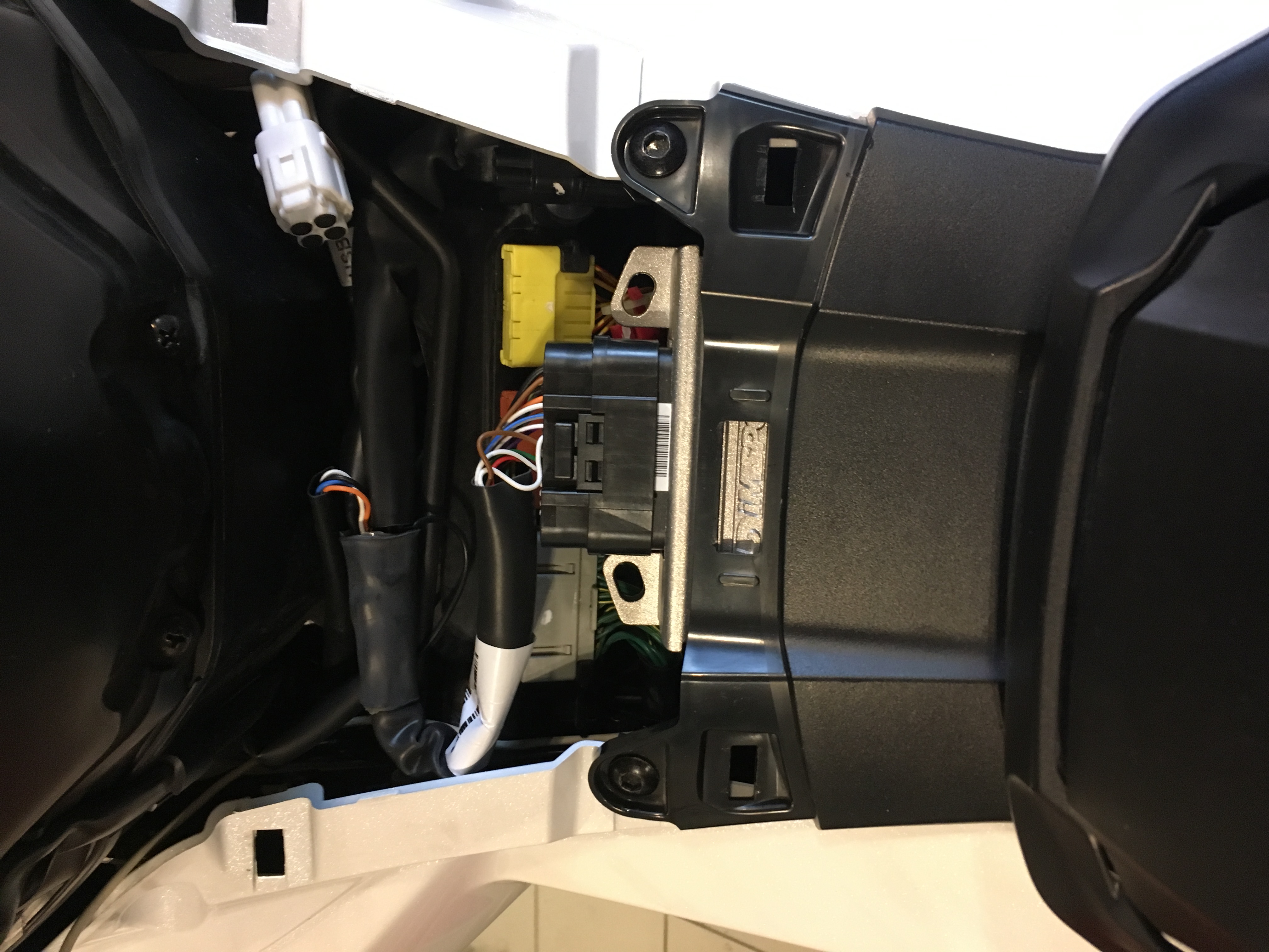

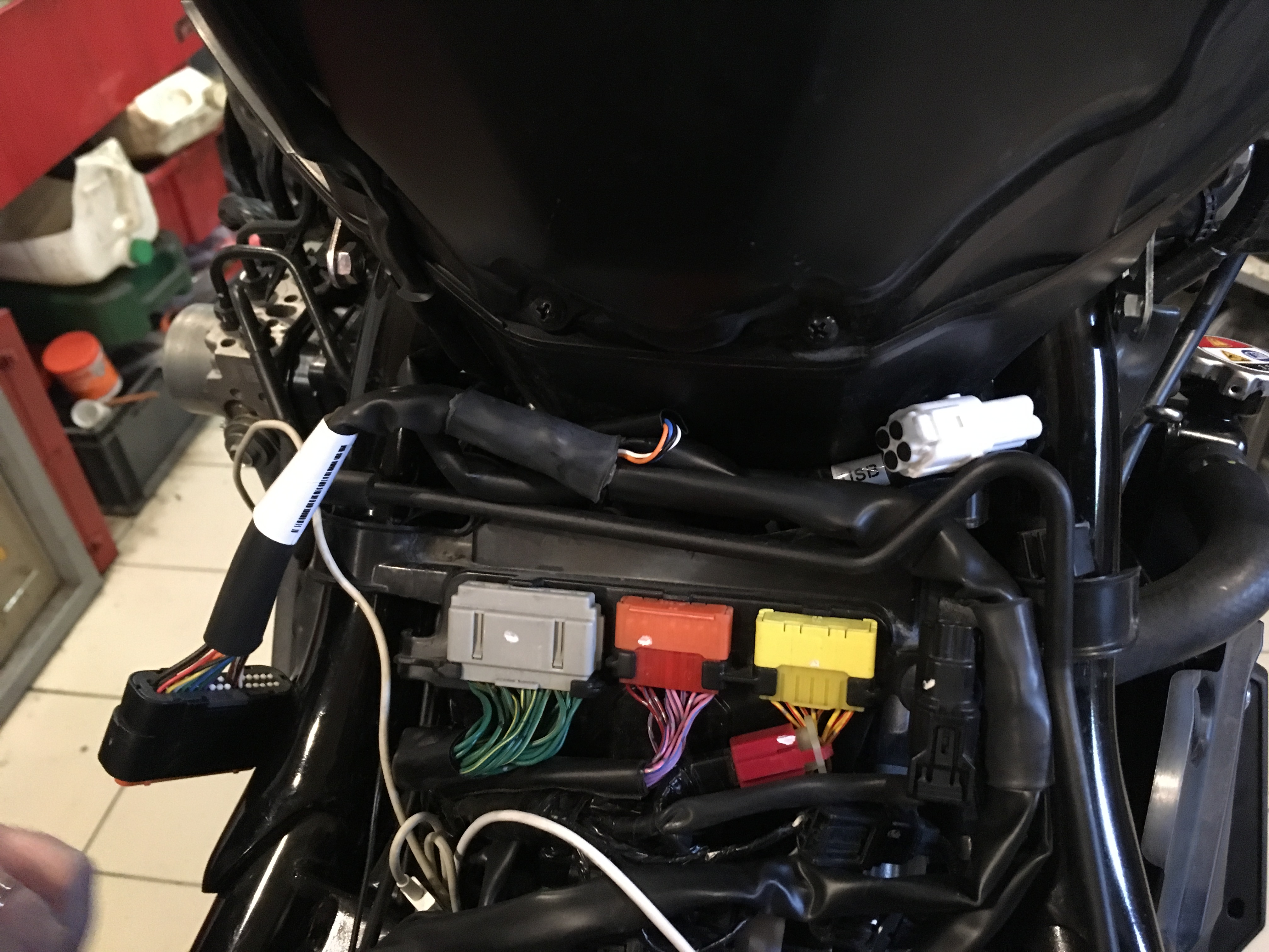

le RapidBike est bien en place

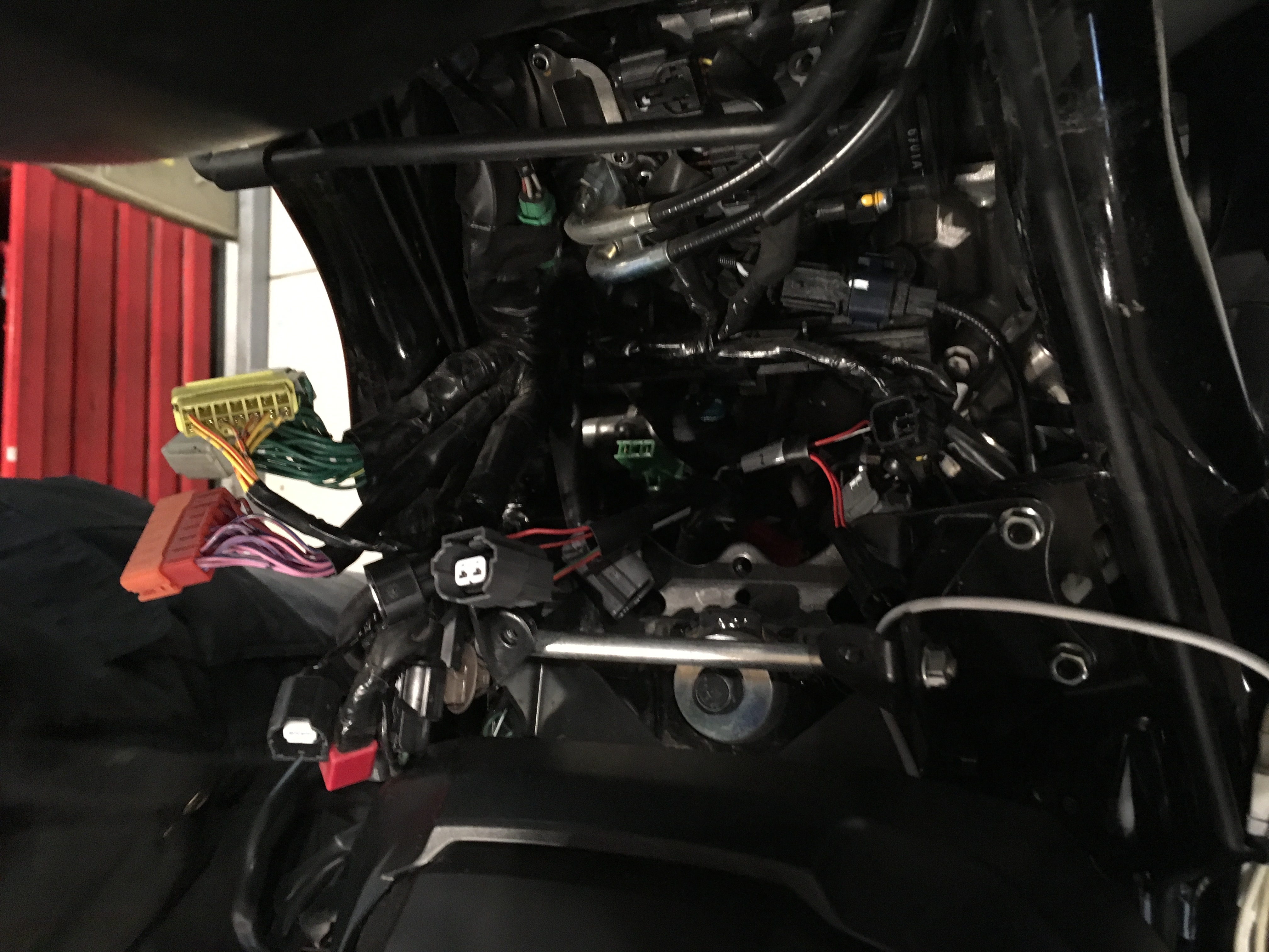

remise en place des câbles
connecteur sonde lambda (au fond)

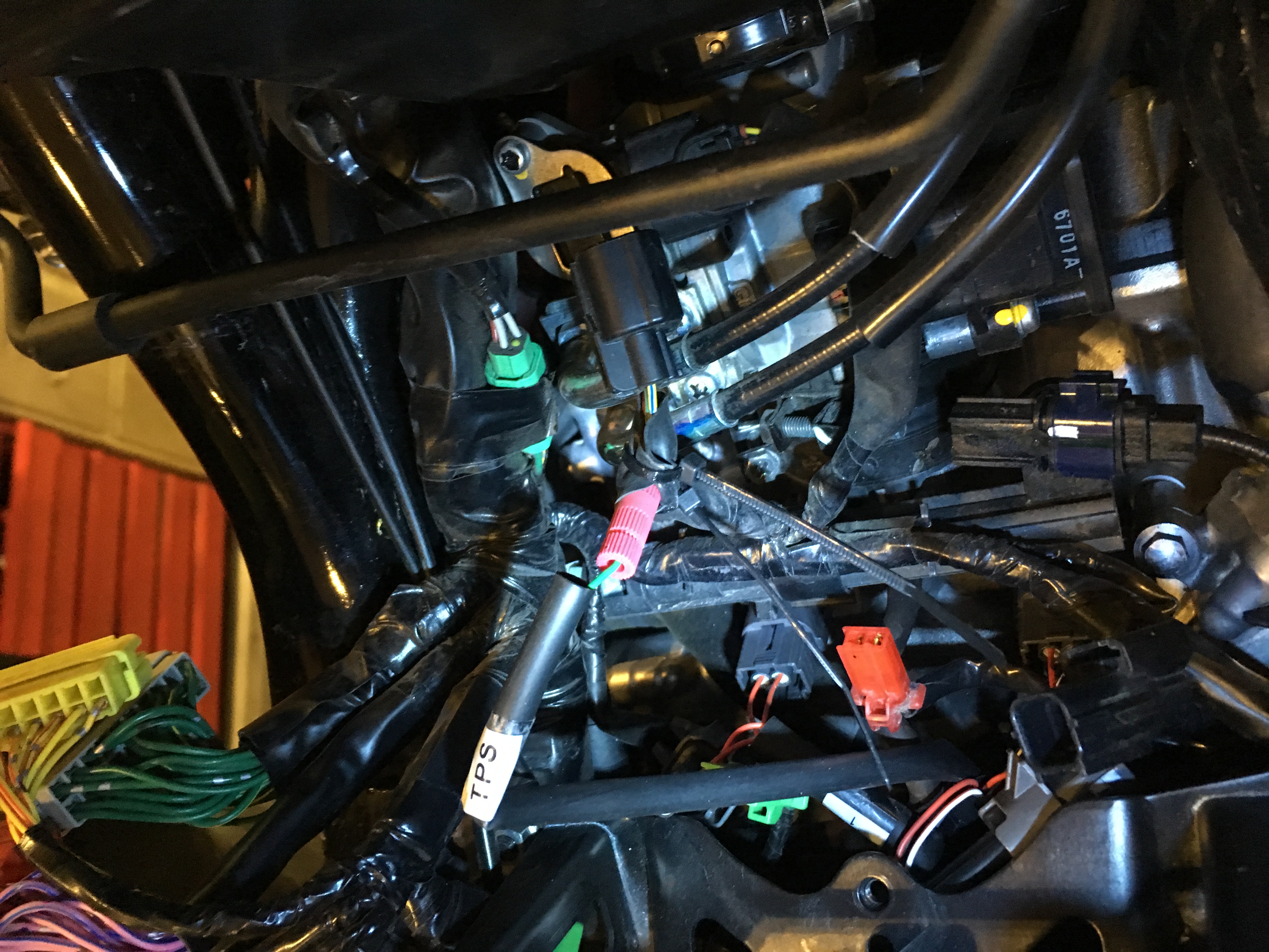

connecteur fil accélérateur
Connexion injecteur et accélérateur

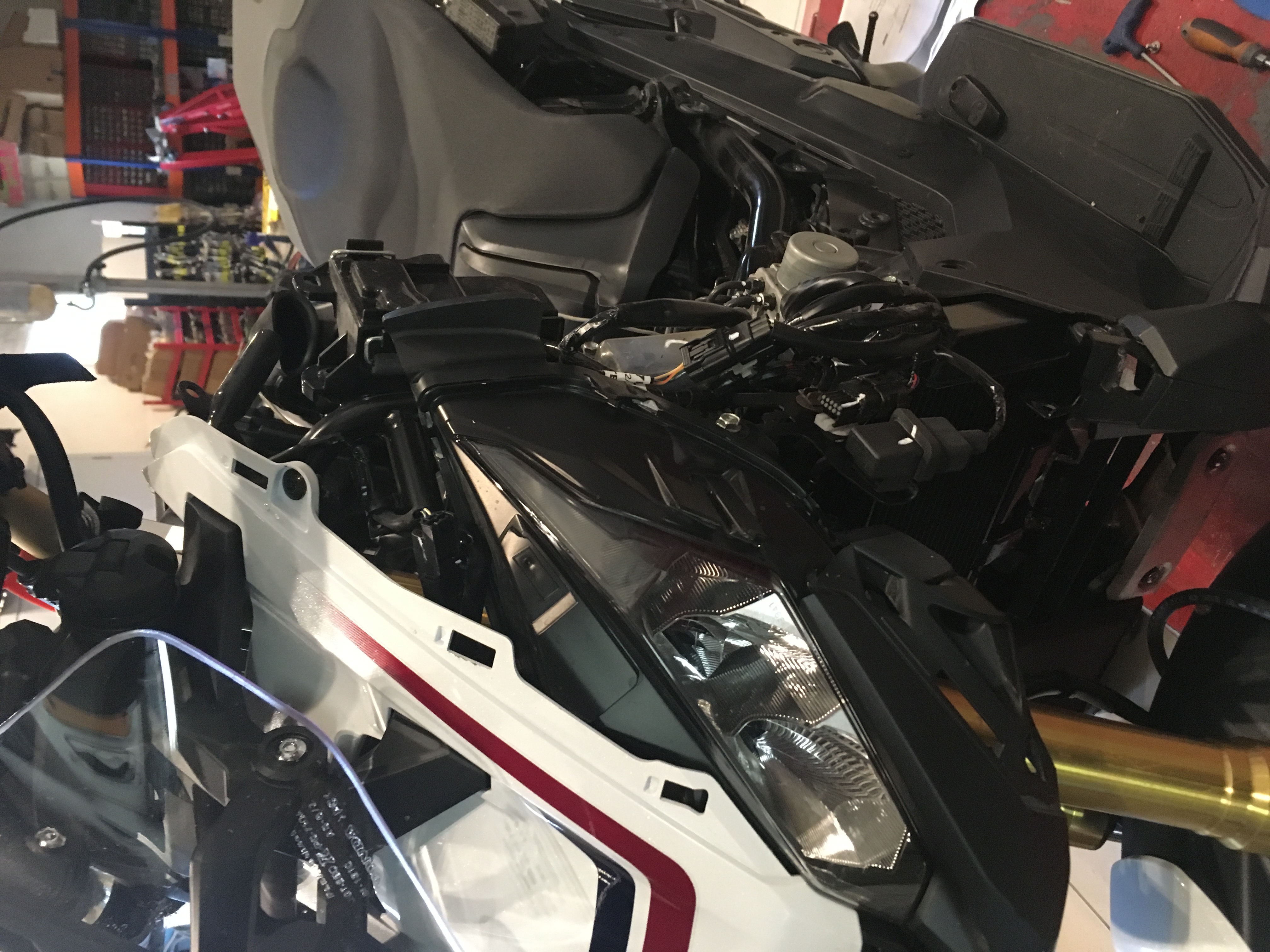

Dépiautage devant la selle
les trois encoches de fixation
