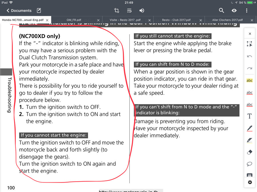

Je n’ai pas le manuel sous la main mais je demande si on n’en parle pas dans celui-ci et comment y remédier.
Voir page 100 du manuel anglais pour une nc750x 2014/2016 ( trouvé sur un manuel en pdf)
En gros avancer et reculer la moto quand elle est au sol , si tu as un - indiqué à la place du N...
Capture d’ecran Si ça peut t’aider....
