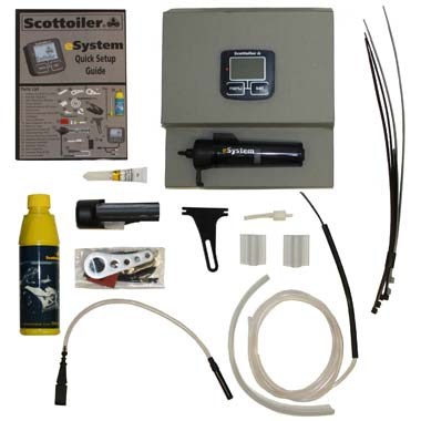

-Voici ce qu'il y a dans la boite:
- Le réservoir avec pompe intégré (étanche)
- Un support de pompte
- La télécommande et son support universel
- Faisceau électrique avec fusible
- Un clapet anti-retour
- Un bouchon de mise à l'air du réservoir
- Du tuyau (environ 3m)
- Un injecteur simple (un embout de rechange en plus)
- De la quincaillerie de montage et des gros colliers plastique
- 4 pavés autocollant pour tenir le tuyaux
- Lingette de dégraissage
- Notice
- Un bidon de 250ml d'huile bleue (0 à 30°c)
-Dans la boite de l'injecteur double:
- L'injecteur double avec 50cm de tube rigide à recouper
- Un support plastique
- 3 entretoises plastiques
- Visseries en aluminium
- Gros collier plastique
- 2 pavés autocollant
- Lingette dégraissante
- Notice

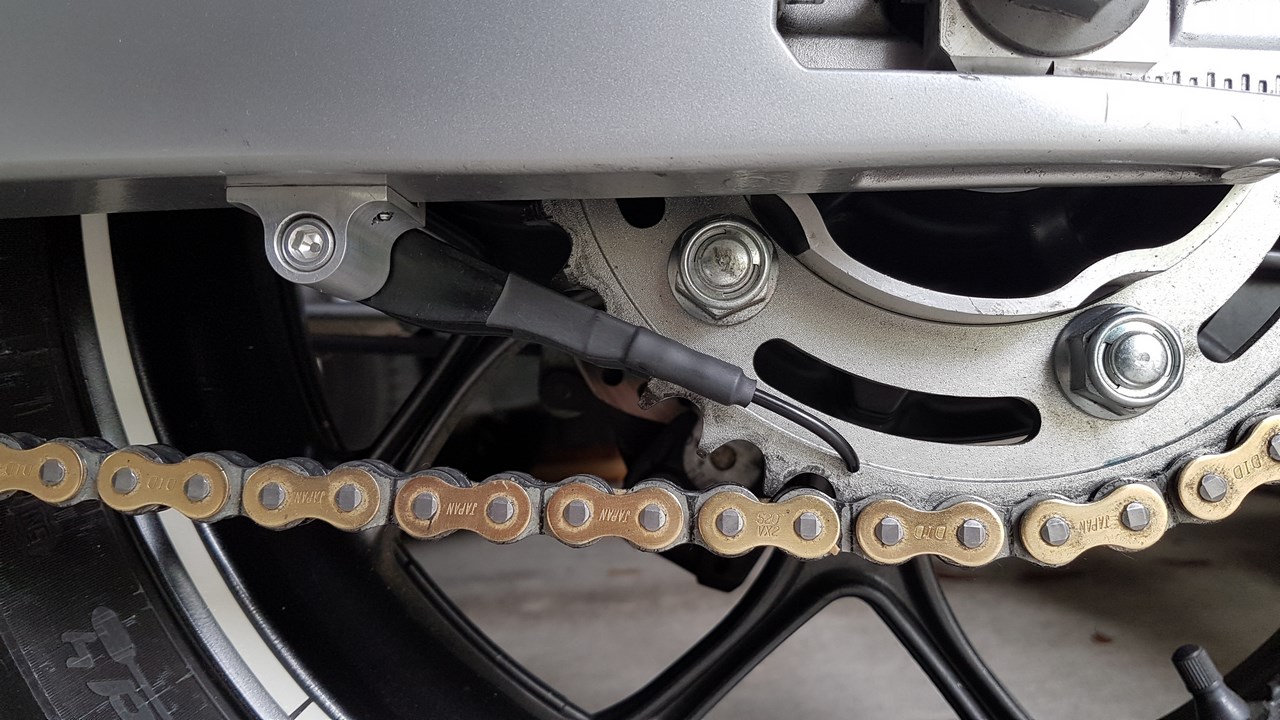

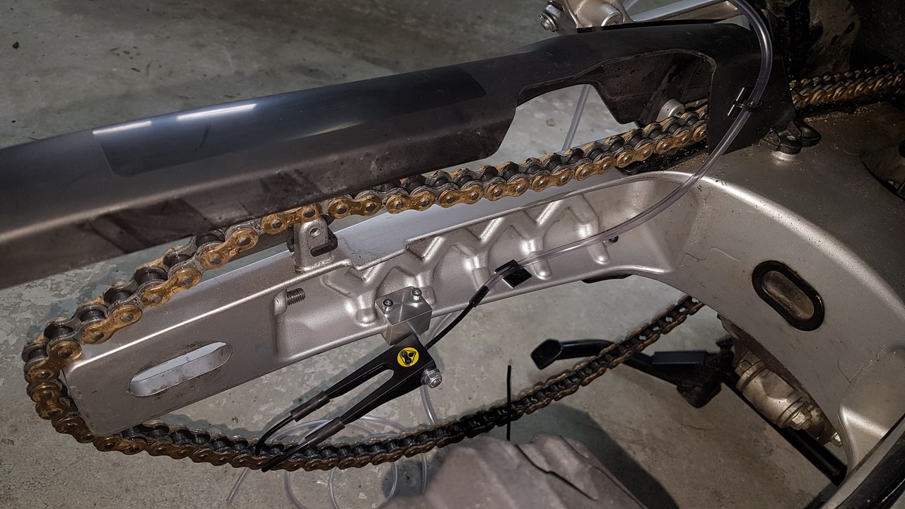

J'ai voulu un montage le plus propre et discret possible, pour moi, les 2 gros colliers en plastique sur le bras oscillant en alu de l'intégra, c'est pas possible ! :mrgreen:

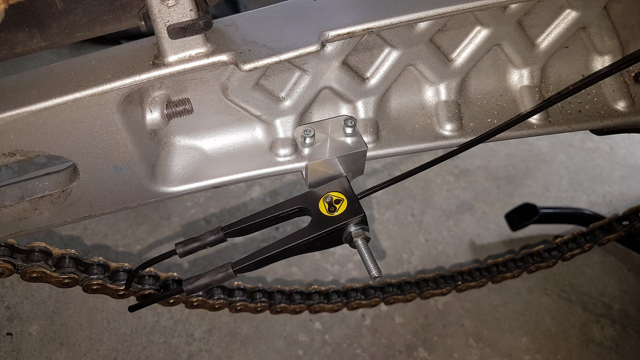

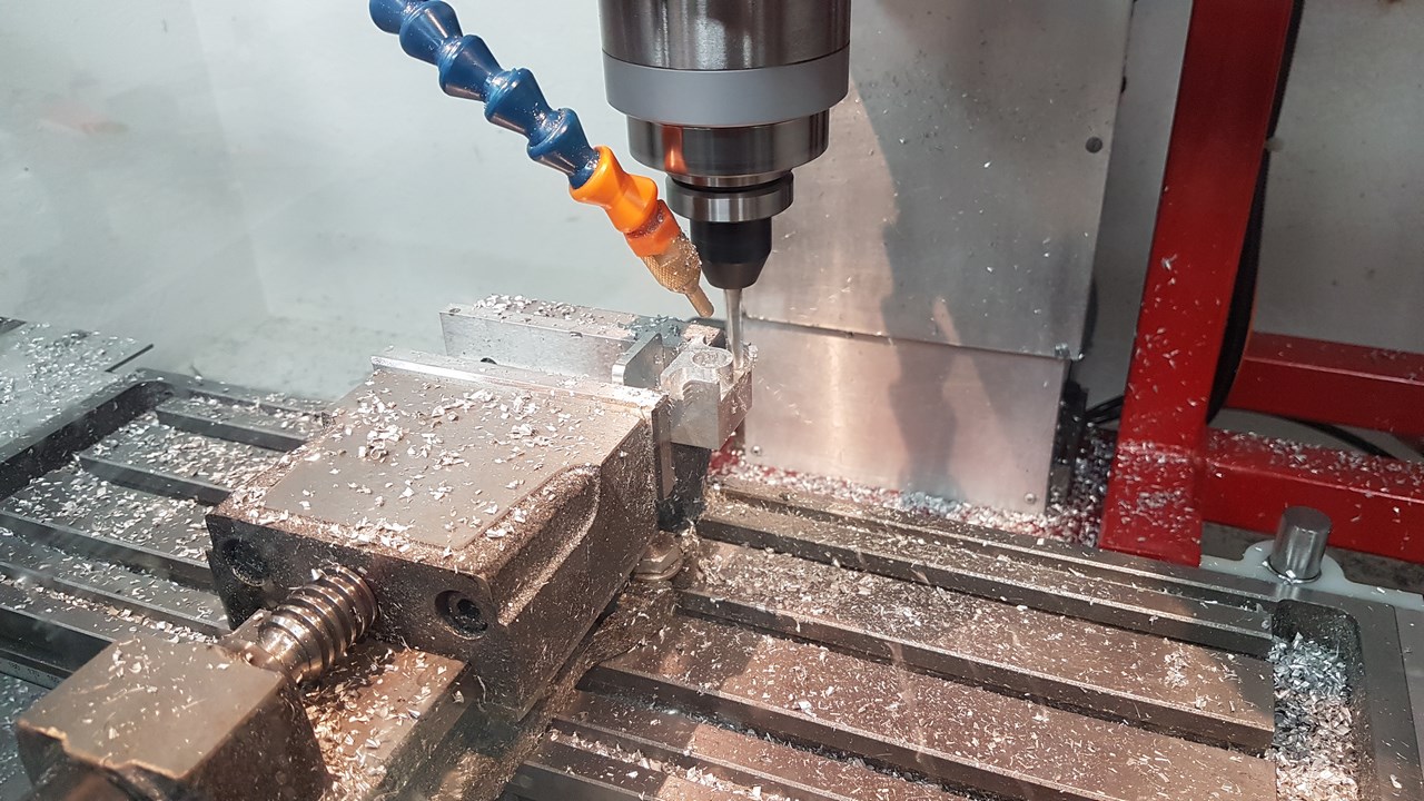

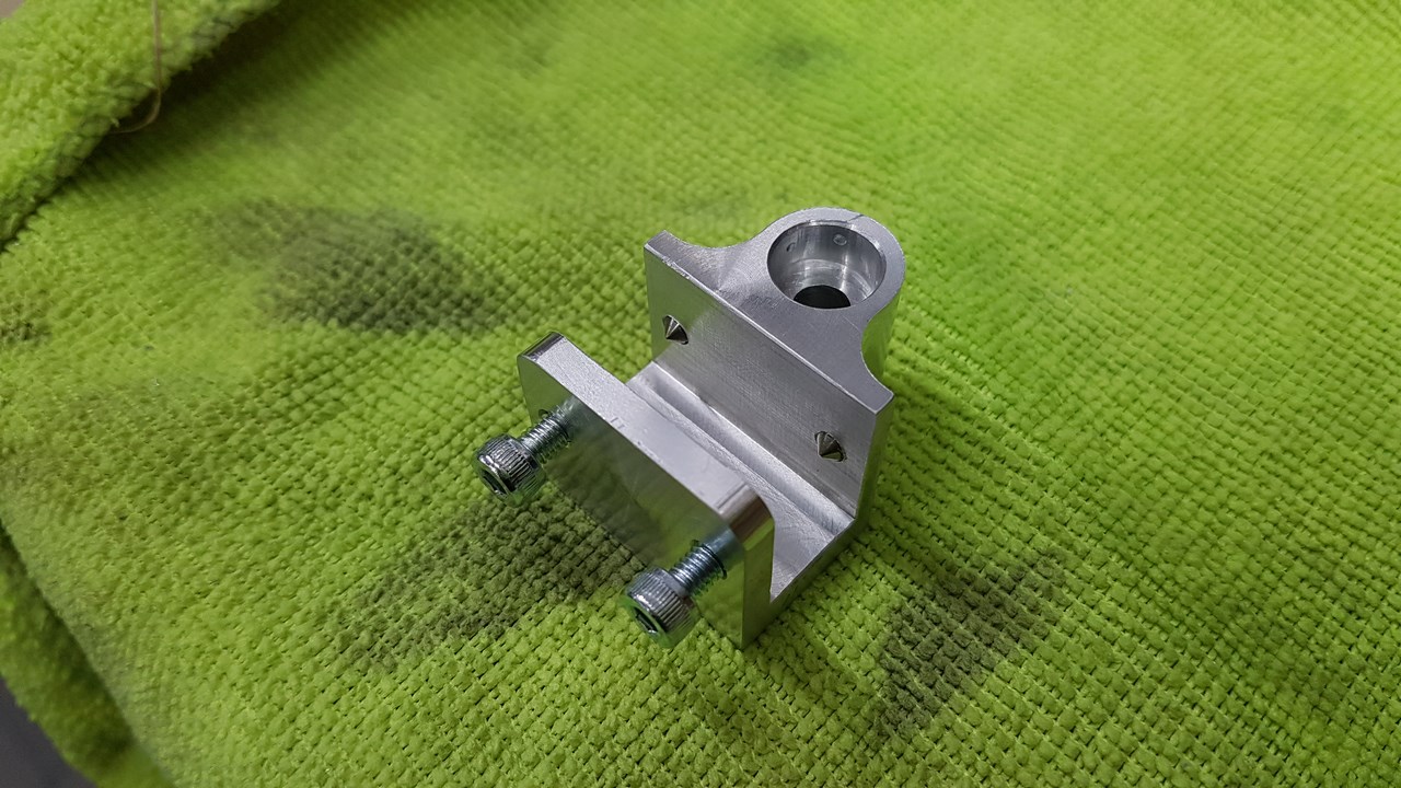

Donc direction le PC pour dessiner une pince en alu qui va se fixer sur l'intérieure du bras oscillant après avoir pris les côtes sur la moto.
- Usinage du support d'injecteur sur ma CN:
- La pièce est en alu 2024, 2 vis M4 sur le dessus et 2 vis pointeau M4 sur le dessous pour sécuriser et empêcher que ça glisse avec les vibrations:

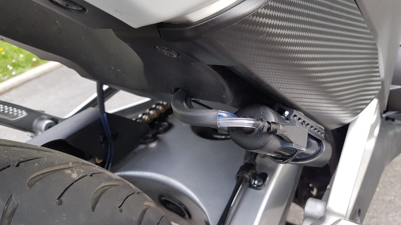

- Voici comment ça se monte sur le bras oscillant:
- Après essai et ajustement, montage définitif au frein filet et montage du tuyau. J'ai sécurisé la fixation du tuyau sur le cache chaîne en perçant 2 trous de 2.5mm et en passant un collier plastique en plus du pavés autocollant:
- L'injecteur est posé définitivement, j'ai ajouté de la gaine thermo pour sécuriser les embouts. C'est discret voir même invisible quand on est debout:

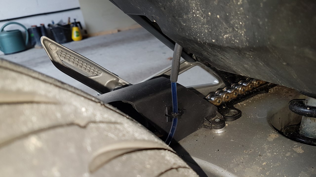

- J'ai ensuite déposé le passage de roue (galère car il faut tomber les 2 coques arrière en un seul morceau) pour y passer le tuyau. Le tuyau passe par les fentes déjà présente puis 3 pavés autocollant amène le tuyau à droite de la moto:
- J'ai protégé le tuyau des frottements par 2 couches de gaine thermo:

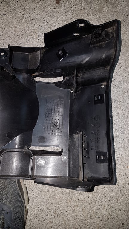

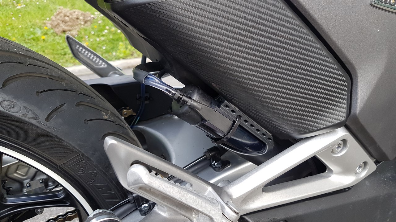

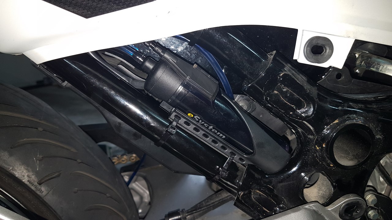

- Ensuite, j'ai une première fois monté la pompe à ce niveau là sauf qu'arrivé à la fin, ben le carénage ne passe pas :( . J'ai du tout re-démonter pour trouver une autre place:
1er emplacement qui au final ne convient pas.

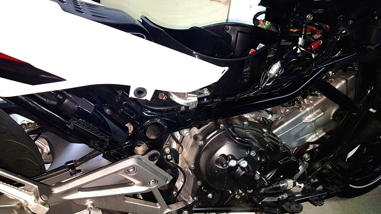

- J'ai déposé tout le coté de la moto car j'ai fait tomber une vis mais on peut se limiter au cache latérale supérieure en plastique souple. Le faisceau chemine avec les autres au dessus de la poutre du châssis, quelques colliers (non fournis) pour fixer le tout

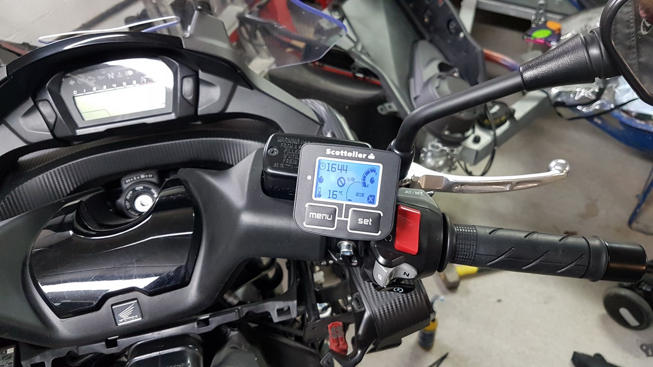

- Pour la télécommande, on peut la fixer où on veut, elle est étanche, j'ai choisi de la fixer sur le guidon à droite. Pour celà j'ai utilisé la patte de fixation livrée avec que j'ai plié pour avoir l'inclinaison voulue. Je l'ai fixé à une vis de la poignée de frein, j'ai du changer la vis par une M6x30 et ajouté quelques rondelles dessous la patte pour que ça appui bien à plat, ça tient super bien, ça vibre pas. Le fil suit les gaines des gaz sous le cache, fixé par des colliers plastiques:

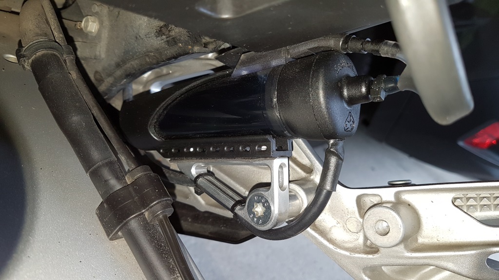

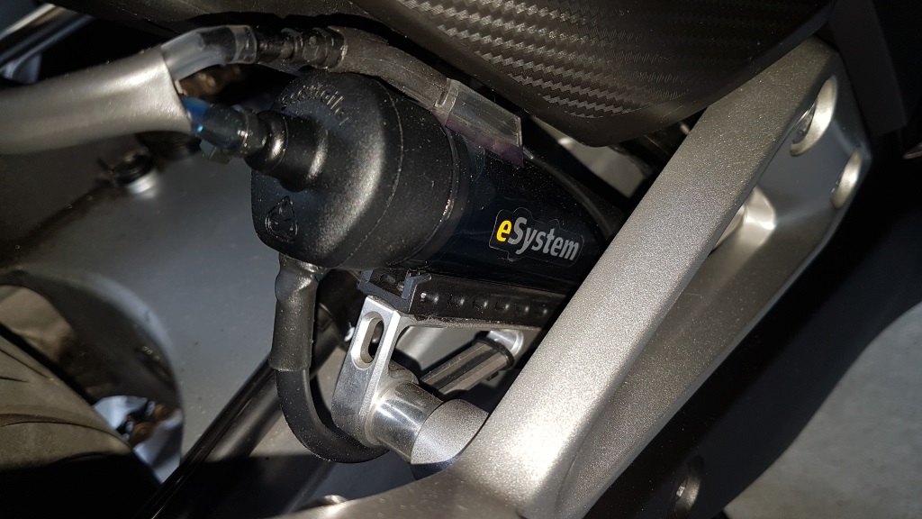

- Voici finalement, l'emplacement final de la pompe, je l'ai fixé par 2 vis M4 + écrous nylstop sur le cache plastique latéral. impossible de lui trouver une place sous la carénages tout en restant accessible pour faire le plein. il est exposé à la flotte mais je pense ajouter un garde boue arrière.

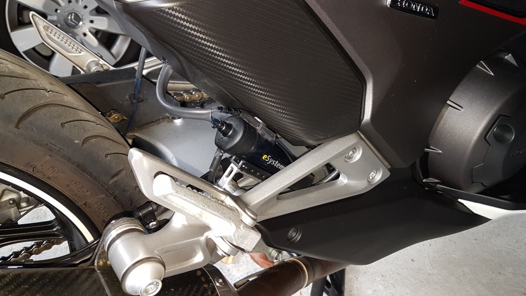

Salut à tous,
Je viens donner quelques news de mon Scottoiler, côté utilisation, j'ai rien à dire, ça fonctionne parfaitement, c'est réglé à 1 dose par minute, ça graisse bien sans en mettre trop partout. Ça ne coule pas à l'arrêt, même pas une petite goutte que dalle. Ya du gras sur la jante mais pas sur le pneu ou les carénages, pour moi c'est normal.
Par contre, j'ai repris la fixation du Scottoiler, je l'avais fixé sur un cache plastique noir de l'intégra en montant le support fournis à l'envers. Le cache ne tenant que par 2 silentbloc et un clips plastique, ça brendouillé un peu trop à mon gout ! Surtout ce n'était pas pratique pour le remplissage.
J'ai donc usiné un support spécifique allégé :mrgreen: en alu qui vient se fixer sur des trous taraudés présent derrière les cales pieds passager. Je ne sais pas trop à quoi ils servent mais c'est bien pratique. Pour remplir, je tourne la pompe vers l'extérieur pour accéder au bouchon du dessus.
Ça donne ça:
