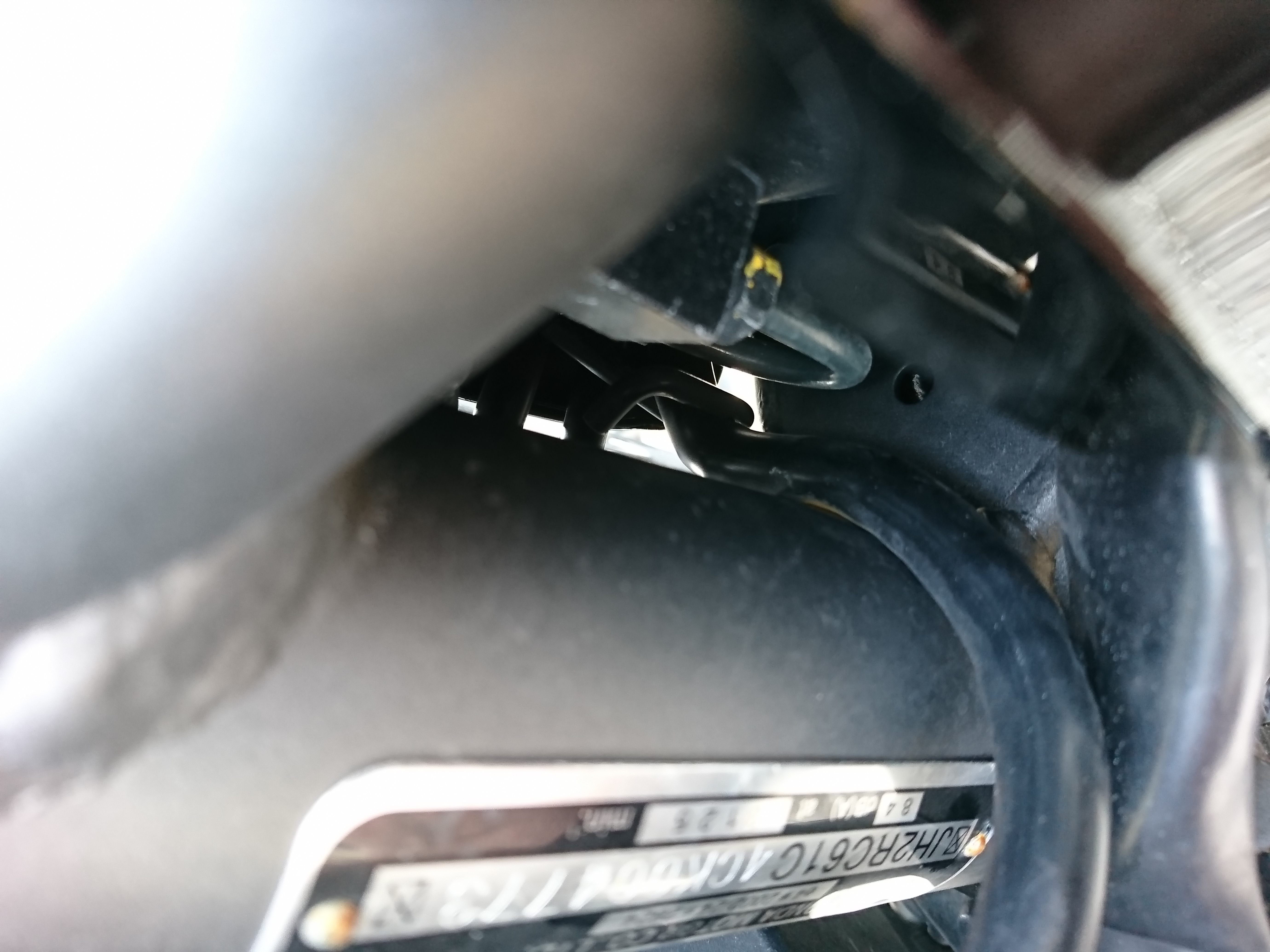

Bonjour a tous.
Aujourd'hui je suis allé dans un nouveau concessionnaire Honda (Mougins 06) pour différents changements (pneus, kit chaîne, etc...)
Je lui ai parlé de mon embrayage qui était dur et que j’étais en fin de course pour le tendre avec 30.000 km
Les mécanos ont regardé et ils ont été surpris du passage de ce câble. Comme quoi il serait mal monté d'origine.
Je voulais savoir si une personne qui a un 700 SA 2012/2013 (pas la version X ni DCT) peut me donner l'information à savoir :
Si le câble d'embrayage passe entre l'axe de direction et la tête de fourche ou s'il passe entre l'axe de direction et le faux réservoir/coffre a casque.
Je vous remercie.

Merci pour ta réponse...
Effectivement j'ai le même passage de câble que toi..
Quand j'ai été chez ce nouveau concessionnaire, les mécaniciens ont halluciné en voyant ce passage.
Sur les modèles X, il passe entre la tête de fourche et l'axe.
Il n'y avait pas de Nc S en occasion ou en atelier. Donc impossible à vérifier..
Au moins je sais que le problème ne vient pas que de ma moto mais apparemment toutes les NCS....
Je pense que je vais le changer car il est dur et a mon avis effiloché a l'intérieur du fameux coude niveau de la fixation...
Quand j'aurai le nouveau câble, je pense faire une autopsie du vieux câble afin d'avoir la réponse sur son usure prématuré.
Encore merci roulegras pour ton aide.

post trouvé sur un autre forum. Il semble qu'il y ait un problème de passage de câble d'embrayage sur les NC S
probleme embrayage resolu
ktonash (28/07/2017 21:02) Modèle 2012
je pense que le problème de replacement d'embrayage à répétition vient du mauvais passage du câble d'embrayage/
sur la mienne acheté neuve et qui a 4000km
l'embrayage a commencé à avoir des désagrément de conduite et de mauvaises sensations à la poignée, et puis a commencé à gripper légèrement..
En regardant de plus près, je me suis aperçu que la gaine du câble passait devant la potence et en plus, retenue par une patte métallique sur le cadre . Du coup la gaine avait un angle à 90°!!(merci Honda!)
En le faisant passer devant la potence (dans le prolongement d'autres câbles), ça n'a plus rien a voir !!! le jour et la nuit!
J'ai dû détordre un peu la gaine (tant bien que mal) , un peu d'huile et de dégrippant pour soulager tout ça (quand même ça aide) et voila, j'ai un embrayage tout neuf! ....Usé a 80% je dirais....!!
En effet, le problème du câble a (je pense..) "fumé" l'embrayage, car cela empéchait le câble de se relacher ( par moments) ,et du coups l'embrayage patinait sans qu'on s'en rende vraiment compte...(!!)
Donc la moto roule bien avec tout ça , mais je prévois de changer très vite l'embrayage et le câble!
Alors pour ceux qui on des problème a répétition d'embrayage , -peut être- cela va les aider..
Salutations

Voici la photo du passage du câble d'embrayage.
