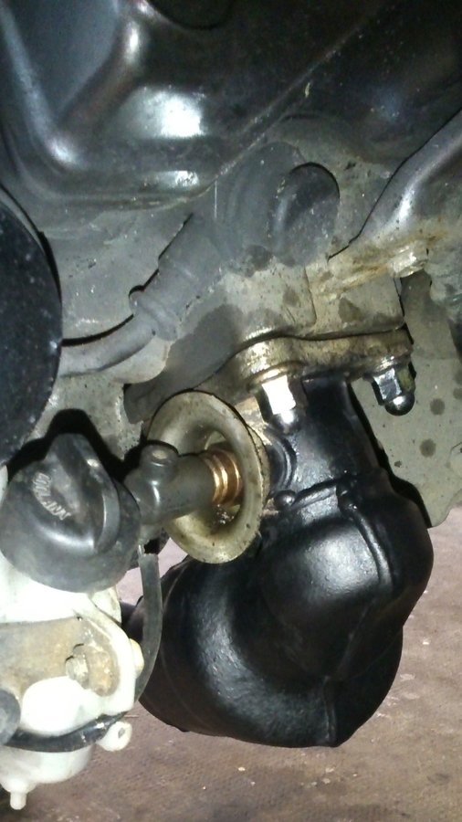

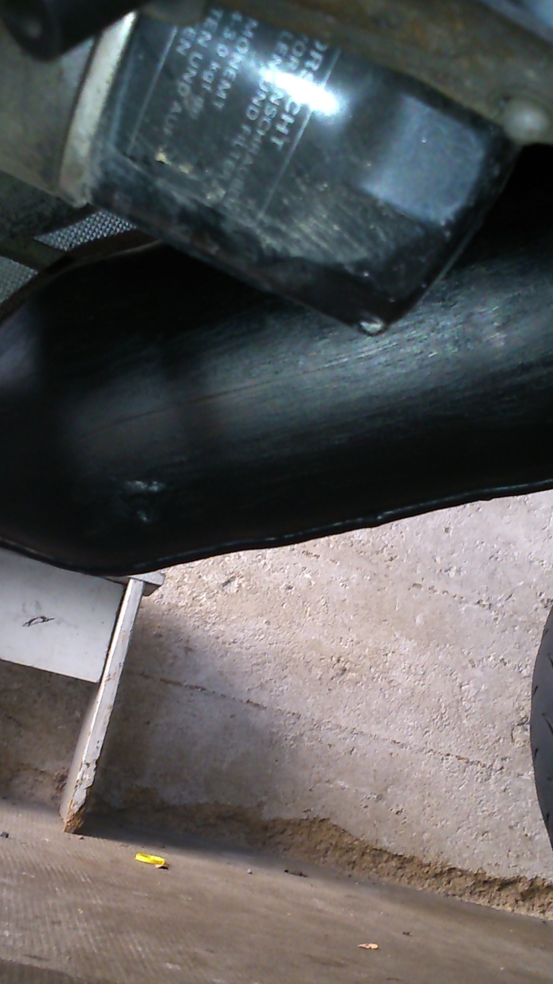

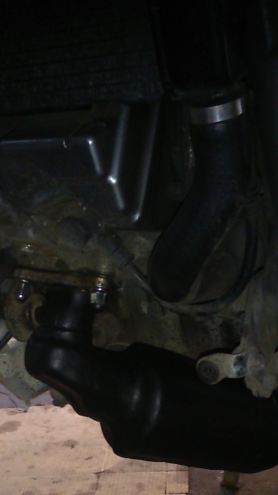

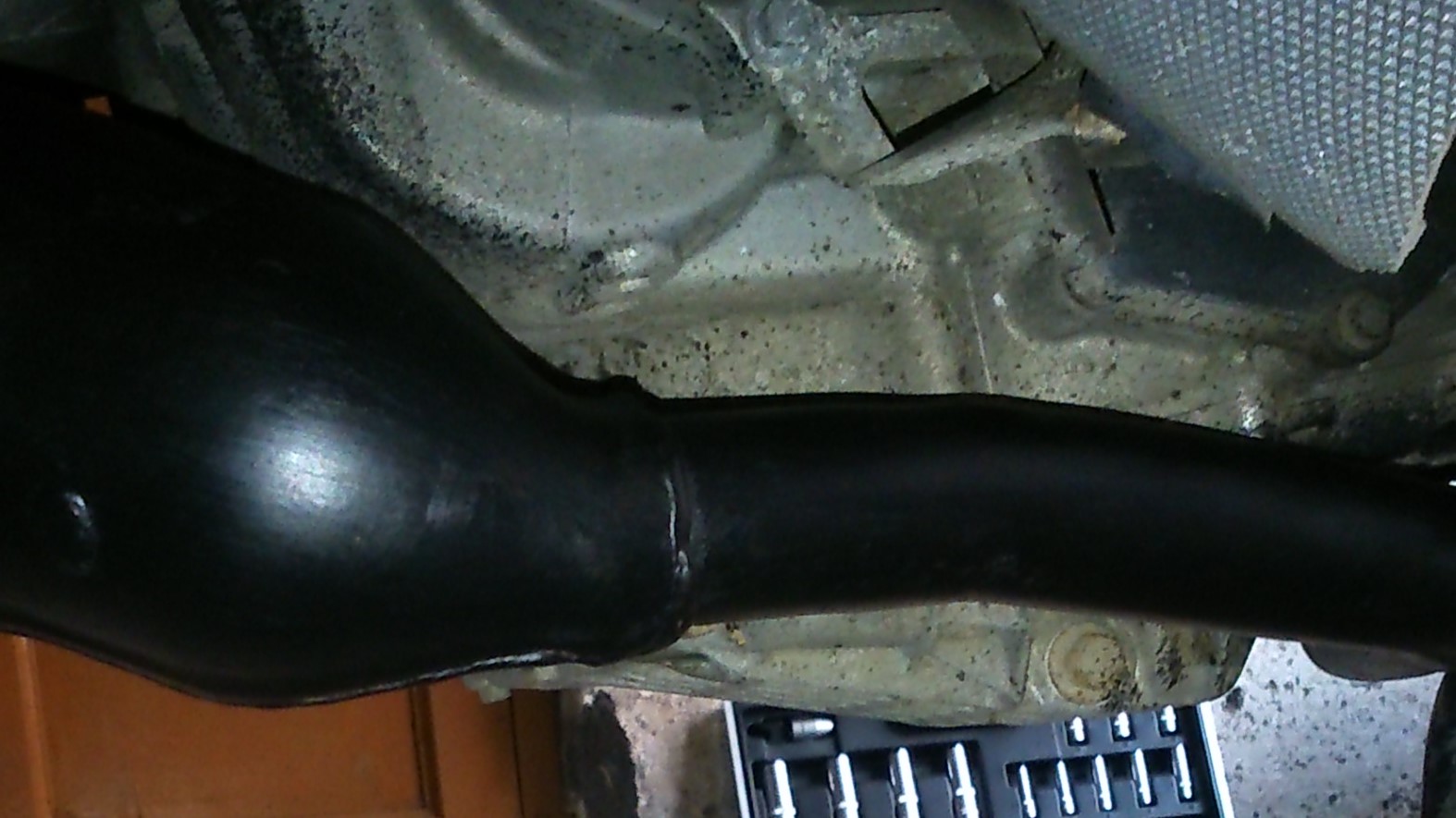

6 ans, d'origine, collecteur d'échappement rouillé en surface.
ponçage, dépoussiérage, bombe aérosol noire mate MOTIP haute température, résiste 800 °C.
Pas de dégraissage à l'acétone mais conseillé.
Pot en place car si dépose, joint collecteur neuf que je n'avais pas.
Démarrage, ralenti 15 minutes, grosse émanation de fumée. Au nouveau démarrage : plus d'émanation.
Résultat impeccable. A voir dans la durée.

je me bats pour remettre les photos dans le bon sens...
