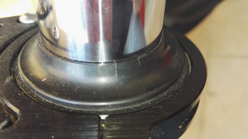

Bonjour à tous,

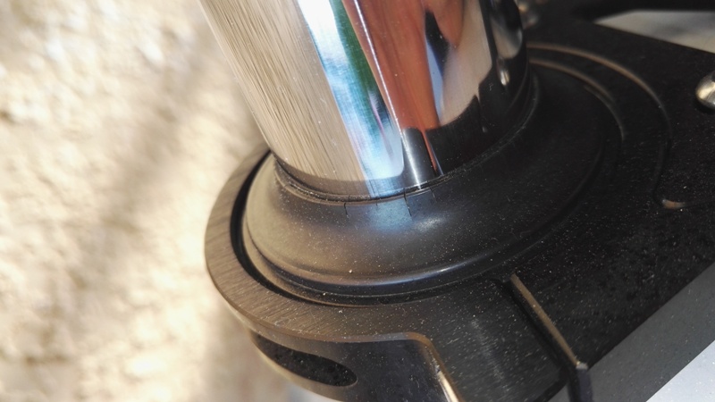

J'étais en train d'examiner la moto et la surprise mes 2 joints spi sont craquelés... Quelqu'un du forum les aurait il déjà fait changer par un professionnel ? pour savoir combien cela va me coûter? car pour avoir lu pas mal de chose ici et là, les pièces ne coûtent pas chère mais il y a pas mal de main d'oeuvre.
Merci pour vos réponses.

ça ne n'est pas le joint spy mais le cache poussière, le joint lui est en dessous et je ne vois pas de trace d'huile, donc tout va bien... juste un caoutchouc un peu sec...

Sinon 2 joint soit avec mains d’œuvre Honda 200 euros

rhoo jsuis nul en mecanique :)
ca craind pas les caches poussières craquelés? je peux y mettre un peu de graisse pour lubrifier le caoutchouc et boucher les crevasses?

Non surtout pas, toute la merde va se coller dessus, laisse comma ça...

Les miens étaient pareils quand j'ai acheté la moto avec 7000 km seulement (X750D 2014), et n'ont pas bougé depuis. Un peu cheap ces cache poussière, quand je pense que ceux de mon ER6 de 2007 sont nickels...

ok merci donc tant qu il n y a pas d'huile qui sort en geyser pas d'inquiétude ;)

Voilà, le jour où tu en auras sur la visière inquiète toi.. :D

Sinon, pour environ 30€ tu le fait toi même et il y a tuto très bien fait sur You Tube: https://www.youtube.com/watch?v=A_jXGVbVkfc&t=627s
Et, personnellement j'ai acheté cet outil (19,90€), très pratique pour mettre le joint dans sa gorge sans rien abîmer: https://www.louis-moto.fr/artikel/enfon ... 1f9d23976c
